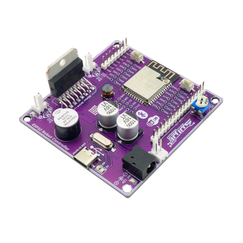

برد کنترل رباتیک پیشرفته ESP32 ایرانیک یک پلتفرم توسعه اختصاصی برای پروژه‌های رباتیک است که بسیاری از نیازهای متداول در ساخت ربات را روی یک برد مجتمع کرده است. در این برد علاوه بر ماژول ESP32، درایور موتور، مدار تغذیه، خروجی نمایشگر کاراکتری، بیزر، رابط USB Type-C و کانکتورهای آماده اتصال سنسورها نیز در نظر گرفته شده تا بدون نیاز به طراحی سخت‌افزار اضافی بتوان پروژه را سریع‌تر راه‌اندازی کرد.
قلب این برد، میکروکنترلر ESP32 است که علاوه بر توان پردازشی مناسب، ارتباطات Wi-Fi و Bluetooth را نیز به‌صورت داخلی در اختیار قرار می‌دهد. به همین دلیل علاوه بر کنترل موتور و خواندن سنسورها، امکان ارتباط بی‌سیم با موبایل، کامپیوتر یا سایر تجهیزات نیز فراهم است.
یکی از مهم‌ترین مزیت‌های این برد، استفاده از درایور موتور L298 روی خود برد است. این ویژگی باعث می‌شود بتوان دو موتور DC را بدون نیاز به ماژول جداگانه کنترل کرد؛ بنابراین تعداد قطعات پروژه کاهش یافته، سیم‌کشی ساده‌تر شده و احتمال خطا در مونتاژ نیز کمتر می‌شود.
ورودی تغذیه 7 تا 12 ولت امکان استفاده از انواع باتری‌های متداول رباتیک و آداپتورهای استاندارد را فراهم می‌کند. همچنین برنامه‌ریزی برد از طریق USB Type-C انجام می‌شود و دیگر نیازی به پروگرامر مجزا وجود ندارد.
در طراحی این محصول تمامی پایه‌های قابل استفاده ESP32 در دسترس کاربر قرار گرفته‌اند. این موضوع آزادی عمل بالایی برای اتصال انواع سنسورهای فاصله، مادون قرمز، ماژول‌های ارتباطی، سرووموتورها، انکودرها، نمایشگرها و تجهیزات جانبی ایجاد می‌کند.
برد دارای خروجی اختصاصی برای نمایشگر کاراکتری (Character LCD) نیز هست. وجود پتانسیومتر تنظیم کنتراست باعث می‌شود راه‌اندازی LCD بدون نیاز به طراحی مدار جانبی انجام شود و اطلاعات مختلف مانند وضعیت ربات، مقادیر سنسورها یا پیام‌های کنترلی به‌سادگی نمایش داده شوند.
وجود بازر داخلی نیز امکان ایجاد هشدارهای صوتی، اعلام وضعیت عملکرد و بازخورد کاربر را فراهم می‌کند که در بسیاری از پروژه‌های آموزشی و رباتیک کاربرد زیادی دارد.
یکی دیگر از ویژگی‌های کاربردی این برد، ارائه یک برنامه نمونه مبتنی بر نرم‌افزار متن‌باز Dabble است که گوشی اندرویدی را به یک کنترلر بی‌سیم تبدیل می‌کند. این قابلیت راه‌اندازی اولیه ربات را بسیار سریع‌تر کرده و امکان آزمایش پروژه را بدون طراحی اپلیکیشن اختصاصی فراهم می‌سازد. در عین حال این برنامه صرفاً نمونه اولیه است و هیچ محدودیتی برای جایگزینی آن با نرم‌افزارهای دلخواه وجود ندارد.

راهنمای اجزای برد:
  1. پتانسیومتر تنظیم کنتراست نمایشگر کاراکتری
  2. هدر خروجی منطبق با پین‌آوت نمایشگر کاراکتری
  3. کانکتور تغذیه (ترمینال مخابراتی)
  4. جک آداپتور استاندارد DC جهت تأمین تغذیه
  5. کانکتور USB Type-C جهت اتصال به کامپیوتر (برنامه‌ریزی و ارتباط داده)
  6. بازر (Buzzer)
  7. خروجی موتور سمت راست
  8. خروجی موتور سمت چپ
  9. هدر خروجی پایه‌های آنالوگ جهت اتصال سنسورها
  10. شستی RESET
  11. شستی FLASH (Boot)
  12. هدر خروجی پایه‌های ماژول ESP32

  • Akbar Zare | 5 ماه پیش خریدار
    سلام وقت به خیر من این ماژول را دارم ولی در برنامه Arduino id وقتی می خواهم یک برنامه جدید آپلود کنم خطای field connection می زنه ، درایور نصب هست و سریال مانیتور هم کار می‌کنه ، لطفا راهنمایی کنید که چطور باید مشکل حل بشه ؟
    • پشتیبانی | 5 ماه پیش
      Akbar Zare سلام و احترام، این خطا معمولاً به دلیل قرار نگرفتن برد در حالت Boot یا اشغال بودن پورت سریال رخ می‌دهد. ابتدا Serial Monitor را ببندید، از انتخاب صحیح برد و پورت COM در Arduino IDE اطمینان حاصل کنید و در صورت نیاز هنگام شروع آپلود، کلید BOOT را نگه داشته و پس از آغاز فرآیند آن را رها کنید. همچنین از کابل USB انتقال داده (Data) و آخرین نسخه Arduino IDE به همراه پکیج ESP32 استفاده کنید. اگر همچنان نتوانستید مشکل را برطرف کنید، لطفاً یک تیکت پشتیبانی ثبت کنید تا راهنمایی دقیق‌تری ارائه شود.
