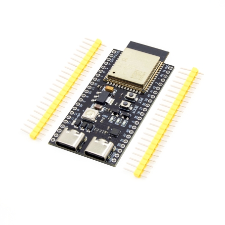

برد توسعه ESP32-S3-32 N16R8 یک ماژول قدرتمند و کامل از سری ESP32-S3 شرکت Espressif است. این برد با بهره‌گیری از چیپ پرقدرت ESP32-S3 و حافظه بالا، گزینه‌ای حرفه‌ای برای توسعه پروژه‌های اینترنت اشیاء (IoT)، هوش مصنوعی ، پردازش تصویر، کنترل بلوتوث، و اپلیکیشن‌های بی‌سیم است. وجود پورت USB-C، LED RGB، و پین‌های کامل GPIO آن را به انتخابی ایده‌آل برای سازندگان و توسعه‌دهندگان حرفه‌ای تبدیل کرده است.
  • مدل چیپ: ESP32-S3
  • فلش مموری:16MB (مگا بایت)
  • حافظه PSRAM برابر 8MB (مگا بایت)
  • پردازنده: Dual-core Xtensa LX7 @ 240MHz
  • بلوتوث Bluetooth 5.0 LE با BLE Mesh
  • Wi-Fi:802.11 b/g/n (فقط 2.4GHz)
  • پورت ارتباطی 2 عدد USB Type-C
  • آنتن: PCB داخلی
  • یک عدد RGB LED آدرس‌پذیر (WS2812)
  • دکمه‌ها : BOOT و RESET
  • تغذیه ورودی:  5V از طریق USB Type-C
  • سطح منطقی پین‌ها:3.3V

  • محمد عزیزی | 2 ماه پیش خریدار
    سلام آیا رابط سریال این برد CH340 است
    • پشتیبانی | 2 ماه پیش
      محمد عزیزی سلام و احترام، خیر، در این برد از مبدل USB به سریال CH340 استفاده نشده است. تراشه ESP32-S3 دارای رابط USB داخلی است و ارتباط USB و پروگرام از طریق قابلیت USB داخلی خود میکروکنترلر انجام می‌شود.

  • علی زارع | 2 ماه پیش خریدار
    درود پین ها لحیم کاری شده یا باید خودمون انجام دهیم
      علی زارع سلام و احترام، موجودی فعلی مطابق تصاویر محصول، هدرپین‌ها از قبل روی برد لحیم شده‌اند و نیازی به لحیم‌کاری توسط کاربر نیست.
  • م اما | 3 ماه پیش
    ایا این محصول از چیپ wroom استفاده میکنه؟
    روی تصویر اصلی محصول wroom نوشته نشده ولی روی شمای نمایشی پین ها عبارت wroom درج شده
    • پشتیبانی | 3 ماه پیش
      م اما سلام و احترام، این برد از ماژول ESP32-S3 با مشخصات N16R8 استفاده می‌کند و عبارت WROOM که در تصویر شماتیک پایه‌ها درج شده مربوط به قالب عمومی برخی بردهای ESP32 است. در این مدل، ماژول به‌صورت ESP32-S3-WROOM-1 با حافظه فلش 16 مگابایت و PSRAM هشت مگابایت ارائه می‌شود. بنابراین درج نشدن عبارت WROOM روی تصویر اصلی به معنی استفاده نشدن از این ماژول نیست.
