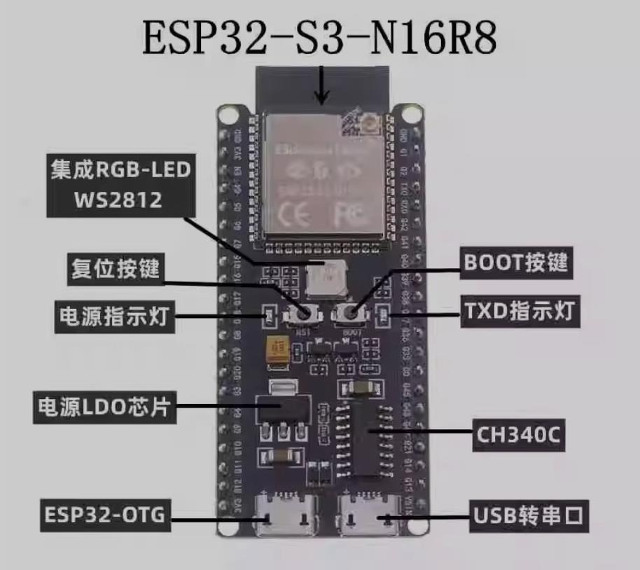

برد ESP32-S3 یکی از بردهای توسعه پایه و در عین حال توانمند است که بر پایه ماژول ESP32-S3-WROOM-1 طراحی شده است. این ماژول شامل پردازنده 32bit با فرکانس کاری تا 240 مگاهرتز بوده و قابلیت اجرای پردازش‌های هوش مصنوعی و پردازش سیگنال را داراست. از ویژگی‌های مهم این برد، وجود Wi-Fi و بلوتوث نسخه کم‌مصرف (Bluetooth LE)، حافظه فلش 8 مگابایتی و PSRAM با ظرفیت مشابه، و مبدل سریال CH340 برای ارتباط با کامپیوتر است.
برد قابلیت تغذیه با سه روش مختلف دارد و اکثر پایه‌های ورودی/خروجی به صورت هدری کنار برد در دسترس قرار گرفته‌اند تا امکان استفاده مستقیم بر روی بردبرد یا اتصال با سیم فراهم شود. از دیگر امکانات برجسته می‌توان به پشتیبانی از رابط دوربین، LCD، SPI، I2C، PWM، تایمر، حسگر دما، حسگر لمسی، و رابط USB OTG اشاره کرد. این ویژگی‌ها، برد را به گزینه‌ای ایده‌آل برای توسعه پروژه‌های IoT، خانه‌های هوشمند، و دستگاه‌های تعاملی تبدیل کرده است.

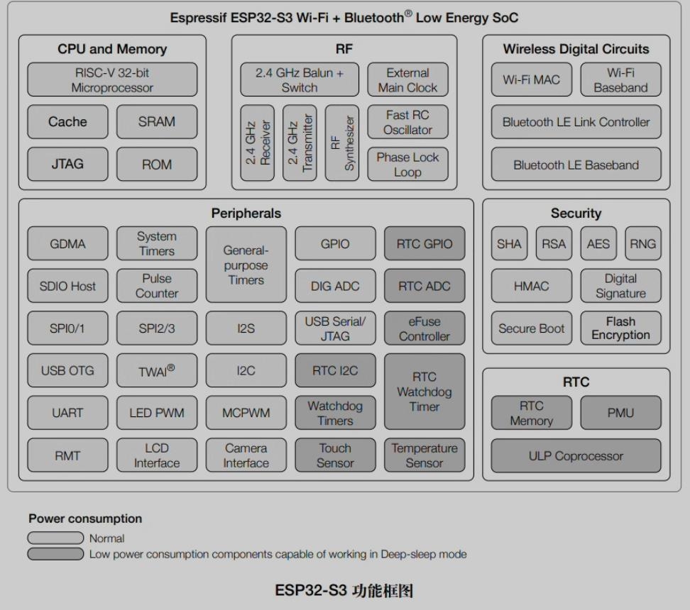

پردازنده: دو هسته‌ای Xtensa® LX7 با فرکانس کاری تا 240 مگاهرتز
رم داخلی: 512 کیلوبایت SRAM + 16 کیلوبایت حافظه RTC
رم خارجی: 8 مگابایت PSRAM با رابط Octal SPI
فلش: 16 مگابایت حافظه فلش با رابط Quad SPI
ولتاژ کاری: 3.3 ولت
آنتن: آنتن PCB داخلی
دمای کاری: از 40- تا 85+ درجه سانتی‌گراد
ارتباطات بی‌سیم:
Wi-Fi:استاندارد 802.11 b/g/n با پهنای باند 20 و 40 مگاهرتز
نرخ داده تا 150Mbps
پشتیبانی از حالت‌های SoftAP، Station و ترکیبی
دارای قابلیت تنوع آنتن و پشتیبانی از 4 رابط وای‌فای مجازی
Bluetooth LE 5.0:
پشتیبانی از سرعت‌های 125Kbps، 500Kbps، 1Mbps، 2Mbps
پشتیبانی از Bluetooth Mesh
پشتیبانی از Advertising Extensio
سازگاری کامل با ارتباط همزمان Wi-Fi و Bluetooth روی یک آنتن
قابل استفاده با کتابخانه‌های ESP-DSP، ESP-NN، ESP-WHO و ESP-Skainet برای توسعه برنامه‌های هوش مصنوعی

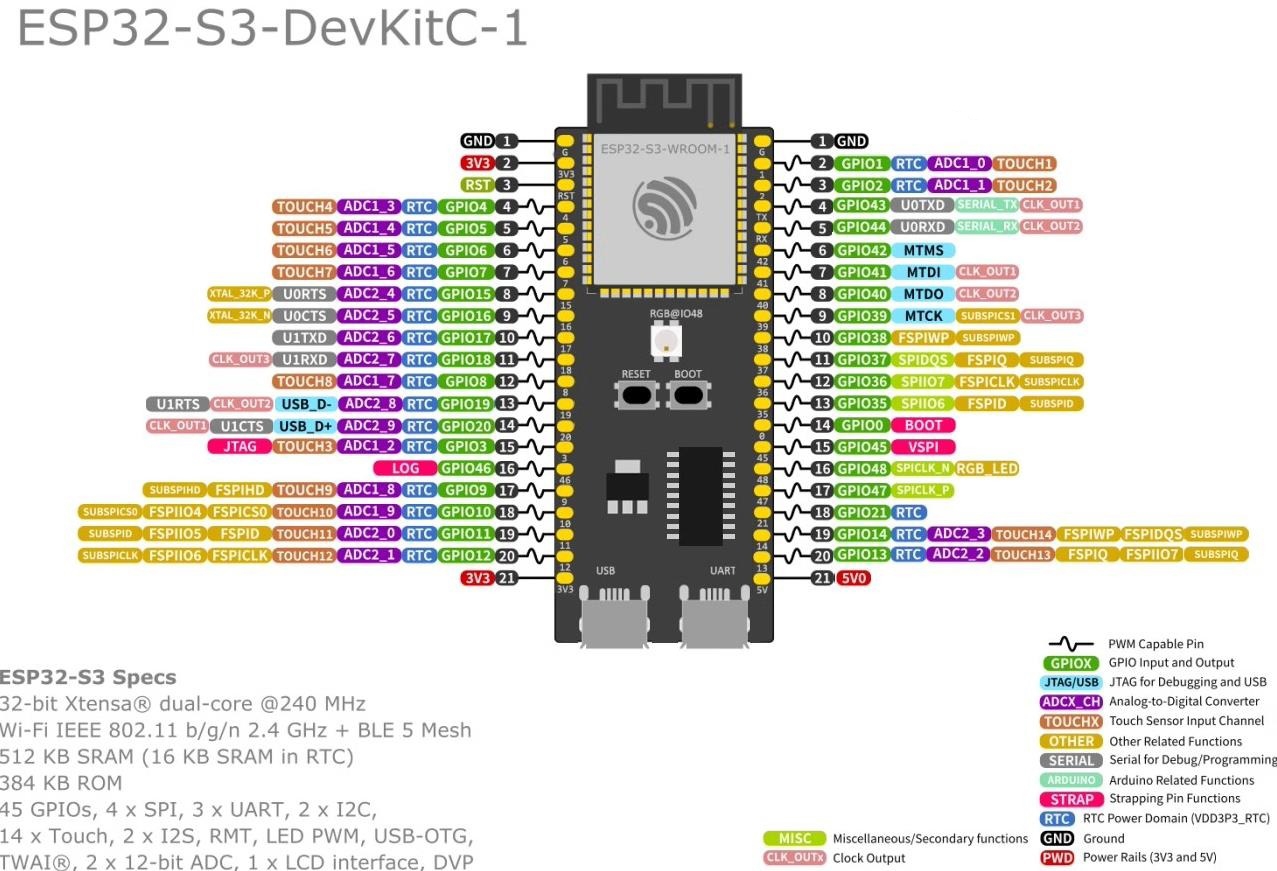

 ورودی/خروجی‌ها و رابط‌ها:
42 پایه GPIO قابل برنامه‌ریزی
رابط‌های متنوع شامل:
SPI (x4)، I2C (x2)، I2S (x2)
UART (x3)، PWM (8 کاناله)
RMT، TWAI (CAN 2.0)
ADC/DAC، مبدل‌های LCD RGB
رابط دوربین DVP (OV2640، OV5640)
رابط USB OTG، JTAG و سریال/USB
14 پایه لمسی خازنی برای ایجاد رابط‌های کاربری لمسی
کنترلر SD/MMC با پشتیبانی از دو کارت
💡 ویژگی‌های سخت‌افزاری برد توسعه:
دو پورت : یکی برای ارتباط USB داخلی و دیگری برای UART از طریق تراشه CH343
RGB LED (مدل WS2812) روی GPIO48
کلید Reset و Boot برای تنظیمات بوت و ورودی کاربر
مبدل LDO داخلی (5V به 3.3V) با جریان خروجی تا 1 آمپر
نمایشگرهای وضعیت TX/RX برای ارتباط سریال
نکته: پایه‌های GPIO35 تا GPIO37 برای ارتباط با Flash/PSRAM رزرو شده و قابل استفاده عمومی نیستند.
