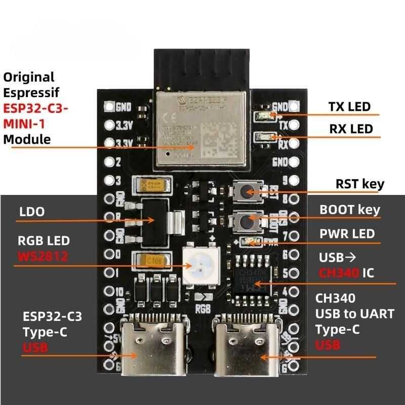

برد توسعه ESP32-C3 Mini یک پلتفرم کم‌مصرف و قدرتمند برای طراحی سیستم‌های IoT، اتوماسیون صنعتی و پروژه‌های هوشمند است که بر پایه تراشه ESP32-C3 ساخته شده است. این تراشه دارای هسته RISC-V 32bit با فرکانس کاری تا 160MHz بوده و از ارتباطات بی‌سیم Wi-Fi 802.11 b/g/n در باند 2.4GHz و Bluetooth 5 LE پشتیبانی می‌کند. وجود دو پورت USB Type-C روی برد، فرآیند تغذیه، پروگرام و دیباگ را ساده‌تر کرده و امکان جداسازی مسیر تغذیه و پروگرام را فراهم می‌کند. این برد دارای 400KB حافظه SRAM و 4MB حافظه فلش داخلی است که برای اجرای فریمورک‌هایی مانند ESP-IDF و Arduino IDE کاملاً مناسب می‌باشد. پشتیبانی از رابط‌های متنوع شامل GPIO، ADC، PWM، UART، SPI، I2C و I2S باعث می‌شود در طیف وسیعی از پروژه‌های کنترلی و ارتباطی قابل استفاده باشد. همچنین قابلیت‌های رمزنگاری سخت‌افزاری داخلی، امنیت ارتباطات در پروژه‌های مبتنی بر اینترنت اشیا را افزایش می‌دهد. ابعاد کوچک و طراحی بهینه، این برد را به گزینه‌ای مناسب برای پروژه‌های قابل حمل و سیستم‌های امبدد تبدیل کرده است.

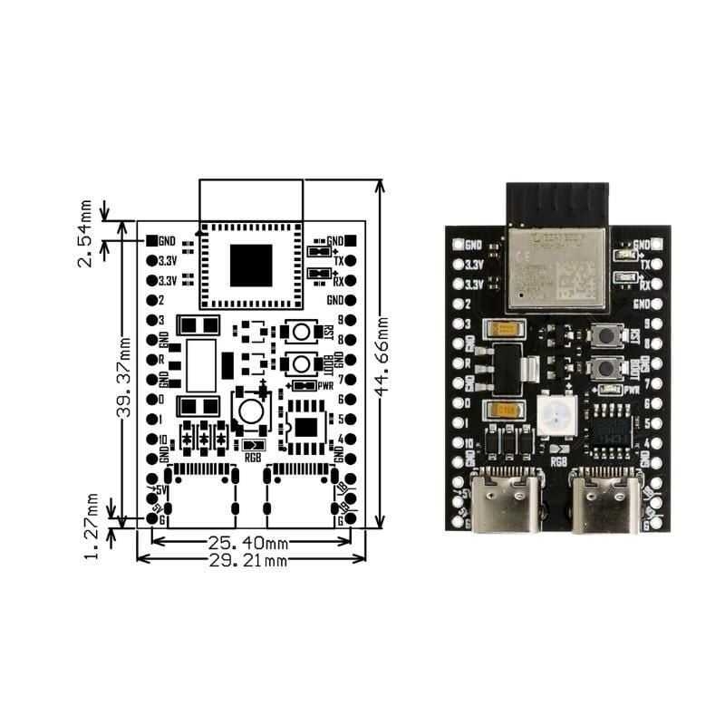

  • رابط‌های ارتباطی: GPIO, ADC, PWM, UART, SPI, I2C, I2S

  • دو پورت USB Type-C: یکی برای برنامه‌نویسی و دیباگینگ و دیگری برای تغذیه و ارتباط با دیگر تجهیزات

  • محمدصادق بیات | 5 ماه پیش خریدار
    سلام در تصویر عنوان ماژول اصلی روی برد ESP32-C3-mini-1 قید شده. آیا همین ماژول روی برد قرار گرفته یا ماژول های دیگر مثلا WROOM هستش؟
    • پشتیبانی | 5 ماه پیش
      محمدصادق بیات سلام و احترام،
      در این مدل برد، از ماژول ESP32-C3-MINI-1 استفاده شده و روی برد نیز همین ماژول سوار شده است. این نسخه از سری WROOM نیست و مستقیماً از ماژول MINI-1 مبتنی بر ESP32-C3 استفاده می‌کند. بنابراین مشخصات RF، حافظه و پین‌ها مطابق همان C3-MINI-1 است و تفاوتی با ماژول‌های WROOM از نظر معماری دارد.
