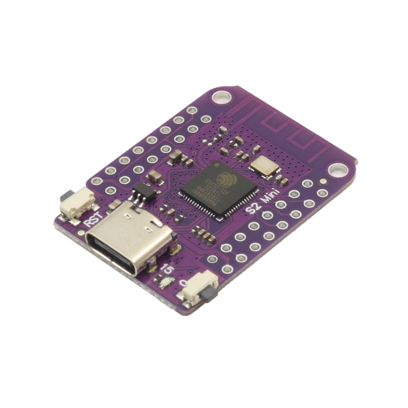

برد توسعه ESP32 S2 Mini دارای حافظه فلش 4MB
کد کالا: 3011012093
برد توسعه ESP32-S2 Mini با پردازنده 240 مگاهرتزی، حافظه فلش 4MB و PSRAM 2MB، مجهز به WiFi و رابط USB Type-C برای برنامه‌نویسی با Arduino و MicroPython
.برد توسعه ESP32-S2 Mini نسخه‌ای فشرده و قدرتمند از سری ماژول‌های توسعه ESP شرکت Espressif است که بر پایه تراشه ESP32-S2 ساخته شده است. این تراشه دارای پردازنده تک‌هسته‌ای Xtensa® 32-bit LX7 با فرکانس 240 مگاهرتز است و از حافظه‌های داخلی 4MB Flash و 2MB PSRAM بهره می‌برد. از ویژگی‌های برجسته این برد می‌توان به 27 پین ورودی/خروجی دیجیتال (GPIO) اشاره کرد که همگی از قابلیت‌های متنوعی مانند PWM، UART، I2C، SPI، ADC و DAC پشتیبانی می‌کنند.
این برد از طریق پورت USB Type-C برنامه‌ریزی می‌شود و با محیط‌های توسعه Arduino IDE، MicroPython و ESP-IDF سازگار است. همچنین از شیلدهای Wemos D1 Mini پشتیبانی می‌کند و به لطف طراحی فشرده خود، برای پروژه‌های اینترنت اشیا، خانه هوشمند، کنترل صنعتی و ابزارهای پوشیدنی بسیار مناسب است. وجود قابلیت USB-OTG و توان مصرفی پایین، امکان طراحی سیستم‌های کم‌مصرف و پایدار را فراهم می‌کند.

The Wemos ESP32 S2 Mini development board is based on the ESP32-S2 chip and has WiFi. The board is assembled with an Espressif ESP32-S2FN4R2 chip, which has 4MB flash memory and 2MB PSRAM integrated, also 27 digital I/O pins, all pins have interrupt/Pwm/I2C/one-wire ADC, DAC, I2C, They are SPI, UART, USB OTG.
In addition, this board is compatible with: MicroPython, Arduino / compatible with D1 mini shields / compatible with MicroPython, Arduino and ESP-IDF. Enables ultra-low power management for optimal power and performance with high efficiency.
Tips on how to connect to the computer: hold down the IO button, then hold down the RST button and release it at the same time.

    نکته مهم در مورد پروگرام گرد بورد wemos s2 mini این هست که باید دکمه 0 نگه داشته بشه و دکمه RST یک بار زده بشه تا وارد حالت پروگرام بشه و تا پورت COM توی ide arduino دیده بشه وگرنه صرفا توی دیوایس منیجر دیده میشه
  • مهیار گلپور | 8 ماه پیش
    به این مدل و برد کد برد WeMos mini D1 با هسته ESP-32 دارای بلوتوث و وایفای داخلی با ورودی USB Type-C کدوم میتونه عملکرد بهتری داشته باشه برای وب سرور
    • پشتیبانی | 8 ماه پیش
      مهیار گلپور سلام و احترام، از نظر توان پردازشی هر دو مدل برای ایجاد وب‌سرور مناسب هستند، اما ESP32 معمولی که روی برد D1 Mini قرار دارد به دلیل داشتن دو هسته، پشتیبانی همزمان از وای‌فای و بلوتوث و فرکانس پردازشی بالاتر، در بارهای شبکه‌ای سنگین و پاسخ‌دهی هم‌زمان عملکرد بهتری ارائه می‌دهد. مدل ESP32‑S2 تک‌هسته‌ای است و بلوتوث ندارد و معمولاً توان پردازشی و ظرفیت هم‌زمانی آن در وب‌سرور پایین‌تر از ESP32 استاندارد است، بنابراین برای وب‌سرور گزینه مبتنی بر ESP32 معمولی کارایی بیشتری دارد.
