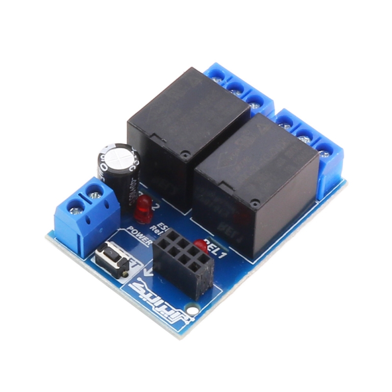

برد توسعه دو رله ESP8266 ایرانیک برای ساخت سامانه‌های کنترل بی‌سیم تجهیزات الکتریکی طراحی شده است. با نصب یک ماژول ESP8266 ESP-01 یا ESP-01S روی سوکت برد، می‌توان 2 خروجی رله را به‌صورت مستقل از طریق شبکه Wi-Fi کنترل کرد. این ساختار برای پروژه‌هایی مناسب است که در آن‌ها به روشن و خاموش‌کردن چراغ، پمپ، شیر برقی، فن یا سایر مصرف‌کننده‌ها از طریق موبایل، مرورگر یا سامانه اینترنت اشیا نیاز دارید.
وجود مدار رله، بخش کنترلی ESP8266 را از نوع بار متصل‌شده به کنتاکت‌ها مستقل می‌کند؛ بنابراین می‌توان از خروجی منطقی کم‌ولتاژ ماژول برای قطع و وصل مدارهای DC یا AC متناسب با ظرفیت کنتاکت رله استفاده کرد. هر رله به یکی از پایه‌های GPIO0 و GPIO2 متصل است و از طریق برنامه نوشته‌شده روی ESP8266 کنترل می‌شود.
دو رله روی برد امکان مدیریت مستقل 2 مدار را فراهم می‌کنند. برای مثال، در یک سامانه آبیاری می‌توان یک رله را به پمپ و رله دیگر را به شیر برقی اختصاص داد؛ یا در اتاق هوشمند، روشنایی و سیستم تهویه را جداگانه کنترل کرد. این قابلیت تعداد بردها، سیم‌کشی و فضای موردنیاز پروژه را کاهش می‌دهد.
تغذیه برد از طریق ترمینال پیچی و با ولتاژ 5V DC انجام می‌شود. استفاده از ترمینال‌های پیچی برای ورودی تغذیه و خروجی رله‌ها، اتصال سیم‌ها را نسبت به روش‌های لحیم‌کاری موقت ساده‌تر و مطمئن‌تر می‌کند. همچنین LEDهای روی برد امکان مشاهده وضعیت تغذیه و عملکرد خروجی‌ها را در زمان تست و عیب‌یابی فراهم می‌کنند.
دکمه Reset تعبیه‌شده روی برد نیز راه‌اندازی مجدد ESP8266 را بدون قطع‌کردن منبع تغذیه امکان‌پذیر می‌سازد؛ قابلیتی کاربردی هنگام توسعه نرم‌افزار، تست اتصال شبکه یا بازیابی عملکرد ماژول.
براساس تصاویر محصول، هر کانال دارای ترمینال 3 پایه است و رله‌های نصب‌شده از نوع T73 هستند. بااین‌حال، نحوه اتصال پایه‌های مشترک، باز و بسته هر کانال باید پیش از سیم‌کشی نهایی از روی نشانه‌های برد یا با مولتی‌متر بررسی شود.
این محصول صرفاً برد توسعه و رله را شامل می‌شود و ماژول ESP-01 یا ESP-01S همراه آن ارائه نمی‌شود؛ بنابراین برای استفاده از قابلیت Wi-Fi باید ماژول ESP8266 مناسب را جداگانه تهیه و برنامه‌ریزی کنید. صفحه محصول همچنین فایل شماتیک و برنامه نمونه تست پایه‌ها را ارائه کرده است.

  • کنترل مستقل 2 مصرف‌کننده: مناسب برای مدیریت دو چراغ، فن، پمپ یا مدار جداگانه با یک ماژول Wi-Fi
  • سازگار با ESP-01 و ESP-01S: امکان استفاده از ماژول‌های کوچک و رایج مبتنی بر ESP8266
  • قابلیت کنترل از طریق Wi-Fi: مناسب برای ساخت کنترلر تحت وب، اپلیکیشن، شبکه محلی یا سامانه IoT
  • تغذیه 5V DC: قابل استفاده با منابع تغذیه رگوله‌شده 5V متناسب با جریان مصرفی برد
  • ترمینال پیچی ورودی و خروجی: اتصال آسان‌تر سیم‌ها بدون نیاز به لحیم‌کاری مستقیم
  • LED نمایش وضعیت: کمک به بررسی تغذیه و عملکرد کانال‌ها هنگام نصب و عیب‌یابی
  • دکمه Reset سخت‌افزاری: راه‌اندازی مجدد سریع ESP8266 در مراحل برنامه‌نویسی و تست
  • اتصال رله‌ها به GPIO0 و GPIO2: امکان کنترل جداگانه هر خروجی از طریق نرم‌افزار
  • طراحی یکپارچه: کاهش سیم‌کشی و زمان مونتاژ در مقایسه با استفاده از ماژول رله و برد ESP جداگانه
  • ترمینال 3 پایه برای هر رله: مناسب برای انتخاب وضعیت قطع یا وصل متناسب با منطق مدار، پس از بررسی آرایش کنتاکت‌ها
  • برند: ایرانیک
  • نوع کالا: برد توسعه ESP8266 با 2 خروجی رله
  • ماژول سازگار: ESP8266 مدل ESP-01 و ESP-01S
  • ولتاژ تغذیه برد: 5V DC
  • تعداد کانال رله: 2
  • ولتاژ بوبین رله: 5V DC
  • مدل قابل مشاهده روی رله: JQC-3F-1C-5VDC
  • حداکثر جریان اعلام‌شده کنتاکت: 10A
  • ولتاژ AC اعلام‌شده در صفحه محصول: 220V AC
  • پایه کنترل رله اول: GPIO0
  • پایه کنترل رله دوم: GPIO2
  • نوع اتصال تغذیه: ترمینال پیچی 2 پایه
  • نوع اتصال خروجی‌ها: ترمینال پیچی 3 پایه برای هر کانال
  • رابط نصب ESP8266: سوکت مادگی ESP-01
  • نشانگرها: LED تغذیه و LED وضعیت رله‌ها
  • کلید روی برد: Reset سخت‌افزاری
  • کد کالا در فروشگاه: 3011012087
  • ماژول ESP8266 همراه محصول: ندارد
