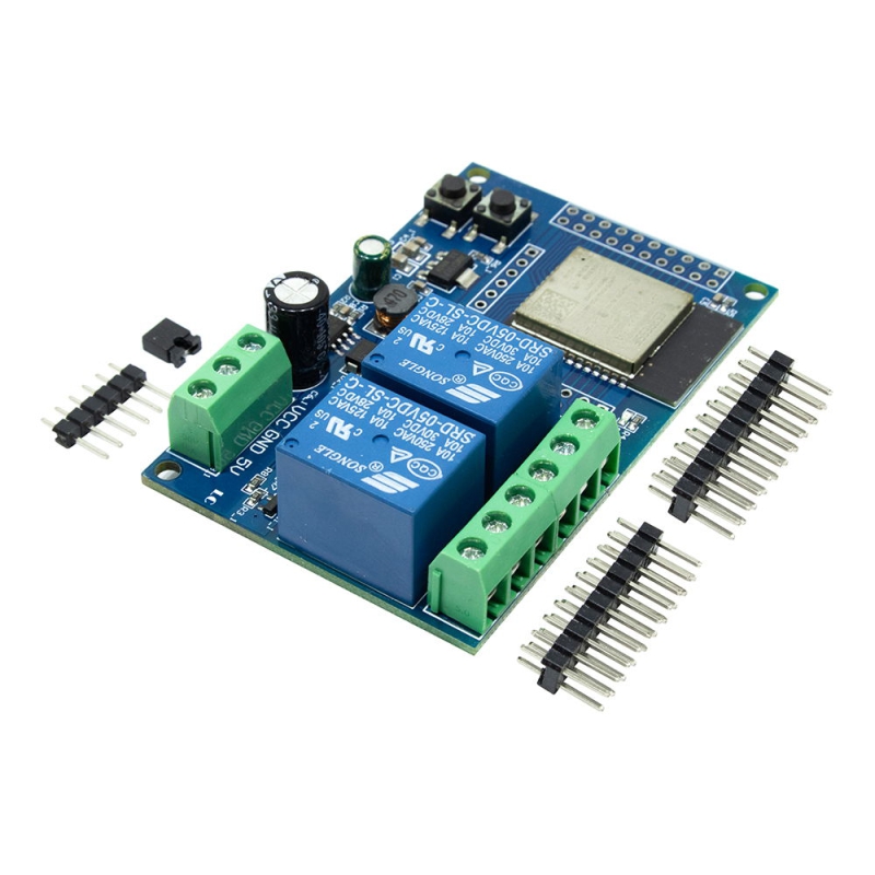

ماژول رله 5 ولت دو کاناله وایفای مبتنی بر ماژول ESP-32 WROOM مناسب برای کاربردهای خانه هوشمند و پروژه های IOT
23,000,000 ریال
این ماژول رله وای فای دو کاناله برای کنترل مصرف کننده ها به صورت بی سیم از طریق وای فای می باشد. این برد مبتنی بر ماژول ESP32 بوده و با دسترس بودن پایه های GPIO کاملا برای توسعه دهی مناسب می باشد.
نوع ماژول : رله دوکاناله مبتنی بر ESP-32 - WROOM-32E
ولتاژ کاری : 5 الی 60 ولت DC
تعداد کانال : 2 کاناله
ولتاژ راه اندازی رله : 5 ولت DC
قابلیت کنترل بارهای با ولتاژ کاری AC250 یا DC30V
حداکثر جریان قابل کنترل : 10 آمپر
دارای LED نشانگر وضعیت
دارای حافظه فلش 4M

The DC power supply ESP32 dual relay development board is equipped with ESP32-WROOM-32E WiFi&BLE module, I/0 ports are all led out, and supports DC5-60V power supply mode. It is suitable for ESP32 secondary development and learning, smart home wireless control and other occasions.
Power supply voltage DC7-60V.
Programmable LED and relay indicator onboard.
Onboard ESP32 module IO0 programmable button and reset button.
Onboard mature and stable ESP32-WROOM-32E module, large-capacity 4M Byte Flash.
The I/O port and UART program download port of ESP32 module are all led out, which is convenient for secondary development.
On-board 2-way 5V relay, output switch signal, suitable for controlling the load whose working voltage is within AC250V/DC30V.
ESP32 supports the use of Arduino IDE development tools, providing reference programs in the Arduino development environment.
