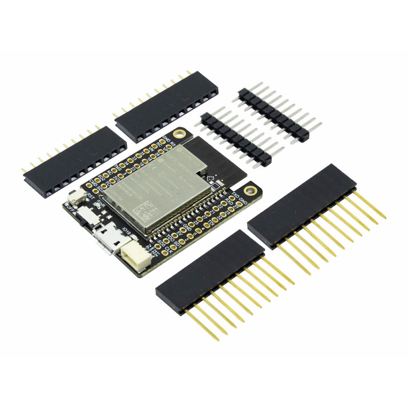

برد توسعه T7 Mini32 V1.5 با هسته ESP32-WROVER-E دارای بلوتوث و وایفای داخلی
کد کالا: 3011012077
برد توسعه دو‌هسته‌ای مبتنی بر ماژول ESP32-WROVER-E با حافظه 4MB فلش، 8MB PSRAM، ارتباط Wi-Fi و Bluetooth نسخه 4.2
برد ESP32 T7 V1.5 یکی از کامل‌ترین بردهای توسعه بر پایه ماژول قدرتمند ESP32-WROVER-E است که ترکیبی از توان پردازشی بالا و ارتباطات بی‌سیم متنوع را در ابعادی کوچک ارائه می‌دهد. این برد مجهز به پردازنده دو‌هسته‌ای Xtensa® 32-bit LX6 با فرکانس قابل تنظیم تا 240MHz بوده و به‌دلیل وجود حافظه خارجی PSRAM با ظرفیت 8MB، امکان اجرای برنامه‌های سنگین و پردازش داده در پروژه‌های اینترنت اشیا (IoT) را فراهم می‌سازد.
پشتیبانی از شبکه Wi-Fi 802.11 b/g/n و بلوتوث BLE و BR/EDR نسخه 4.2، آن را برای پروژه‌هایی مانند کنترل بی‌سیم، مانیتورینگ از راه دور و هوشمندسازی بسیار مناسب کرده است.
این برد از طریق درگاه Micro USB یا پایه 3.3V تغذیه می‌شود و قابلیت برنامه‌ریزی با Arduino IDE، ESP-IDF و MicroPython را دارد. طراحی دقیق، مصرف توان پایین و امکان به‌روزرسانی بی‌سیم (OTA) باعث شده تا این برد انتخابی ایده‌آل برای توسعه‌دهندگان حرفه‌ای باشد.
  • پردازنده: ESP32-D0WD-V3، دو‌هسته‌ای 32 بیتی با فرکانس تا 240MHz
  • حافظه فلش: 4MB
  • حافظه PSRAM: 8MB
  • حافظه SRAM: 520KB
  • ولتاژ کاری: 3.0V تا 3.6V
  • جریان مصرفی: حدود 30mA در حالت فعال
  • رابط‌های ارتباطی: UART، SPI، I2C، SDIO، ADC، DAC، PWM، I2S، IR
  • بلوتوث: نسخه 4.2، پشتیبانی از BR/EDR و BLE
  • وای‌فای: استاندارد 802.11 b/g/n، فرکانس 2.4GHz، نرخ داده تا 150Mbps
  • آنتن: PCB داخلی
  • فرکانس کریستال: 40MHz
  • دمای کاری: 40°C− تا 85°C
  • ابعاد برد: 40.27×31.07×8.13mm
  • رابط تغذیه: Micro USB 5V/1A، کانکتور JST 1.25mm
این برد با پشتیبانی از Wi-Fi و Bluetooth و توان پردازشی بالا، راه‌حلی ایده‌آل برای پروژه‌های هوشمندسازی، ارتباطات بی‌سیم و طراحی نمونه‌های اولیه در اینترنت اشیا است. سازگاری کامل با کتابخانه‌های Arduino و محیط ESP-IDF باعث می‌شود توسعه‌دهندگان در هر سطحی بتوانند از آن استفاده کنند.
  • سیستم‌های هوشمند خانگی
  • کنترل از راه دور بی‌سیم
  • پروژه‌های IoT و مانیتورینگ محیطی
  • کنترل روشنایی و سیستم‌های خودکار
  • ربات‌های متصل به Wi-Fi
  • دستگاه‌های پوشیدنی
  • سنسورهای هوشمند دما، رطوبت و حرکت
  • اتوماسیون صنعتی سبک
  • گیت‌وی داده (Data Gateway)
  • آموزش و توسعه میکروکنترلرهای ESP32
The ESP32 T7 V1.5 development board is built around the powerful ESP32-WROVER-E module, offering a dual-core 32-bit Xtensa® LX6 CPU running up to 240 MHz, integrated Wi-Fi 802.11 b/g/n and Bluetooth v4.2 (BR/EDR and BLE) wireless connectivity, and ample memory for demanding IoT projects.
Equipped with 8 MB PSRAM and 4 MB flash, this compact board is ideal for applications requiring large data buffers, real-time communication, or multimedia processing. It includes a Micro-USB port for both power and programming and offers multiple interfaces such as GPIO, ADC, DAC, I2C, SPI, and UART, making it suitable for a wide range of embedded applications.
Whether you are building connected sensors, smart devices, or communication gateways, the ESP32 T7 V1.5 provides the performance, reliability, and flexibility needed for modern IoT development.
Chipset: ESP32 240MHz Xtensa ⑧ single-/dual-core 32-bit LX6 microprocessor
FLASH: QSPI flash 4MB 16MB / PSRAM 8MB
SRAM: 520 kB SRAM
USB serial port chip: CH9102
Button: reset
Modular interface: UART、SPI、 SDIO、 I2C、 LED PWM、TV PWM、I2S、 IRGPIO、ADC、DACLNA pre-amplifier
On-board clock: 40MHz crystal oscillator
Working voltage: 2.7V-3.6V
Working current: About 30mA
Working temperature range: -40°C ~ +85°C
Size&weight 40.27*31.07*8.13mm , (6.42g)
Power Supply: Micro USB 5V/1A Jst 2pin 1.25mm
Wi-Fi Frequency range: 2.4GHz~2.5GHz(2400M~2483.5M)
Bluetooth Protocol: Meet Bluetooth v4.2BR/EDR&BLE standard
Software
Wi-Fi Mode: Station/SoftAP/SoftAP+ Station/P2P
Security mechanism: WPAWPA2/WPA2-Enterprise/WPS
Encryption Type: AES/RSA/ECC/SHA
Firmware upgrade: UART download/OTA (Through network/host to download and write firmware)
Software Development: Support cloud server development /SDK for user firmware development
Networking protocol: IPv4、IPv6、 SSL、 TCP/UDP/HTTP/FTP/MQTT
User Configuration: AT + Instruction set, cloud server, android/iOSapp
OS: FreeRTOS
