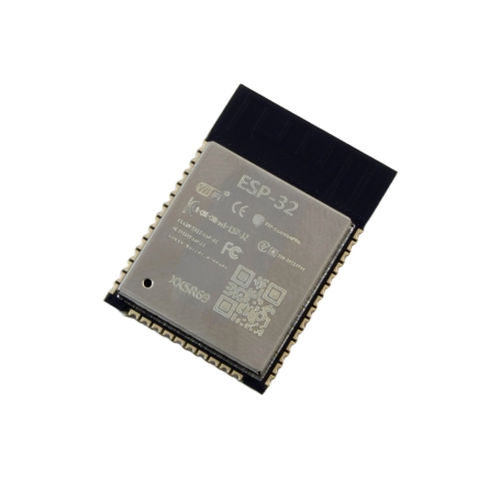

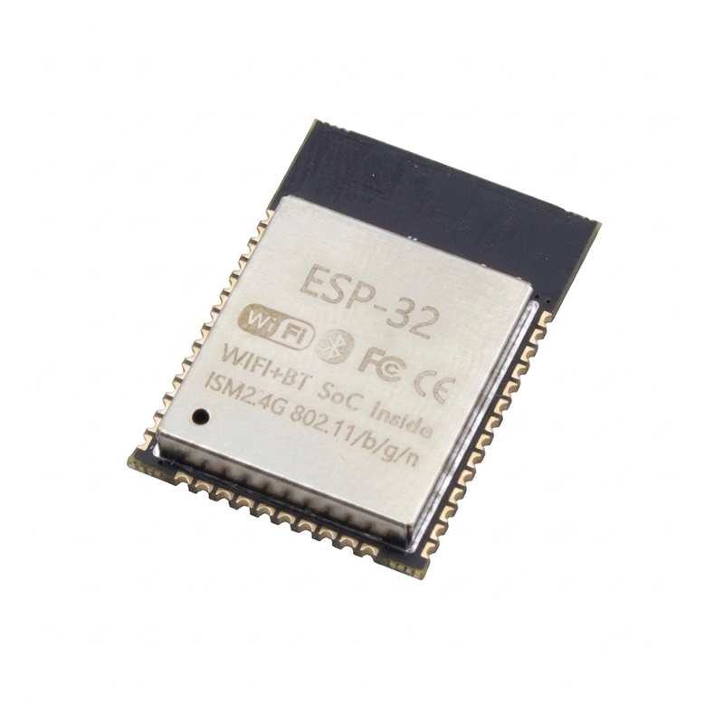

ماژول ESP32-WROOM-32 یکی از قدرتمندترین و پرکاربردترین ماژولهای وایفای و بلوتوث نسل جدید است که توسط شرکت Espressif طراحی شده است. این ماژول بهعنوان نسخهی پیشرفتهتر ESP8266 شناخته میشود و علاوهبر پشتیبانی از Wi-Fi با فرکانس 2.4GHz، دارای بلوتوث کلاسیک و BLE نیز میباشد. هسته مرکزی این ماژول، چیپ ESP32-D0WDQ6 است که با تکنولوژی 40 نانومتری ساخته شده و از دو پردازندهی 32 بیتی Xtensa LX6 با فرکانس قابل تنظیم از 80MHz تا 240MHz بهره میبرد. از قابلیتهای مهم این ماژول میتوان به پشتیبانی از حسگر لمسی خازنی، مبدلهای آنالوگ به دیجیتال 12 بیتی، واسطهای ارتباطی متنوع مانند UART، SPI، I2C و I2S و همچنین امکانات امنیتی پیشرفته مانند بوت امن، رمزگذاری فلش، رمزنگاری AES و SHA اشاره کرد. طراحی این ماژول بهگونهای است که قابلیت استفاده در شبکههای سنسوری کممصرف تا کاربردهای سنگین مانند پخش صوت و رمزگشایی MP3 را دارد.
