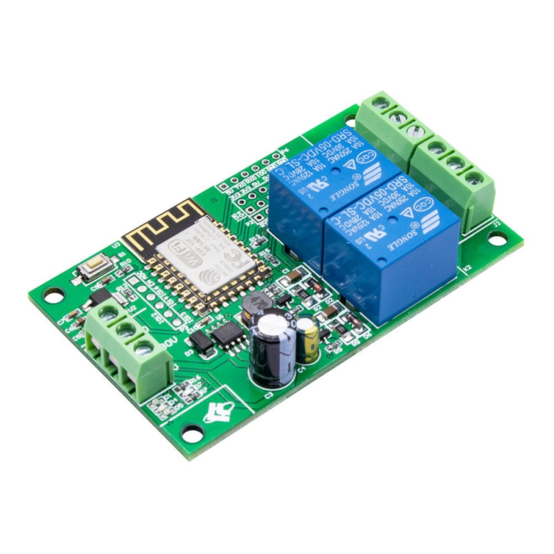

ماژول رله وایفای مبتنی بر ماژول ESP-12F مناسب برای کاربردهای خانه هوشمند و پروژه های IOT
18,600,000 ریال
این ماژول یک برد توسعه‌ی دو کاناله با قابلیت کنترل بی‌سیم مصرف‌کننده‌ها از طریق شبکه وای‌فای است که بر پایه‌ی ماژول ESP-12F ساخته شده است. ماژول ESP-12F مبتنی بر چیپ ESP8266 بوده و به‌دلیل داشتن قابلیت برنامه‌نویسی مجدد و دسترسی کامل به پایه‌های GPIO، برای توسعه‌دهندگان و طراحان سیستم‌های هوشمند گزینه‌ای بسیار مناسب محسوب می‌شود.
این برد دارای دو رله ۵ ولتی است که می‌توانند بارهایی تا ولتاژ ۲۵۰ ولت AC یا ۳۰ ولت DC را کنترل کنند. تغذیه ماژول می‌تواند از طریق ورودی‌های متنوع ۵ ولت تا ۸۰ ولت DC تأمین شود. همچنین دارای نشانگر وضعیت تغذیه، نشانگر عملکرد رله و یک LED قابل برنامه‌ریزی است. از این ماژول می‌توان در پروژه‌های آردوینو، سیستم‌های خانه هوشمند، آموزش اینترنت اشیا و توسعه کاربردهای تحت وای‌فای استفاده کرد.

ESP8266 dual relay development board is equipped with ESP-12F WiFi module, all I/O ports are led out, and it supports DC5V/8-80V power supply. Provide Arduin development environment reference code, suitable for ESP8266 secondary development learning, smart home wireless control and other occasions.
On-board mature and stable ESP-12F WiFi module, large capacity 4M Byte Flash;
The I/O port and UART program download port of the WiFi module are all led out to facilitate secondary development;
The onboard WiFi module RST reset button;
ESP-12F supports development tools such as Eclipse/Arduin IDE, and provides reference programs under the Arduin development environment;
 Onboard 2 5V relays, output switch signals, suitable for controlling loads whose working voltage is AC 250V/DC30V;
 Onboard power indicator, 1 programmable LED and relay indicator.
