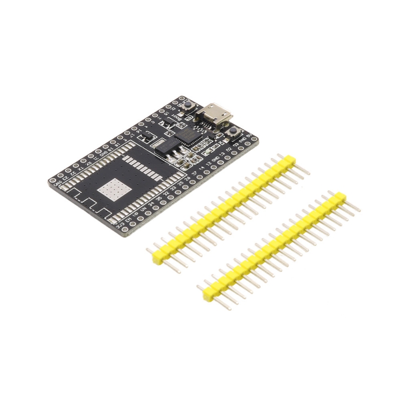

برد توسعه Node MCU با مبدل CP2102 مناسب برای کاربردهای IOT ( بدون هسته ESP32 )
3.7
3 رای‌دهنده
21 دیدگاه
8,620,000 ریال
این مدل از برد توسعه NodeMCU مبتنی بر ESP32 طراحی شده و فاقد شیلد فلزی روی ماژول اصلی است. تراشه ESP32 یک کنترل‌کننده قدرتمند با دو هسته پردازشی و قابلیت‌های ارتباطی گسترده مانند Wi-Fi و بلوتوث داخلی است. این برد از مبدل USB به سریال CP2102 استفاده می‌کند که برای ارتباط با کامپیوتر بسیار پایدار و پرسرعت عمل می‌کند. طراحی برد به‌گونه‌ای است که امکان دسترسی کامل به پایه‌های GPIO، ورودی‌های آنالوگ، پورت‌های UART، I2C، SPI، PWM و غیره را فراهم می‌سازد. همچنین با پشتیبانی از برنامه‌نویسی در محیط‌های Arduino IDE و PlatformIO، برای توسعه پروژه‌های هوشمند، اتوماسیون، خانه‌های هوشمند و سایر کاربردهای اینترنت اشیا بسیار مناسب است.
این برد فاقد هسته ESP32 می باشد.
دارای مبدل USB به TTL(CP2102)
دارای Micro USB برای راه اندازی  و برنامه نویسی
دارای 15 پین (GPIOs، SPI، UART، ADC،RST)
ولتاژ کاری 5 ولت
The Black ESP32-DEVKITC Development Board Backboard is an accessory designed to support and facilitate the use of the ESP32-DEVKITC development board. It serves as a backboard or mounting platform for the ESP32-DEVKITC, providing stability and possibly additional features or connections for ease of use during development or testing processes.
     With USB to TTL converter (CP2102)
     Has Micro USB for setup and programming
     Has 15 pins (GPIOs, SPI, UART, ADC, RST)
     Working voltage 5 volts
     Dimensions: 25 *49

  • محمدحسین کمال‌شنبدی | 6 ماه پیش خریدار
    این devkit برای سری wrover هم قابل استفاده هست؟
    هرچی گشتم هیچ جایی برد توسعه مناسب wrover پیدا نمیشه
    • پشتیبانی | 6 ماه پیش
      محمدحسین کمال‌شنبدی سلام و احترام، برد NodeMCU مخصوص تراشه ESP8266 است و از نظر پایه‌ها، منابع تغذیه و نحوه بوت با سری ESP32‑WROVER سازگار نیست، بنابراین امکان استفاده مستقیم این ماژول روی این برد وجود ندارد. برای WROVER باید از بردهای توسعه مخصوص ESP32 یا طراحی برد سفارشی متناسب با پین‌آوت ماژول استفاده شود.

  • محمد جلیلی | 2 سال پیش
    سلام. عکسی که گذاشتین مربوط به esp32میباشد ولی درتوضیحات esp8266 نوشتید. لطفا اصلاح کنید کدام درست است. با تشکر
      محمد جلیلی سلام
      دوست عزیز بدون ماژول می باشد !
  • محمدرضا حامدی راد | 2 سال پیش
    اگر عکس محصول صحیح است پس برد برای esp32 مناسب است اگر عکس اشتباه است لطفا اصلاح کنید
      محمدرضا حامدی راد سلام
      با تشکر تصحیح شد
  • علیرضا اسفندیاری | 4 سال پیش
    پین هدر ها لحیم شدن؟
    هسته ش رو چطوری اتصال بدیم؟
      علیرضا اسفندیاری سلام، تصاویر کاملا گویا می باشد و پین هدر ها جداگانه است و لحیم نشده اند
      همچنین برای هسته نیز که بسته به پروژه و کاربرد باید نوع مناسب را انتخاب نمایید .
