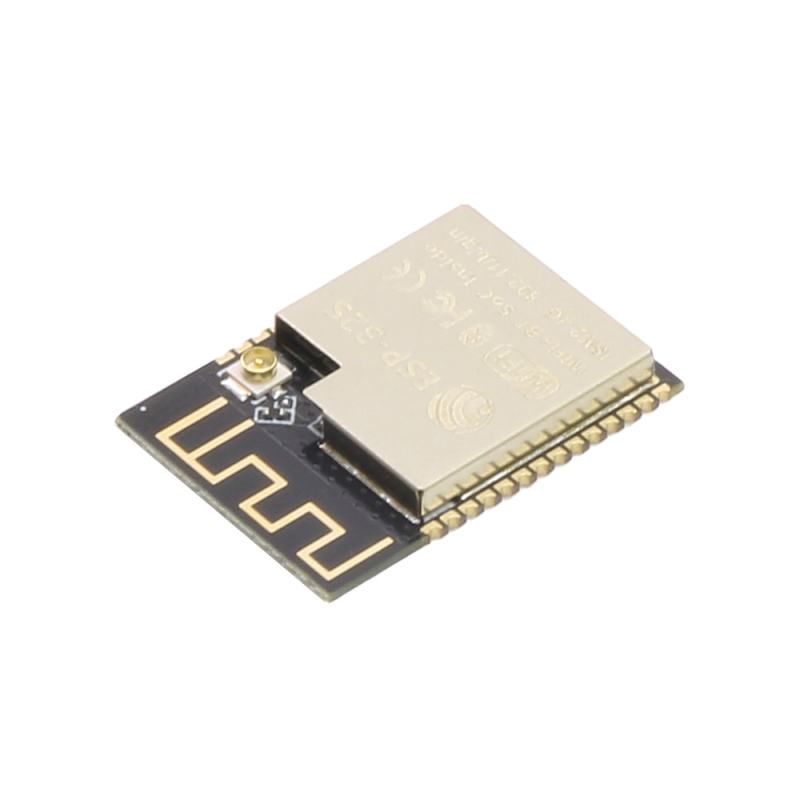

ماژول ESP32-S دارای بلوتوث ، وایفای داخلی و هسته ESP32 و آنتن PCB مناسب برای کاربردهای IOT
8,590,000 ریال
ماژول ESP32-S یکی از محبوب‌ترین و کامل‌ترین ماژول‌های ارتباطی در دنیای اینترنت اشیا است. این ماژول مبتنی بر تراشه ESP32 از شرکت Espressif طراحی شده و دارای قابلیت‌های وای‌فای 2.4 گیگاهرتز و بلوتوث نسخه 4.2 (BR/EDR و BLE) به‌صورت داخلی است. پردازنده اصلی آن از نوع Xtensa LX6 دو هسته‌ای با توان پردازشی بالا و مصرف انرژی پایین بوده و با بهره‌گیری از آنتن PCB داخلی و حافظه فلش 4 مگابایت، برای کاربردهایی چون هاب‌های سنسوری، اتوماسیون خانگی، شبکه‌های مش، پخش صوتی و داده‌برداری بسیار مناسب است. این ماژول با اکثر پلتفرم‌های توسعه مانند Arduino، ESP-IDF و MicroPython سازگار بوده و طراحی آن به‌گونه‌ای است که تنها با چند قطعه جانبی می‌توان از آن در تولید محصولات نهایی استفاده کرد.

ماژول وای فای ESP32-S دارای بلوتوث
This is an original Ai-Thinker ESP32-S module. It has an identical footprint to the ESP-WROOM-32(ESP-32S) module, but has an additional IPEX(u.fl) connector.
The ESP32-S is a WiFi and Bluetooth module using the popular ESPRESSIF ESP32 chip. The pads on the module have a 1.27mm.
The ESP32 chip integrates a dual-core processor with 448 KByte ROM, 520 KByte SRAM, 16 KByte SRAM in RTC, 802.11 b/g/n/e/I Wi-Fi, Bluetooth v4.2 BR/EDR & BLE, clocks & Times, abundant peripheral Interfaces and security mechanism.
Software can be developed using many different platforms, including Arduino. It is designed for Generic low power IoT sensor hub, loggers, video steaming for camera, Wi-Fi & Bluetooth enabled devices, Home automation and mesh network applications, aimed at makers, hardware engineers, software engineers and solution provides.
The ESP32 is the most integrated solution for Wi-Fi + Bluetooth applications in the industry with less than 10 external components. ESP32 integrates the antenna switch, RF balun, power amplifier, low noise receive amplifier, filters, and power management modules. As such, the entire solution occupies minimal Printed Circuit Board (PCB) area.

  • عرفان عقیلی | 1 سال پیش
    سلام میشه این بورد را با بوت لودر اردوینو پروگرم کرد ؟ چگونه؟
      عرفان عقیلی سلام، این ماژول ESP32-S از بوت‌لودر داخلی ROM خود استفاده می‌کند و مانند بردهای AVR آردوینو نیازی به «بوت‌لودر آردوینو» ندارد و حتی قابل جایگزینی با آن هم نیست؛ برای برنامه‌ریزی باید «هسته ESP32» را در Arduino IDE نصب کنید، برد مناسب را انتخاب نمایید و از طریق پورت UART داخلی ماژول با ابزار esptool برنامه را فلش کنید. اتصال صحیح شامل تغذیه 3.3 ولت پایدار، زمین مشترک، TX مبدل USB-UART به RX0 ماژول و RX مبدل به TX0 ماژول است؛ پایه IO0 را برای ورود به حالت بوت حین فلش لحظه‌ای به زمین بکشید و سپس پایه EN/RESET را ریست کنید تا تراشه در حالت دانلود قرار گیرد، پس از بارگذاری، IO0 را رها کرده و ریست کنید تا برنامه اجرا شود. سطح منطقی حتماً 3.3 ولت باشد، استفاده از 5 ولت یا عدم رعایت ترتیب IO0 و EN باعث عدم شناسایی یا آسیب خواهد شد.

  • محسن فرحانی | 3 سال پیش
    سلام خسته نباشید
    در یکی از عکس ها سوکت اتصال انتن خارجی نداره
    ایا موجودی الان سوکت انتن خارجی داره? ممنون
      محسن فرحانی سلام ، موجودی فعلی دارای محل اتصال آنتن خارجی می باشد تصاویر به روز می باشد .
