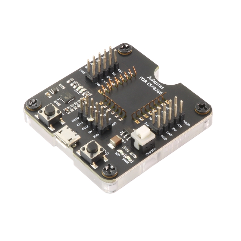

پروگرامر و تستر ماژول های ESP8266
کد کالا: 3011012066
پروگرامر برد ESP8266 با مبدل TTL به USB برای تست، آپدیت و پروگرام بدون نیاز به لحیم کاری ماژول مناسب برای ماژول های ESP-12S/ESP-12F/ESP-12E/ESP-07S/ESP-07S/ESP-01S/ESP-01

این برد توسعه و پروگرامر حرفه‌ای برای ماژول‌های ESP8266 طراحی شده و امکان اتصال سریع، ایمن و بدون نیاز به لحیم‌کاری را فراهم می‌سازد. برد مورد نظر با تمامی مدل‌های پرکاربرد ESP8266 از جمله ESP-01، ESP-01S، ESP-07، ESP-07S، ESP-12E، ESP-12F و ESP-12S سازگاری کامل دارد. از طریق پورت micro USB و مبدل UART داخلی با چیپ CH340T یا CH9102F، ارتباط آسان بین ماژول و کامپیوتر برقرار می‌شود. این برد به کاربران اجازه می‌دهد تا ماژول ESP8266 را به راحتی پروگرام، تست یا ریست کنند و با داشتن کلیدهای PROG و RST، فرایند بارگذاری کد را تسهیل می‌کند. همچنین دارای رگولاتور داخلی جهت تأمین ولتاژ 3.3 ولت پایدار و نشانگرهای LED برای وضعیت تغذیه، ارسال، دریافت و دانلود است. این ماژول ابزار مناسبی برای توسعه‌دهندگان، مهندسان و علاقه‌مندان به اینترنت اشیاء است که نیاز به راه‌اندازی سریع و بدون پیچیدگی دارند.
  • ولتاژ کاری: 5V DC
  • تعداد کلیدها: 2 عدد (PROG و RST)
  • نشانگرها: LED برای تغذیه، ارسال، دریافت و وضعیت دانلود
  • نوع رابط ارتباطی: USB به سریال با تراشه CH340T یا CH9102F
  • ولتاژ خروجی رگولاتور: 3.3V DC پایدار برای تغذیه ESP8266
  • نوع اتصال USB: micro USB
  • دمای کاری: منفی 25 تا مثبت 85 درجه سانتی‌گراد
  • سازگار با ماژول‌های: ESP-12S / ESP-12F / ESP-12E / ESP-07S / ESP-07 / ESP-01S / ESP-01
  • قابلیت استفاده مجدد: بله (دارای نگهدارنده چیپ)
  • نیاز به نصب درایور: دارد (CH340 یا CH9102F)

It is a Downloader for ESP-12S/12F/12E/07S/07S/01S/01 WIFI Wireless Module.It has output all GPIO ports for user debugging.
Use Steps:Install CH340 / CH9102F UART Driver Software on PC.
Download FLASH tool 'ESP FLASH DOWN LOAD TOOL.
Insert ESP8266 module on Shiled.Connect module to PC by USB cable.
Download automatically:Open download tool.Set software parameters as shown.Click button on software to download firmware.
Manual download:Open download tool.Set software parameters as shown.Keep press button about 5second.Then short press Reset button.
Chip clip fixing, Super simple operation, Repeatedly used .
Suitable model: ESP-12S/ESP-12F/ESP-12E/ESP-07S/ESP-07S/ESP-01S/ESP-01
Work Voltage: DC 5V
Receiver Indicator: Yes
Transmitter Indicator: Yes
Power Indicator: Yes
Downloading Indicator: Yes
Suitable model: ESP-12S / ESP-12F / ESP-12E / ESP-07S / ESP-07S / ESP-01S / ESP-01
Work Temperature: -25 ~ +85

  • متین جبلی | 4 ماه پیش خریدار
    چگونه می توان در تستر ماژول های ESP8266 ، ماژول وای فای ESP8266 ESP-01 متصل و پروگرام کرد ؟
    • پشتیبانی | 4 ماه پیش
      متین جبلی سلام و احترام، ماژول ESP-01 را در سوکت مخصوص روی برد تستر قرار دهید به‌گونه‌ای که جهت پایه‌ها مطابق علامت‌های روی برد باشد. سپس برد را از طریق USB به رایانه متصل کنید. برای ورود به حالت پروگرام، پایه GPIO0 باید هنگام ریست در سطح صفر قرار گیرد؛ در بسیاری از این پروگرامرها این کار توسط کلید یا جامپر تعبیه‌شده روی برد انجام می‌شود. پس از شناسایی پورت سریال در نرم‌افزار برنامه‌نویسی، ماژول را انتخاب کرده و عملیات آپلود را انجام دهید. پس از پایان پروگرام، GPIO0 را از حالت پروگرام خارج کرده و ماژول را ریست کنید تا برنامه اجرا شود.

  • محمد حسین حقیقی | 4 سال پیش خریدار
    خیلی عالیه. من esp_01 را هر کاری می کردم به خوبی کار نمی کرد اما تا به این پروگرامر وصلش کردم توانستم به سرعت آن را راه بیندازم.
