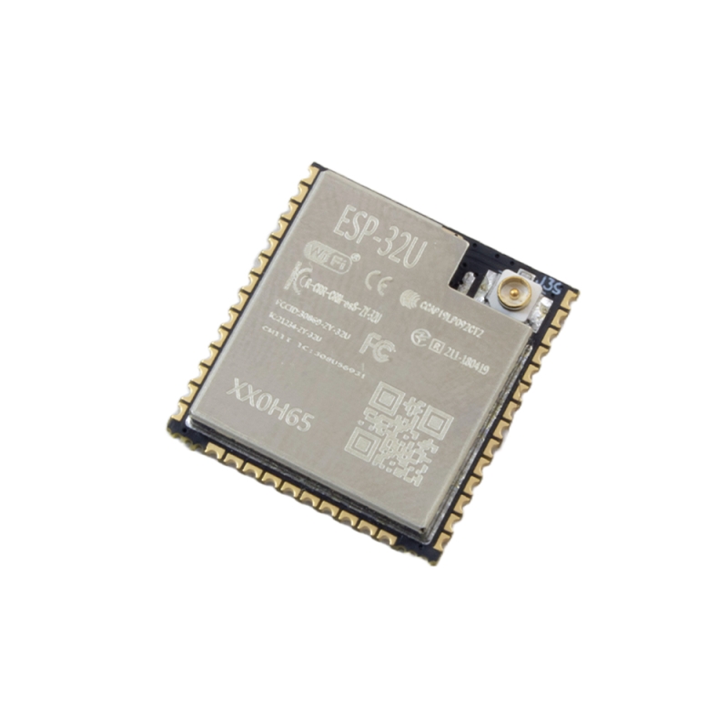

ماژول وای فای و بلوتوث 2.4 گیگاهرتز ESP32-WROOM-32U با دو هسته 80 تا 240 مگاهرتز و ورودی و خروجی های متنوع، مناسب برای کاربردهای اینترنت اشیا (IOT)
3.9
(7 رأی‌دهنده)
6,550,000 ریال
ماژول ESP32-WROOM-32U یکی از پیشرفته‌ترین ماژول‌های وای‌فای و بلوتوث شرکت Espressif است که بر پایه تراشه ESP32 طراحی شده است. این ماژول، نسخه‌ای از ESP32-WROOM-32D است که به‌جای آنتن PCB، دارای کانکتور U.FL برای اتصال آنتن خارجی می‌باشد. تراشه ESP32 دارای دو هسته پردازشی با فرکانس قابل تنظیم از ۸۰ تا ۲۴۰ مگاهرتز بوده و از حافظه فلش داخلی ۴ مگابایت بهره می‌برد.
این ماژول با پشتیبانی از وای‌فای ۲.۴ گیگاهرتز و بلوتوث نسخه ۴.۲ (BR/EDR و BLE) برای طیف گسترده‌ای از پروژه‌های IoT، کنترل صنعتی، سیستم‌های صوتی بی‌سیم و کاربردهای کم‌مصرف مناسب است. همچنین وجود امکاناتی مانند سنسور دما، سنسور اثر هال، مبدل‌های ADC/DAC، ارتباطات متنوع UART، SPI، I2C، PWM، و SDIO، آن را به گزینه‌ای کامل برای توسعه‌دهندگان تبدیل کرده است.
پردازنده: دو هسته‌ای Tensilica LX6 با فرکانس قابل تنظیم ۸۰ تا ۲۴۰ مگاهرتز
حافظه فلش داخلی: ۴ مگابایت
ولتاژ کاری: ۳.۰ تا ۳.۶ ولت (مقدار پیشنهادی ۳.۳ ولت)
جریان مصرفی میانگین: ۸۰ میلی‌آمپر
ارتباط بی‌سیم:
Wi-Fi: IEEE 802.11 b/g/n (سرعت تا ۱۵۰ Mbps)، پشتیبانی از A-MPDU و A-MSDU
Bluetooth: نسخه ۴.۲ (BR/EDR و BLE)
فرکانس کاری بی‌سیم: ۲.۴ تا ۲.۵ گیگاهرتز
کانکتور آنتن: U.FL برای آنتن خارجی
سنسورها: سنسور اثر هال، سنسور دما داخلی
رابط‌ها: SD card، UART، SPI، SDIO، I2C، PWM، I2S، IR، ADC، DAC، GPIO، TWAI (پروتکل سازگار با CAN Bus)
نوسان‌ساز داخلی: کریستال ۴۰ مگاهرتز
دمای کاری: ۴۰- تا ۸۵+ درجه سانتی‌گراد
سطح حساسیت به رطوبت (MSL): سطح ۳
پروژه‌های اینترنت اشیا با نیاز به آنتن خارجی (برد بلندتر)
سیستم‌های هوشمندسازی ساختمان و اتوماسیون صنعتی
انتقال صوت، استریم صدا و کنترل از راه دور
دستگاه‌های پوشیدنی و قابل‌حمل با ارتباط بی‌سیم
ESP32-WROOM-32D and ESP32-WROOM-32U are powerful, generic Wi-Fi+BT+BLE MCU modules that target a wide variety of applications, ranging from low-power sensor networks to the most demanding tasks, such as voice encoding, music streaming and MP3 decoding. ESP32-WROOM-32U is different from ESP32-WROOM-32D in that ESP32-WROOM-32U integrates a U.FL connector.
The chip embedded is designed to be scalable and adaptive. There are two CPU cores that can be individually controlled, and the CPU clock frequency is adjustable from 80 MHz to 240 MHz. The chip also has a low-power co-processor that can be used instead of the CPU to save power while performing tasks that do not require much computing power, such as monitoring of peripherals. ESP32 integrates a rich set of peripherals, ranging from capacitive touch sensors, Hall sensors, SD card interface, Ethernet, high-speed SPI, UART, I²S and I²C.
RF Certification: FCC/CE-RED/IC/TELEC/KCC/SRRC/NCC
Wi-Fi Certification: Wi-Fi Alliance
Bluetooth certification: BQB
Green Certification: REACH/RoHS
Reliablity: HTOL/HTSL/uHAST/TCT/ESD
Protocols: 802.11 b/g/n (802.11n up to 150 Mbps) & A-MPDU and A-MSDU aggregation and 0.4 µs guard interval support
Frequency range: 2.4 GHz ~ 2.5 GHz
Protocols: Bluetooth v4.2 BR/EDR and BLE specification
Radio: NZIF receiver with –97 dBm sensitivity & Class-1, class-2 and class-3 transmitter & AFH
Audio: CVSD and SBC
Module interfaces: SD card, UART, SPI, SDIO, I2C, LED PWM, Motor PWM, I2S, IR, pulse counter, GPIO, capacitive touch sensor, ADC, DAC, Two-Wire Automotive Interface (TWAI®, compatible with ISO11898-1)
On-chip sensor: Hall sensor
Integrated crystal: 40 MHz crystal
Integrated SPI flash: 4 MB
Operating voltage/Power supply: 3.0 V ~ 3.6 V
Operating current: Average 80 mA
Minimum current delivered by powersupply: 500 mA
Recommended operating temperature range: –40 °C ~ +85 °C
Moisture sensitivity level (MSL): Level 3

  • حسین جانی زاده | 4 سال پیش خریدار
    سلام. این ماژول رو تست تهیه کردم، بنده درپوش رو به دلایلی جدا کردم، دوستانی که برای اطلاعات بیشتر نیاز به مدل دقیق چیپ دارند ، مدل آن ESP32 -D0WDQ6 V3 هست. اگر برد براش طراحی میکنید که هیچ، اگر هم میخواهید همینطوری راه اندازی کنید پین های IO-0, EN رو با یک مقاومت 10k به 3.3v وصل کنید. پین IO-0 رو در هنگام پروگرام به زمین اتصال بدین و در همین لحظه پین EN رو یکبار به زمین بزنید و جدا کنید تا ریست شود. (توجه: در هنگام ریست کردن پین IO-0 را از زمین جدا نکنید بعد از ریست میتوانید پین IO-0 را نیز از زمین جدا کنید، بعد از این کار ماژول آماده پذیرش برنامه می باشد. پروگرام کنید. بعد از اتمام کار در نرم افزار آردوینو پیغام ریست داده میشود که در این لحظه یکبار پین EN را مجددا زمین کنید و جدا کنید) تمام.
    نکته: در تمام مراحل بالا دو پین ذکر شده با مقاومت 10k به 3.3v وصل می باشد.(برای راحتی بیشتر از push button برای زمین کردن دو پین بالا استفاده کنید. )
    بعد پروگرام کردن به تنهایی پین EN را لحظه ای زمین کنید ماژول ریست میشود. برای پروگرام مجدد ابتدا پین IO-0 را در حالت زمین نگه دارید و ماژول را با پین EN ریست کنید سپس پین IO-0رو از زمین جدا کنید تا دوباره به حالت بوت بروید.
    دوستانی که با آردوینو کار میکنید بعد از نصب کتابخانه esp32، برد را sparkfun esp32 thing قرار بدین. بعد به راحتی با یک مبدل سریال باهاش ارتباط بگیرید.
    بابت طولانی شدن متن عذرخواهی میکنم ، خواستم توضیح ساده و ملموس باشه.
