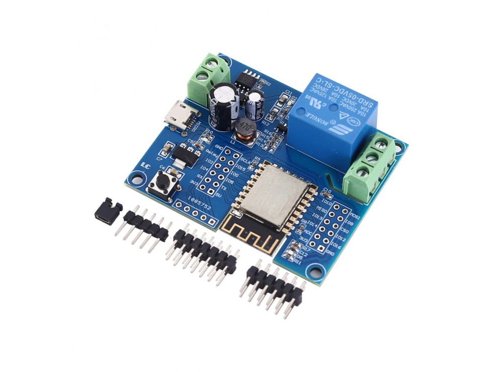

این ماژول رله WiFi تک کاناله، ابزاری قدرتمند برای کنترل مصرف‌کننده‌ها به‌صورت بی‌سیم است که با بهره‌گیری از ماژول ESP-12F و چیپ محبوب ESP8266، امکان اتصال به شبکه WiFi و توسعه انواع پروژه‌های اینترنت اشیا را فراهم می‌سازد. خروجی رله آن قابلیت تحمل ولتاژ تا ۲۵۰ ولت AC یا ۳۰ ولت DC و جریان تا ۱۰ آمپر را دارد. این برد با قابلیت تغذیه گسترده (از طریق USB 5V یا ورودی ۸ تا ۸۰ ولت DC) انعطاف‌پذیری بالایی را در کاربردهای مختلف ارائه می‌دهد. همچنین با در دسترس بودن پایه‌های GPIO، امکان توسعه و سفارشی‌سازی در پروژه‌های هوشمندسازی فراهم است. این ماژول به‌ویژه برای کنترل بی‌سیم تجهیزات خانگی، صنعتی یا آزمایشگاهی طراحی شده و از طریق ارتباط UART قابلیت برنامه‌ریزی دارد.
ماژول WiFi: ESP-12F با چیپ ESP8266
ظرفیت حافظه فلش: ۴ مگابایت
تغذیه: ۵ ولت (از طریق USB) یا ۸ تا ۸۰ ولت DC
رابط ارتباطی: UART
رله: ۱ کانال، ۵ ولت
حداکثر ولتاژ خروجی قابل کنترل: ۲۵۰ ولت AC یا ۳۰ ولت DC
حداکثر جریان خروجی: ۱۰ آمپر
دارای دکمه ریست برای ماژول WiFi
دسترسی به پایه‌های GPIO برای توسعه
ابعاد: ۵۹ × ۴۸ × ۱۹ میلی‌متر
دمای کاری: منفی ۲۵ تا مثبت ۸۵ درجه سانتی‌گراد
رطوبت کاری: ۵٪ تا ۹۵٪ RH
 کنترل بی‌سیم تجهیزات برقی در پروژه‌های خانه هوشمند
 سیستم‌های اتوماسیون صنعتی و آزمایشگاهی
 توسعه پروژه‌های اینترنت اشیا (IoT) با قابلیت کنترل از راه دور
 آموزش برنامه‌نویسی و توسعه ثانویه مبتنی بر ESP8266
 راه‌اندازی تجهیزات با فرمان‌های وای فای در پروژه‌های دانشجویی و حرفه‌ای
ESP826 Single way relay development board carry on ESP-12F WiFi module I/O port is fully extracted, supports DC8-80V/USB 5V, and other power supply methods. Supply Arduino development environment reference code, suitable for  ESP8266  secondary development learning, smart home wireless control, and other occasions.
Onboard mature and stable ESP-12F WiFi module, High capacity4M Byte Flash.
Reserve GPIO for ESP-12F
Reserve UART firmware update interface
Onboard WiFi module RST reset button
Onboard 1 channel 5V relay
Model: LC-Relay-ESP12-1R-D8
Work Voltage: DC8-80V/USB5V
WIFI IC: ESP8266
Communication Protocol: UART
Load voltage:AC 250V or DC 30V(Max)
Load current:10A(Max)
Work Temperature:-25℃~85℃
Work Humidity:5%~95%RH
