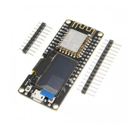

برد توسعه WIFI به همراه ماژول ESP8266-12F با تراشه مبدل سریال CP2102 دارای نمایشگر OLED 0.96 Inch
This is a low cost for Arduino-compatible ESP8266 development board. A 0.96" OLED display is on the board. It is very easy for beginners. You can program it like for Arduino. There is a project support for ESP8266 chip to the for Arduino environment: for Arduino core for ESP8266 WiFi chip. Another famous project is NodeMCU, which you can use LUA to control ESP8266.
All ESP8266 pins broken out
12 digital pins write/read/interrupt/pwm/I2C/one-wire supported(except D0)
1 analog input
Integrated 0.96 Prime. OLED
Micro USB connection
Compatible for Arduino
Compatible with NodeMCU(Lua for ESP8266)
Input Power 4.75V ~ 12V
1 x Development Board
1 x 10 pin
1 x 16 pin

  • emran rostami | 6 سال پیش خریدار
    با سلام
    این برد خریدم اما ماژول وای فای esp 12f نیست ، بیشتر شبیه esp-01 هستش
    چرا اینجوریه؟
      emran rostami سلام، ماژول استفاده شده 12f بوده و تفاوت آن با esp-01 کاملا مشهود است. esp-01 دارای پایه ها در طرفین و شیلد بر روی ماژول نمی باشد.
