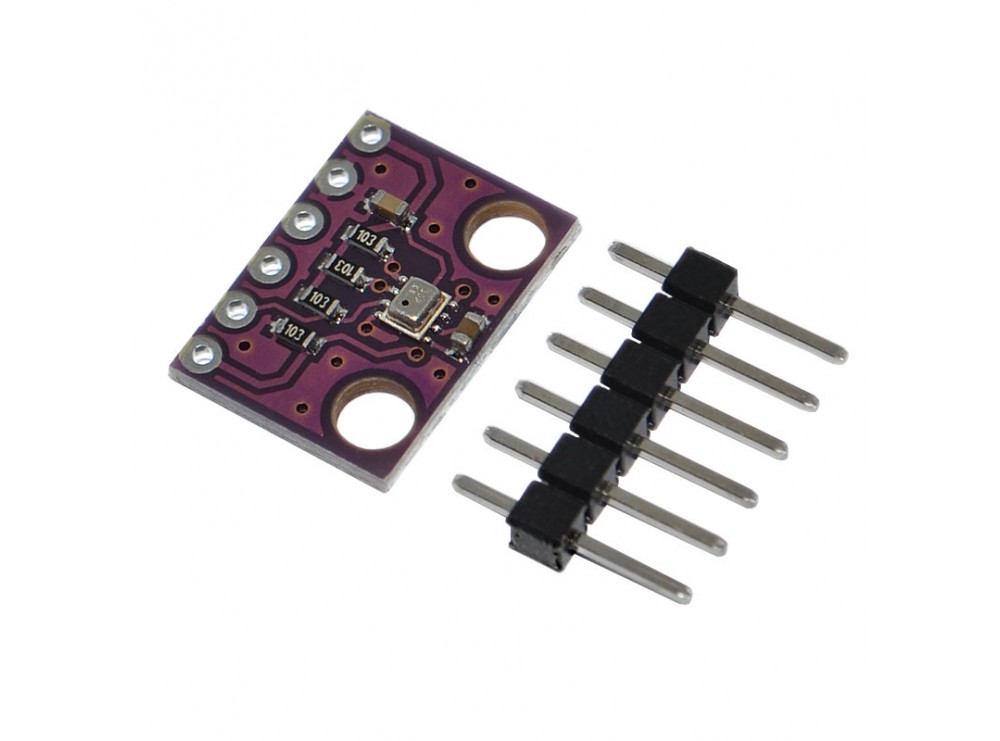

سنسور فشار بارومتریک BMP280 ساخت شرکت bosch به همراه سنسور دما
4.1
(11 رأی‌دهنده)
772,000 ریال
ماژول BMP280 یک سنسور فشار بارومتریک از شرکتBOSCH  می باشد که به منظورسنجش فشار هوا و یا  تعیین ارتفاع )با استفاده از فشار هوا( عرضه شده است. جریان مصرفی بسیار پایین و قابلیت استفاده با باتری ، امکان استفاده از این ماژول در کاربرد های موبایل را فراهم می سازد.  دقت و حساسیت بالا ، پایداری و خطی بودن کامل در ناحیه ی کاری   و پایداری EMC بالااز برتری های خاص این ماژول می باشد.این ماژول علاوه بر فشار قادر به سنجش دما با حساسیت خوب  نیز می باشد.
ویژگی ها
  • ولتاژ تغذیه : 3.3ولت (1.7 نا 3.6)
  • رنج کاری: 300 تا 1100 hpa
  • رزولیشن فشار : 0.18 Pa
  • رزولیشن دما : 0.01 C
  • ناحیه دمایی (کاملا خطی) : 0 تا 65 درجه ی سانتیگراد
  • ناحیه دمایی قابل تحمل : -40 to 85 C
  • پروتکلهای  ارتباطی: I2C و SPI
  • جریان مصرفی ( میانگین) : 2.74 میکرو آمپر
  • جریان مصرفی در حالت خواب (sleep mode) : 0.1 میکرو آمپر
  • دستگاه های هواشناسی
  • تجهیزات پزشکی
  • تجهیزات جهت یاب GPS
  • تجهیزات آزمایشگاهی و علمی
  • تشخیص ارتفاع
CJMCU-280P BMP280 BOSCH Pressure Sensor Ultra-small pressure altitude sensor module
CJMCU-BMP280 is the absolute pressure sensor is designed for mobile applications. The sensor module is located in a very compact package. Its small size and low power consumption allows realization of battery-powered devices such as mobile phones, GPS module, or watch.
BMP280 based on Bosch's proven piezoresistive pressure sensor technology with high accuracy, linearity and long-term stability and robustness of the high electromagnetic compatibility. Many devices operating option provides maximum flexibility, optimized power consumption device, resolution and filter performance. Case examples of the use of a test, the default setting is for developers to make the design as simple as possible.
GPS navigation enhancement (such as time Pre-improvement, dead reckoning, slope detection)
Indoor Navigation (ground testing, lift detection)
Outdoor navigation, leisure and sports Applications
Weather forecast
Health care applications (eg spirometry)
Vertical speed indicator (such as the rise or sink rate)
