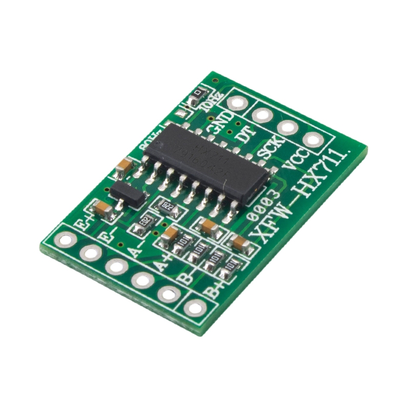

ماژول 24 بیت لودسل HX711 LOAD CELL
کد کالا: 3011007006
ماژول راه اندازی سنسورهای لودسل و تبدیل خروجی آنالوگ لودسل به دیجیتال با دقت 24 بیت و پشتیبانی از ارتباط I2C برای ارتباط با انواع میکروکنترلرها

یکی از پر کاربرد ترین سنسور ها در صنعت لودسل می باشد.متاسفانه راه اندازی و درایو نمودن لودسل به دلیل تغییرات بسیار جزئی ولتاژ خروجی و نویز پذیری زیاد همیشه کاری دشوار و حساس بوده است. شما می توانید بوسیله این ماژول و بدون نیاز به هیچ تنظیمات و دردسری برای بخش آنالوگ مدار خود، خروجی لودسل را با دقت 24 بیت به دیجیتال تبدیل نمایید. در صورت استفاده از این ماژول نویز ناشی از دیگر مدارات به حداقل رسیده و می توانید با دقت بسیار بالا دستگاه خود را تنظیم و کالیبره نمایید.
  • دو ورودی آنالوگ قابل انتخاب
  • نوع ارتباط با میکروکنترلر: دیجیتال با پروتکلی مشابه I2C
  • ضریب بهره ی قابل تنظیم در سه سطح
  • ولتاژ کار: 2.6 تا 5.5 ولت
  • نرخ نمونه برداری قابل انتخاب: 10 یا 80 نمونه در هر ثانیه
  • مصرف جریان کم: 1.5 میلی آمپر در حالت کار کرد و کمتر از 1 میکرو آمپر در حالت آماده به کار
Two selectable differential input channels
On-chip active low noise PGA with selectable gain of 32, 64 and 128
On-chip power supply regulator for load-cell and ADC analog power supply
On-chip oscillator requiring no external component with optional external crystal
On-chip power-on-reset
Simple digital control and serial interface: pin-driven controls, no programming needed
Selectable 10SPS or 80SPS output data rate
Simultaneous 50 and 60Hz supply rejection
Current consumption including on-chip analog power supply regulator: normal operation < 1.5mA, power down < 1uA
Operation supply voltage range: 2.6 ~ 5.5V
Operation temperature range: -40 ~ +85℃

  • بیژن مدی | 1 ماه پیش خریدار
    با سلام. آیا این ماژول با بوردهای ESP32 سازگاره؟
    • پشتیبانی | 1 ماه پیش
      بیژن مدی سلام و احترام، بله، تراشه HX711 از رابط دیجیتال دو سیمه شامل PD_SCK و DOUT استفاده می‌کند و با ESP32 قابل راه‌اندازی است. با توجه به سطح منطقی ۳.۳ ولت ESP32، بهتر است HX711 نیز با تغذیه و سطح منطقی سازگار با ۳.۳ ولت استفاده شود. کتابخانه‌های متداول HX711 نیز برای محیط Arduino روی ESP32 قابل استفاده هستند.

  • Ali Tondar | 1 سال پیش خریدار
    پروتکل این ماژول i2c نمیباشد لطفا اصلاح شود پروتکل این ماژوب بیت بنگینگ میباشد
      Ali Tondar سلام این پروتکل شبیه به I2C یا SPI نیست، ولی از دو خط برای ارتباط استفاده می‌کنددر واقع  پروتکل ارتباطی: دیجیتال اختصاصی دو سیمه (Clock + Data) می باشد
      DT (Data): داده‌ای که داده‌های دیجیتال ۲۴ بیتی را از HX711 به میکروکنترلر منتقل می‌کند.
      SCK (Serial Clock): کلاک که از طرف میکروکنترلر کنترل می‌شود و برای هماهنگی و نمونه‌برداری از داده‌ها به کار می‌رود.

  • شایان رجبی | 2 سال پیش خریدار
    سلام من دو سنسور 50 کیلوگرمی gml692 رو طبق نقشه به این ماژول وصل کردم و ازونور به آردوینو اما ناگهان این ماژول بسیار داغ شد درحدی که دستو میسوزوند و در تلاش های بعدی هربار وصل میکنم سرد سرده و هیچ دیتایی ازش دریافت نمیشه فقط ماژول از کار افتاده یا ممکنه سنسور هاهم آسیب دیده باشن؟
