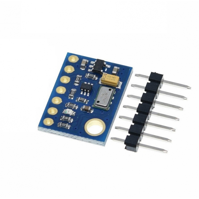

ماژول GY-63 یک ماژول سنسور فشار و ارتفاع بارومتریک مجهز به تراشه MS5611-01BA03 است که برای اندازه‌گیری فشار هوا، دما و محاسبه ارتفاع استفاده می‌شود. این ماژول با رابط‌های ارتباطی I2C و SPI برای اتصال به آردوینو، ESP8266، رزبری‌پای و سایر میکروکنترلرها مناسب است.
3.7
3 رای‌دهنده
11,600,000 ریال
ماژول سنسور فشار و ارتفاع GY-63 شامل سنسور MS5611 نسل جدیدی از سنسورهای دارای رزولوشن بالا شرکت MEAS سوییس با پروتکل های ارتباطی SPI و I2C میباشد. این سنسور فشار  بارومتریک برای سنجش ارتفاع با رزولوشن 10CM ارایه شده است.سنسور فشار MS5611 شامل خروجی خطی و متناظر با فشار، یک مبدل بسیار کم مصرف 24 بیتی ADC و ضرایب کالیبراسیون کارخانه بوده که داده های فشار و دما  را  با دقت 24 بیت به صورت دیجیتال ارسال می کند.کاربر می تواند با توجه به امکانات سنسور ارتفاع MS5611 حالات عملکردی مختلفی را در جهت تعیین سرعت تبدیل داده و مصرف توان ،برای سنسور تعریف کند.
  • نوع: ماژول سنسور فشار و ارتفاع بارومتریک
  • مدل ماژول: GY-63
  • تراشه اصلی: MS5611-01BA03
  • سازنده سنسور: MEAS
  • نوع اندازه‌گیری: فشار هوا، دما و ارتفاع
  • محدوده فشار اندازه‌گیری: 10 تا 1200mbar
  • رزولوشن ADC: 24bit
  • دقت اندازه‌گیری فشار: 0.0024mbar
  • رزولوشن ارتفاع: حدود 10cm
  • رابط ارتباطی: I2C و SPI
  • ولتاژ تغذیه: 3 تا 5V DC
  • نوع مبدل: 24bit ΔΣ ADC
  • ابعاد ماژول: 19 × 13 میلی متر
  • نوع برد: PCB با روکش Immersion Gold
ماژول فشار بارومتریک GY-63 MS5611
  • دارای سنسور فشار دیجیتال MS5611-01BA03
  • مبدل داخلی 24 بیتی برای تبدیل داده‌های فشار و دما
  • پشتیبانی از ارتباط I2C و SPI
  • قابلیت اتصال به بردهای توسعه مختلف
  • مصرف توان پایین در حالت‌های کاری مختلف
  • دارای ضرایب کالیبراسیون ذخیره‌شده در سنسور
  • مناسب برای اندازه‌گیری تغییرات فشار محیط
ماژول GY-63 MS5611 برای پروژه‌هایی که نیاز به اندازه‌گیری فشار هوا یا تخمین ارتفاع دارند استفاده می‌شود. این ماژول به دلیل دقت مناسب و امکان ارتباط با میکروکنترلرهای مختلف، در سیستم‌های اندازه‌گیری، رباتیک و پروژه‌های آموزشی و تحقیقاتی کاربرد دارد.
  • ساخت ارتفاع‌سنج دیجیتال
  • اندازه‌گیری فشار اتمسفر
  • پروژه‌های هواشناسی و ثبت داده‌های محیطی
  • سیستم‌های رباتیک و ناوبری
  • پروژه‌های Arduino و ESP8266
  • تجهیزات اندازه‌گیری ارتفاع و تغییرات فشار
The GY-63 MS5611-01BA03 High Precision Pressure Sensor Height Sensor Module with SPI and I2C bus interface. This barometric pressure sensor is optimized for altimeters and variometers with an altitude resolution of 10 cm. The sensor module includes a high linearity pressure sensor and an ultra low power; 24 bit ΔΣ ADC with internal factory calibrated coefficients. It provides a precise digital 24 Bit pressure and temperature value and different operation modes; that allow the user to optimize for conversion speed and current consumption.
A high resolution temperature output allows the implementation of an altimeter/thermometer function without any additional sensor. The MS5611-01BA can be interfaced to virtually any micro controller. The communication protocol is simple, without the need of programming internal registers in the device.
The built-in 24bit AD converter.
Immersion gold PCB, high quality, machine welding process to ensure quality.
Power supply: 3 – 5V ( internal low dropout regulator ).
Communication modes: Standard the IIC / SPI communication protocol.
Size: 19 x 13 mm
Name: MS5611 module (atmospheric pressure module).
Use Chip: MS5611-01BA03
