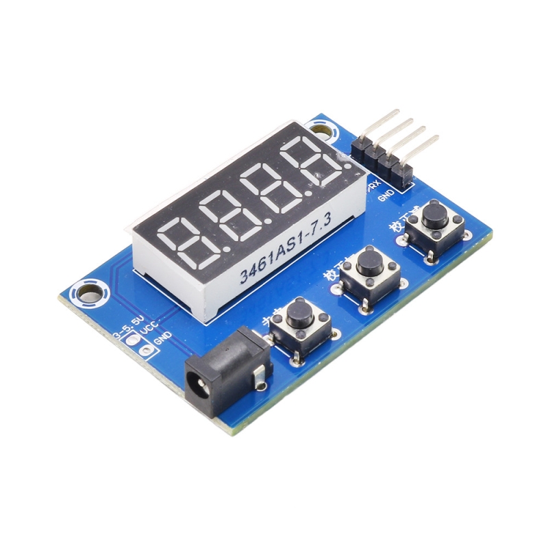

این ماژول برای نمایش وزن سنسور HX711 بدون نیاز به میکروکنترلر، آردوینو و... میباشد. برای استفاده از این ماژول باید خروجی ماژول 24 بیت لودسل به این ماژول وصل شود تا داده هایی که از لودسل می آید توسط ماژول لود سل به این ماژول ارسال شده و در نمایشگر سون سگمنتی نمایش داده شود.
  • ترازوهای دیجیتال
  • رباتیک
  • نیرو سنج
  • ولتاژ کار: 3.5 تا 5 ولت
  • ماکسیمم وزن قابل نمایش: 9999g
  • دمای کاری : -25℃~85℃
  • رطوبت کاری: 5%~95%RH
  • ابعاد :  56*33*11 میلیمتر
Description
It is a HX711 pressure sensor module.The module is connected to the pressure sensor first,and then energized for use.After connecting with the pressure sensor for the first time,calibration is required.The parameters can be saved after power-off,and there is no need to calibrate again in the future.
Feature
  1.It supports wide voltage input.
  2.It has two wiring methods,it can be powered by a USB cable,or it can be wired by yourself.
  3.This module has a calibration function.
  4.It has a power saving function.
  5.It uses a 4-digit digital tube display,which can display up to 9999g.
Parameter
  1.Product Name:HX711 Pressure Sensor Module
  2.Power Supply Voltage:DC 3.5V~5V
  3.Connect Pressure Sensor:5KG/10KG
  4.Maximum Weight:9999g
  5.Work Temperature:-25℃~85℃
  6.Work Humidity:5%~95%RH
  7.Size:56*33*11mm

  • میثم آزاد | 1 سال پیش خریدار
    سلام من این مدل رو برای لودسل ۵۰ کیلویی گرفتم و دقت نکردم تا یک کیلو رو نمایش میده. تا رنج ۱۰۰ کیلو از چه ماژولی باید تهیه کنم
      میثم آزاد سلام و احترام، ماژول نمایشگر وزن HX711 فقط تا حدود 9999 گرم (9.9 کیلوگرم) را نمایش می‌دهد و برای نمایش تا 100 کیلوگرم مناسب نیست، هرچند خود تراشه HX711 توانایی خواندن سیگنال از لودسل‌های تا 100 کیلوگرم را دارد. برای رسیدن به این رنج باید از لودسل 100kg همراه با نمایشگر سازگار با خروجی HX711 یا سیستم پردازش جداگانه (مثل آردوینو و نمایشگر LCD) استفاده کنید. ماژول فعلی شما محدود به نمایش اعداد چهار رقمی است. فعلا چنین ماژولی در فروشگاه موجود نمی باشد .

  • Ali Aslani | 3 سال پیش
    سلام ببخشید برای لود سل یک کیلو گرمی مناسب است ؟
      Ali Aslani قابلیت نمایش تا 9999 گرم را دارد

  • فرشید فاخریان | 5 سال پیش
    لطفا به نحوه ی کالیبره کردن این ماژول هم اشاره بفرمایید مچکرم اطلاعات ضروری است
      فرشید فاخریان سلام، با استفاده از دکمه های روی ماژول امکان پذیر است.
  • محمد خودی | 5 سال پیش
    با توجه به محدودیت نمایش به گرم یعنی ۴ رقم یعنی فقط برای لود سل ۵ کیلوگرمی مناسب میباشد ؟
      محمد خودی سلام، بله مناسب است.
