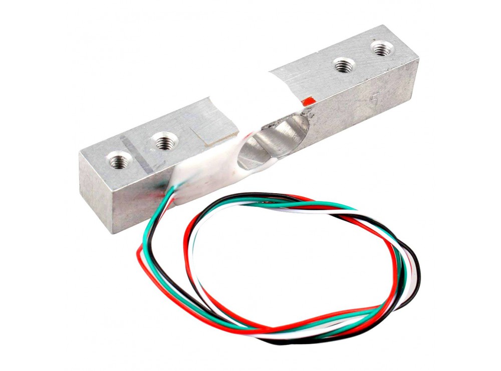

لودسل یا سنسور وزن 1 کیلویی مدل YZC-133 مناسب برای پروژه های دانشجویی یا صنعتی

ماژول سنسور وزن، به عنوان ماژول لودسل نیز شناخته می شود، یک دستگاه الکترونیکی است که برای اندازه گیری وزن یا نیرو است. در حالت کلی می توان گفت که این ماژول ها  یک حسگر وزن بوده که با توجه به نیروی وارد شده بر سطح آن یک خروجی تولید می کند و این خروجی توسط یک میکرو، پردازش و اطلاعات را می توان استفاده نمود .
این ماژول‌ها معمولاً در کاربردهای مختلفی که نیاز به اندازه‌گیری وزن یا نیرو دارند، مانند ترازوهای صنعتی، سیستم‌های نظارت بر بار، برنامه‌های روباتیک و پروژه‌های DIY که اندازه‌گیری دقیق وزن ضروری است، استفاده می‌شوند.
ماژول YZC-133 قابلیت سنجش وزن تا 1 کیلو را دارد.
مشخصات:
  • مدل : YZC-133
  • حداکثر وزن قابل تحمل : 1 کیلو گرم
  • خروجی  : 1 ± 0.15 میلی ولت
  • خروجی صفر: 0.1±  میلی ولت
  • ورودی: قرمز(مثبت) ، مشکی(منفی)
  • خروجی: سبز(مثبت) ، سفید(منفی)
  • امپدانس ورودی: 20±1066 اهم
  • امپدانس خروجی: 20±1000 اهم
  • حداکثر ولتاژ کاری: 5 ولت DC (ماکزیمم 10 ولت )
  • محدوده دمای کارکرد: 20- تا 60+ درجه سانتیگراد
  • اندازه : 12.7x12.7x75 میلی متر
کاربرد:
  • اندازه‌گیری وزن یا نیرو
  • ترازوهای صنعتی
  • سیستم‌های نظارت بر بار
  • برنامه‌های روباتیک
  • پروژه‌های DIY
برای راه اندازی لودسل پیشنهاد می شود از ماژول لودسل مدل HX-711 استفاده شود
Weight Sensor Load Cell for Yzc-133 Kitchen Scale , Portable Scale ,Electronic Scales , Jewelry Scales
One end of the sensor through the screw holes fixed and the other end to keep floating. Applied according to label directions direction of gravity. Special attention must not directly press the white plastic cover part, to avoid damaging the sensor.
Notice: The red line connects power positive, and black connects power negative .The green connects signal positive, and white connects signal negative
Product Name: Load Cell
Model: YZC-133
Rated Load: 1Kg
Rated Output: 1±0.15mV/V
Input Resistance: 1066 ± 20 Ohm
Output Resistance: 1000 ± 20 Ohm
Insulation Resistance: 2000 Ohm
Working Temperature: -20°C~+65°C
Combined error(%RO): <±0.030
Zero balance(%RO): 1.0
Compensated Temperature Range: -10°C~+50°C
Safety Overload: 120%F.S
Recommend Excitation Voltage: DC 5V
Max Excitation Voltage: DC 10V
Total Size: 75 x 12.7 x 12.7mm /2.9" x 0.5" x 0.5"(L*W*T)
Thead Diam: 3.4mm / 0.12"
Hole Center Distance: 40mm/1.6", 70mm/2.8"
Cable Length: 240mm/ 9.4''

  • امیر هاشمی | 1 سال پیش خریدار
    سلام برای استفاده از این لودسل باید از  ماژول نمایشگر سنسور وزن HX711 یا ماژول 24 بیت لودسل HX711 LOAD CELL استفاده کرد درسته ؟ حالا چون لودسل با ظرفیت های بالا تر و زیر ده کیلو ندارید اگه دوتا یا سه تا از مدل یک کیلویی رو بخوام استفاده کنم باید برای هر کدوم یه ماژول جداگانه استفاده کنم یا میشه لودسل هارو با هم موازی کرد و از یک ماژول استفاده کرد ؟
      امیر هاشمی سلام و احترام، بله برای استفاده از لودسل مدل YZC-133 باید از ماژول تقویت‌کننده HX711 استفاده شود؛ هر دو ماژول «نمایشگر سنسور وزن HX711» و «24 بیت HX711 LOAD CELL» عملکرد پایه مشابه دارند و قابل استفاده با این لودسل هستند. در مورد ترکیب چند لودسل، اگر همه لودسل‌ها از یک نوع و ظرفیت یکسان باشند (مثلاً هر سه YZC-133 با ظرفیت ۱ کیلوگرم)، امکان اتصال موازی آنها به یک ماژول HX711 وجود دارد، به شرطی که سیم‌بندی کاملاً متقارن باشد و فشار وارده به هر لودسل به صورت مساوی یا متناسب تقسیم گردد. در این حالت خروجی مجموع نیروها را دریافت می‌کنید، اما دقت و خطی بودن به نحوه نصب و شرایط مکانیکی بستگی دارد. اگر بخواهید هر لودسل را به‌صورت جداگانه اندازه‌گیری کنید، باید برای هر کدام یک ماژول HX711 مجزا استفاده نمایید.
  • مهدی یار اعتماد | 2 سال پیش خریدار
    سلام محدوده خطا در چقدر هست؟
      مهدی یار اعتماد سلام در توضیحات عنوان شده است .
  • محمود شاهمرادی | 5 سال پیش
    سلام لودسل ۳کیلویی ازهمین اندازه موجوددارید
    ایا میشه بجای ۳کیلو ۱ کیلو استفاده کرد
    ممنون از پاسختون
      محمود شاهمرادی سلام، متاسفانه موجود نیست. خیر باید از 3 کیلو استفاده کنید.

  • پژوهشگاه فضایی پژوهشکده حمل و نقل | 6 سال پیش خریدار
    ابعادشو اشتباه نوشتید
    طولش 75 میلی متره
    اگه میشه ابعاد صحیحشو قرار بدید
      پژوهشگاه فضایی پژوهشکده حمل و نقل سلام، اندازه طول سنسور اصلاح گردید با تشکر از حسن توجه شما.
  • Ehsan Ehsan | 6 سال پیش
    مینیمم چند گرم وزن میکنه؟!
      Ehsan Ehsan سلام، مینیموم تا 0.1 گرم قابلیت اندازه گیری دارد.
