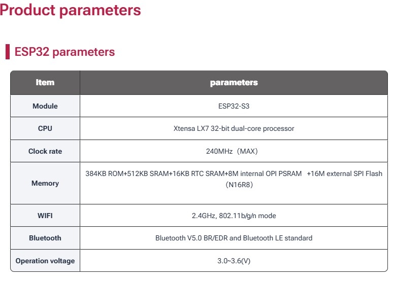

مشخصات پردازنده و ماژول ESP32-S3
ماژول استفاده‌شده ESP32-S3 است. پردازنده از نوع Xtensa LX7 با معماری 32-bit و دو هسته‌ای بوده و حداکثر فرکانس کاری آن 240MHz می‌باشد. حافظه داخلی شامل 384KB ROM، مقدار 512KB SRAM به‌همراه 16KB RTC SRAM و همچنین 8MB PSRAM داخلی از نوع OPI است. حافظه فلش خارجی SPI برابر با 16MB در نظر گرفته شده است. ارتباط بی‌سیم WiFi در باند 2.4GHz با استاندارد 802.11 b/g/n پشتیبانی می‌شود و بلوتوث نسخه 5.0 با BR/EDR و BLE در دسترس است. ولتاژ کاری هسته بین 3.0V تا 3.6V می‌باشد.
  • مدل ماژول: ESP32-S3
  • نوع پردازنده: Xtensa LX7، معماری 32-bit دو هسته‌ای
  • حداکثر فرکانس کاری: 240MHz
  • حافظه ROM برابر 384KB
  • حافظه SRAM برابر 512KB
  • حافظه RTC SRAM برابر  16KB
  • حافظه PSRAM داخلی: 8MB OPI
  • حافظه فلش خارجی: 16MB SPI Flash
  • WiFi: باند 2.4GHz با استاندارد 802.11 b/g/n
  • Bluetooth: نسخه 5.0 با پشتیبانی BR/EDR و BLE
  • ولتاژ کاری هسته: 3.0V تا 3.6V

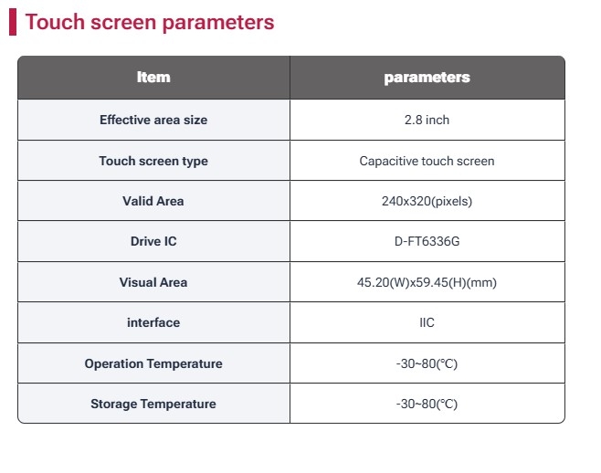

مشخصات تاچ اسکرین
تاچ از نوع خازنی بوده و اندازه مؤثر آن 2.8 inch است. ناحیه معتبر لمس معادل 240×320 pixel می‌باشد. آی‌سی درایور تاچ D-FT6336G بوده و ارتباط آن از طریق رابط IIC برقرار می‌شود. ناحیه دید تاچ برابر با 45.20mm در عرض و 59.45mm در ارتفاع است. دمای کاری و نگهداری تاچ نیز در بازه ‎-30°C تا 80°C قرار دارد.
  • نوع تاچ: خازنی (Capacitive)
  • اندازه مؤثر تاچ: 2.8 inch
  • ناحیه معتبر لمس: 240×320 pixel
  • درایور تاچ: D-FT6336G
  • رابط تاچ: IIC
  • ناحیه دید تاچ: 45.20mm × 59.45mm
  • دمای کاری: -30°C تا 80°C
  • دمای نگهداری: -30°C تا 80°C

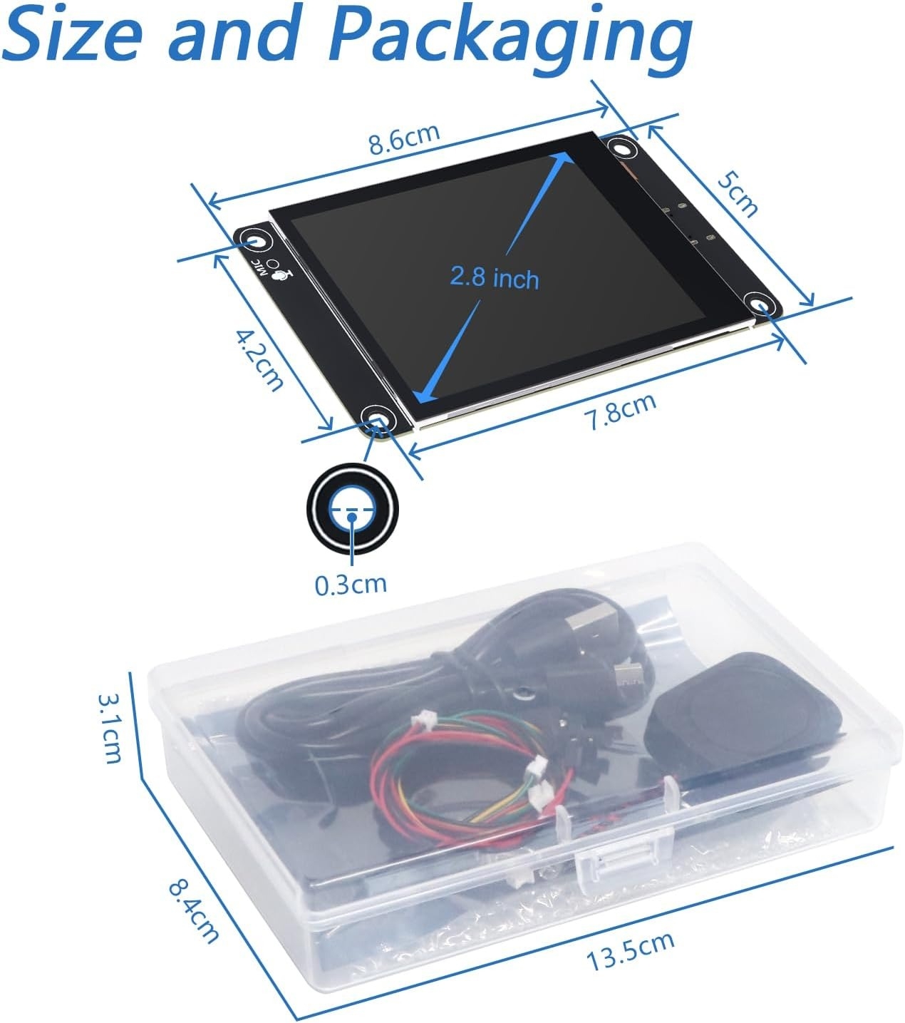

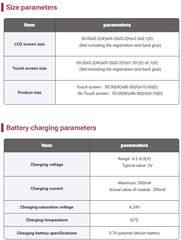

مشخصات ابعادی
ابعاد بخش LCD برابر با 50.00±0.2mm در عرض، 69.20±0.2mm در ارتفاع و 2.3±0.1mm در ضخامت است. ابعاد تاچ اسکرین 50.00±0.2mm در عرض، 69.20±0.2mm در ارتفاع و 1.20±0.1mm در ضخامت می‌باشد. ابعاد کلی محصول در نسخه تاچ‌دار 50.00mm عرض، 86.00mm ارتفاع و 10.60mm ضخامت است و در نسخه بدون تاچ ضخامت به 9.10mm کاهش می‌یابد.
  • ابعاد LCD: 50.00±0.2mm × 69.20±0.2mm × 2.3±0.1mm
  • ابعاد تاچ اسکرین: 50.00±0.2mm × 69.20±0.2mm × 1.20±0.1mm
  • ابعاد کل مدل تاچ‌دار: 50.00mm × 86.00mm × 10.60mm
  • ابعاد کل مدل بدون تاچ: 50.00mm × 86.00mm × 9.10mm
  • سایز پیچ قابل نصب :M3
مشخصات شارژ باتری
ولتاژ ورودی شارژ در بازه 4.2V تا 6.5V قرار دارد و مقدار معمول آن 5V است. حداکثر جریان شارژ 500mA بوده و مقدار واقعی جریان شارژ ماژول حدود 290mA می‌باشد. ولتاژ اشباع شارژ 4.24V است و دمای شارژ تا 62°C پشتیبانی می‌شود. باتری سازگار از نوع لیتیوم پلیمری با ولتاژ نامی 3.7V می‌باشد.
  • ولتاژ ورودی شارژ: 4.2V تا 6.5V
  • ولتاژ شارژ معمول: 5V
  • حداکثر جریان شارژ: 500mA
  • جریان شارژ واقعی ماژول: 290mA
  • ولتاژ اشباع شارژ: 4.24V
  • حداکثر دمای شارژ: 62°C
  • نوع باتری قابل پشتیبانی: لیتیوم پلیمری 3.7V

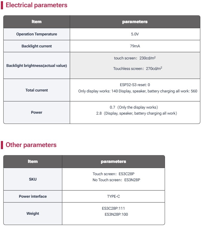

مشخصات الکتریکی
ولتاژ تغذیه برد 5.0V است. جریان نور پس‌زمینه نمایشگر 79mA می‌باشد. روشنایی واقعی در نسخه تاچ‌دار حدود 230 cd/m² و در نسخه بدون تاچ حدود 270 cd/m² است. جریان کل مصرفی در حالت فقط نمایشگر حدود 140mA بوده و در حالتی که نمایشگر، اسپیکر و شارژ باتری هم‌زمان فعال هستند به حدود 560mA می‌رسد. توان مصرفی در حالت فقط نمایشگر 0.7W و در حالت کامل حدود 2.8W است.
  • ولتاژ تغذیه برد: 5.0V
  • جریان نور پس‌زمینه: 79mA
  • روشنایی واقعی (مدل تاچ): 230 cd/m²
  • روشنایی واقعی (مدل بدون تاچ): 270 cd/m²
  • جریان مصرفی فقط نمایشگر: 140mA
  • جریان مصرفی در حالت کامل: 560mA
  • توان مصرفی فقط نمایشگر: 0.7W
  • توان مصرفی در حالت کامل: 2.8W

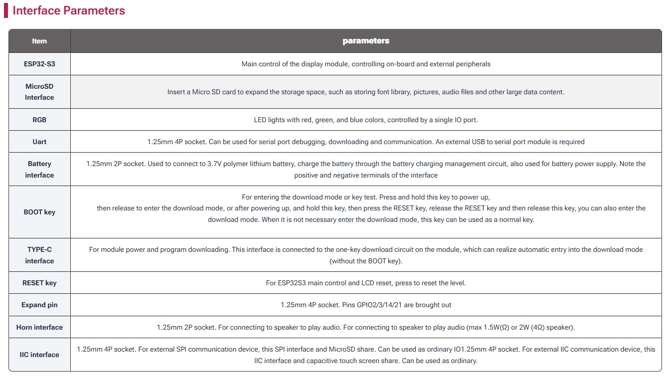

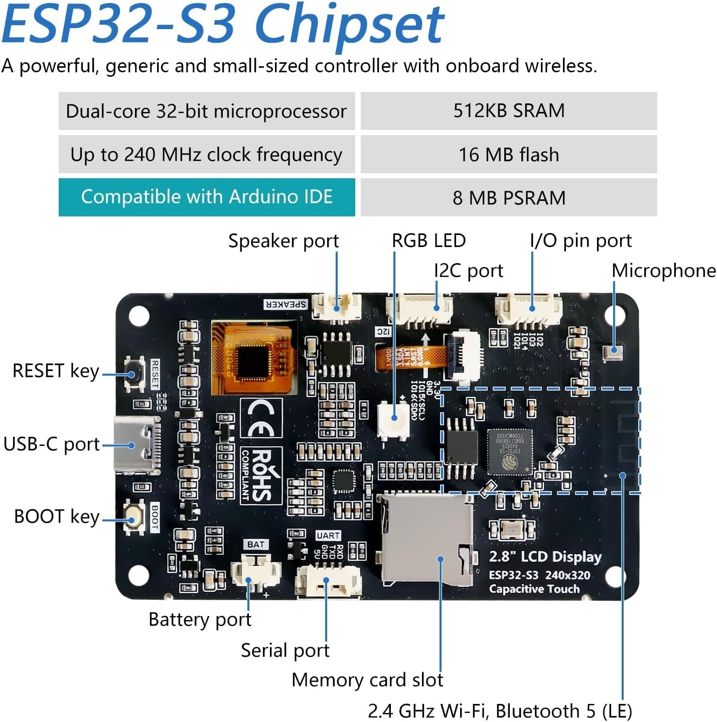

نمای کلی رابط‌ها و اتصالات فیزیکی
درگاه USB Type-C برای تغذیه و پروگرام، سوکت باتری 3.7V برای استفاده قابل‌حمل، شیار MicroSD جهت ذخیره‌سازی فایل‌ها، سوکت اسپیکر برای خروجی صوتی و همچنین پین‌های توسعه و رابط‌های UART و IIC به‌صورت واضح قابل مشاهده هستند. این چیدمان به کاربر کمک می‌کند بدون نیاز به شماتیک، به‌سرعت اتصالات موردنیاز پروژه را شناسایی و سیم‌کشی کند و برای توسعه رابط‌های گرافیکی، صوتی و پروژه‌های IoT آماده استفاده باشد.
رابط ESP32-S3
  • ESP32-S3: کنترل‌کننده اصلی ماژول نمایشگر و مسئول مدیریت تجهیزات داخلی و جانبی متصل به برد
رابط MicroSD
  • MicroSD Interface: محل اتصال کارت حافظه MicroSD برای افزایش فضای ذخیره‌سازی
  • کاربرد: ذخیره فونت‌ها، تصاویر، فایل‌های صوتی و داده‌های حجیم
رابط RGB
  • RGB: LED RGB داخلی شامل رنگ‌های قرمز، سبز و آبی
  • کنترل LED RGB از طریق یک پایه IO انجام می‌شود
رابط UART
  • UART: سوکت 1.25mm چهار پین
  • کاربرد: دیباگ سریال، دانلود برنامه و ارتباط سریال
  • نکته: برای استفاده نیاز به ماژول USB to Serial خارجی دارد
رابط باتری
  • Battery Interface: سوکت 1.25mm دو پین
  • کاربرد: اتصال باتری لیتیوم پلیمری 3.7V
  • امکان شارژ باتری از طریق مدار مدیریت شارژ داخلی
  • قابل استفاده به‌عنوان منبع تغذیه برد
  • نکته مهم: رعایت قطب مثبت و منفی الزامی است
کلید BOOT
  • BOOT Key: کلید ورود به حالت دانلود (Download Mode) و تست کلید
  • روش اول: نگه‌داشتن کلید و روشن کردن برد، سپس رها کردن برای ورود به دانلود مود
  • روش دوم: پس از روشن شدن، نگه‌داشتن BOOT و فشردن RESET، سپس رها کردن RESET و بعد BOOT
  • در صورت عدم نیاز به دانلود مود، می‌توان از این کلید به‌عنوان کلید معمولی استفاده کرد
رابط TYPE-C
  • TYPE-C Interface: برای تغذیه برد و دانلود برنامه
  • متصل به مدار دانلود خودکار (One-Key Download)
  • امکان ورود خودکار به دانلود مود بدون نیاز به کلید BOOT
کلید RESET
  • RESET Key: ریست کنترلر اصلی ESP32-S3 و نمایشگر LCD
  • با فشردن این کلید سطح سیستم ریست می‌شود
پین‌های توسعه
  • Expand Pin: سوکت 1.25mm چهار پین
  • پین‌های در دسترس: GPIO2 ، GPIO3 ، GPIO14 ، GPIO21
رابط اسپیکر
  • Horn Interface: سوکت 1.25mm دو پین
  • کاربرد: اتصال مستقیم اسپیکر برای پخش صدا
  • حداکثر توان پشتیبانی‌شده:
  • اسپیکر 8Ω تا 1.5W
  • اسپیکر 4Ω تا 2W
رابط IIC
  • IIC Interface: سوکت 1.25mm چهار پین
  • قابل استفاده برای ارتباط IIC خارجی
  • این رابط با تاچ خازنی مشترک است
  • قابل استفاده به‌عنوان IO معمولی نیز می‌باشد
