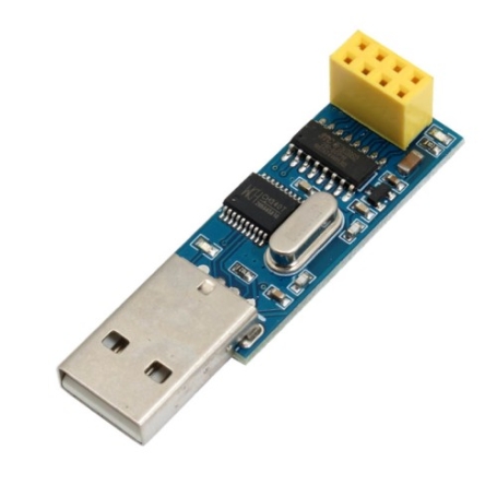

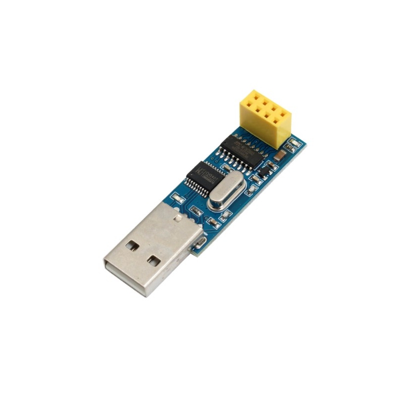

ماژول مبدل USB به NRF24L01+ با چیپ CH340T برای ایجاد ارتباط سریال بیسیم بین رایانه و ماژولهای 2.4GHz، مناسب تبادل داده، کنترل از راه دور و سیستمهای مانیتورینگ صنعتی
- دیدگاه کاربران 5 دیدگاه
این ماژول یک رابط USB به رادیو 2.4GHz مبتنی بر تراشه NRF24L01+ است که از طریق مبدل USB به UART مدل CH340T به رایانه متصل میشود و امکان ارسال و دریافت داده بیسیم را در قالب ارتباط سریال فراهم میکند. ساختار آن بهگونهای طراحی شده که سیستمعاملهای مختلف ویندوز آن را بهعنوان یک پورت COM شناسایی میکنند و ارتباط از طریق دستورات AT قابل پیکربندی است. وجود 125 کانال فرکانسی در باند 2.4GHz امکان راهاندازی شبکههای چندنقطهای و جلوگیری از تداخل فرکانسی را فراهم میکند. دو LED روی برد برای نمایش وضعیت تغذیه و وضعیت لینک رادیویی در نظر گرفته شدهاند. این ماژول با استفاده از مکانیزم نظارت داخلی Watchdog برای کاربردهای صنعتی پایدار طراحی شده و در پروژههای انتقال داده بیسیم با برد وابسته به توان ماژول رادیویی مورد استفاده قرار میگیرد. اتصال مستقیم به پورت USB بدون نیاز به مدار واسط خارجی، فرآیند راهاندازی را ساده کرده و آن را برای کاربردهای توسعهای و تست بسیار مناسب میسازد.
- تراشه رادیویی: NRF24L01+
- تراشه USB به سریال: CH340T
- رابط ارتباطی با PC: USB 2.0
- باند فرکانسی کاری: 2.4GHz ISM
- تعداد کانال فرکانسی: 125 Channel
- نوع ارتباط: Wireless Serial (UART over RF)
- پیکربندی: AT Command
- نشانگر LED: Power (Red) / RF Status (Blue/Green)
- سیستمعاملهای سازگار: Windows 98 / ME / 2000 / XP / Server 2003 / VISTA / Server 2008 / Win7 / Win8 32bit / 64bit
- ابعاد: 53mm × 15mm × 11mm
- وزن: 7g
این ماژول برای ایجاد لینک سریال بیسیم بین رایانه و تجهیزات الکترونیکی در پروژههای کنترلی، مانیتورینگ و انتقال داده استفاده میشود و جایگزین مناسبی برای کابلهای سریال در فواصل طولانیتر نسبت به بلوتوث است.
- کنترل از راه دور صنعتی
- سیستم قرائت بیسیم کنتور
- سیستم مانیتورینگ داده
- انتقال داده بین دو سیستم میکروکنترلری
- سیستمهای حفاظتی و کنترل تردد
- ارتباط بیسیم RS232
- ارتباط بیسیم RS422/485
- برچسبهای بیسیم
- پروژههای IoT آزمایشگاهی
- سیستمهای انتقال صوت مبتنی بر داده
Applications
- remote control, data transmission
- wireless meter data acquisition system
- wireless detection system
- wireless data acquisition system
- VoIP system
- entrance guard system
- wireless tags, wireless 232, 422/485 wireless data communication
- Command is simple and reliable, without any set up to communicate after receipt of the goods.
Feature
- Support WINDOWS 98 / ME / 2000 / XP / Server 2003 / VISTA / Server 2008 / Win7 / WIN8 32 bit / 64bit.
- USB wireless serial transmission modules that supporting AT commands to configure the system
- Adopt the stable CH340T
- Multi-frequency: 125 frequency, meet the multi-point communications and FM communication needs.
- Two LED lights on the module are the power indicator (red), nRF24L01 status indicator (blue / green).
- Built-in watchdog Anti-driver program, stable operation in harsh environments in industrial control applications.
- With this module be used in wireless serial communication allows the transmission distance farther (100 ~ 1100m, depending on the use of
- wireless module power), far exceeding the Bluetooth serial port (10m) of transmission distance.
- Dimensions: 2.09inch ×0.59inch × 0.43 inch (5.3 cm × 1.5 cm × 1.1 cm)
- Weight: 7 g
