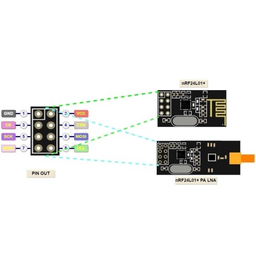

این ماژول یک رابط USB به رادیو 2.4GHz مبتنی بر تراشه NRF24L01+ است که از طریق مبدل USB به UART مدل CH340T به رایانه متصل می‌شود و امکان ارسال و دریافت داده بی‌سیم را در قالب ارتباط سریال فراهم می‌کند. ساختار آن به‌گونه‌ای طراحی شده که سیستم‌عامل‌های مختلف ویندوز آن را به‌عنوان یک پورت COM شناسایی می‌کنند و ارتباط از طریق دستورات AT قابل پیکربندی است. وجود 125 کانال فرکانسی در باند 2.4GHz امکان راه‌اندازی شبکه‌های چندنقطه‌ای و جلوگیری از تداخل فرکانسی را فراهم می‌کند. دو LED روی برد برای نمایش وضعیت تغذیه و وضعیت لینک رادیویی در نظر گرفته شده‌اند. این ماژول با استفاده از مکانیزم نظارت داخلی Watchdog برای کاربردهای صنعتی پایدار طراحی شده و در پروژه‌های انتقال داده بی‌سیم با برد وابسته به توان ماژول رادیویی مورد استفاده قرار می‌گیرد. اتصال مستقیم به پورت USB بدون نیاز به مدار واسط خارجی، فرآیند راه‌اندازی را ساده کرده و آن را برای کاربردهای توسعه‌ای و تست بسیار مناسب می‌سازد.
