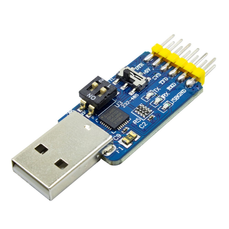

یک مبدل همه کاره و قابل تبدیل به حالت ها و کارایی های متفاوت (  USB-TTL ، USB-RS233 ، USB-RS485 ، RS232-RS485 ،  TTL-RS232 ، TTL-RS485 ) ، با شش حالت مجزا ! برای تنظیمات به تصاویر مراجعه نمایید. چیپ این قطعه CP2102 می باشد. ماژول مذکور یک مبدل همه کاره و قابل تبدیل به حالت ها و کارایی های متفاوت نظیر:(  USB-TTL ، USB-RS233 ، USB-RS485 ، RS232-RS485 ،  TTL-RS232 ، TTL-RS485 )می باشد که همه این 6حالت قابل تنظیم و انتخاب است. تراشه CP2102 یک مبدل سریال با کیفیت می باشد که با قیمت مناسب کارایی و پایداری بالایی نسب به سایر مدل های مشابه نظیر PL2303, FT232, CH341 دارد. این مبدل که مبتنی بر USB طراحی شده است با سرعت بالا ، ابعاد کوچک قابل اتصال به کامپیوتر، لب تاپ و... است.سازگاری با 3.3 ولت و 5 ولت سبب شده بسیاری از میکروکنترلرهای پیشرفته نظیر ARM، STM32، DSP و ... به راحتی با این ماژول در ارتباط باشند.

CP2102 core chip : CP2102 USB to serial chip is the best quality , most stable performance far exceeds the cost of the same chip , such as PL2303, FT232, CH341 and so on. High-speed, reliable, stable is capable of leading CP2102 USB to serial module sales in the important reasons.
Ultra-small size : the circuit board only 3.1cm X 1.8cm. Ultra- small size , lack of a U disk size , only with a USB port width , even on those two USB ports from a very tight laptop can easily be placed side by side two .
3.3V and +5 V Compatibility: This product perfectly supports 3.3V. Now a lot of high-end microcontroller, such as ARM, STM32, DSP , adopted 3.3V. Additional modules are only compatible 5V level , they do not have 3.3V voltage output function.
Power Output: This module can be powered through to the microcontroller system to facilitate debugging. 5V-500mA or 3.3V-100mA.
Overcurrent protection : Onboard resettable fuse , even if the positive and negative short-circuit will not damage the circuit board or computer. If there is a short circuit or current exceeds 500mA , the fuse will automatically disconnect , to be short-circuited fuse circuit to restore non- normal . Effectively protect the security of your computer.
Transceiver indicator : When the serial line to send or receive data lines , the board will receive indicator lights for easy debugging.
TTL level interface : can be directly connected microcontroller or other embedded devices, such as 51, STC, AVR, ARM, FPGA , etc., without conversion.
RS232 level interface : connect a computer or Rs232 level serial devices.
RS485 level interface : automatic send and receive control without transceiver control line , the default receiving state , to send status line when sending data .
Freedom Huzhuan four levels : a unique circuit design , USB, TTL, RS232, RS485 freedom of conversion, switched by the switch to achieve physical , convenient and reliable , without interference.
High-speed communications : baud rate up to 2Mbps.
DTR, RTS signals: serial module leads the DTR, RTS signal is versatile, supporting MSP430 microcontroller BSL downloads.
SMT machines , industrial-grade chips : This module uses the whole machine placement process technology, quality and cheap manual patch welding have a qualitative difference , stable and reliable performance guarantee.
