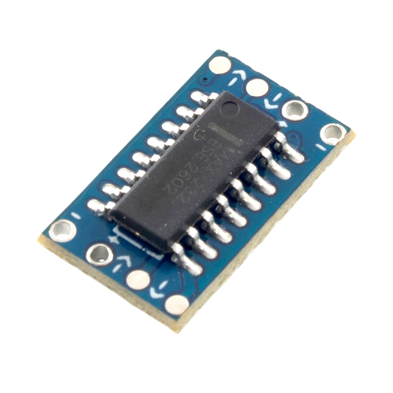

مبدل سریال TTL به RS232 - ماژول MAX3232 مینی
کد کالا: 3011013012
ماژول مبدل RS232 به TTL با تراشه MAX3232، سازگار با ولتاژهای 3.3 و 5 ولت و پشتیبانی از سرعت انتقال تا 120kbps
این ماژول برای تبدیل سطوح ولتاژ سیگنال بین رابط‌های سریال RS232 و TTL طراحی شده است و از تراشه معروف MAX3232CSE بهره می‌برد. تراشه MAX3232 قابلیت کار در ولتاژهای 3 تا 5 ولت را دارد و امکان ارتباط مطمئن بین میکروکنترلرها (مانند Arduino، ESP32، STM32) و دستگاه‌های دارای پورت RS232 (مانند رایانه‌های صنعتی یا ماژول‌های مخابراتی) را فراهم می‌سازد. این مبدل دارای طراحی فشرده، مصرف جریان بسیار پایین (حدود 300 میکروآمپر در حالت عادی) و عملکرد پایدار در نرخ انتقال داده تا 120kbps است. ماژول دارای مدار داخلی مبدل سطح ولتاژ است که بدون نیاز به تغذیه مجزا، ارتباط دوطرفه بین TTL و RS232 را ممکن می‌کند.
  • ولتاژ کاری: 3 تا 5 ولت DC
  • جریان مصرفی: حدود 300 میکروآمپر
  • تراشه اصلی: MAX3232CSE
  • سرعت انتقال داده (Baud Rate): تا 120kbps
  • نوع تبدیل: RS232 ↔ TTL
  • سازنده: متفرقه (OEM چین)
  • تعداد کانال‌ها: 2 فرستنده و 2 گیرنده
  • پشتیبانی از ولتاژهای TTL: 3.3V و 5V
این ماژول راهکاری ساده و مطمئن برای برقراری ارتباط بین دستگاه‌های قدیمی دارای پورت RS232 و مدارهای مبتنی بر منطق TTL است. طراحی کوچک و مصرف پایین آن را برای پروژه‌های ارتباطی و صنعتی بسیار کاربردی می‌سازد.
  • اتصال میکروکنترلرها به پورت سریال RS232 رایانه
  • ارتباط Arduino یا ESP32 با ماژول‌های GPS، GSM یا RFID
  • استفاده در سیستم‌های کنترل صنعتی و مانیتورینگ داده‌ها
  • اتصال بردهای آموزشی به دستگاه‌های مخابراتی قدیمی
  • برقراری ارتباط بین PLC و میکروکنترلرها
  • توسعه رابط سریال در پروژه‌های تحقیقاتی یا دانشگاهی
  • کاربرد در سیستم‌های Embedded برای Debug و ارتباط سریال
  • استفاده در مبدل‌های USB به RS232 در طراحی سفارشی
  • ارتقای تجهیزات RS232 با منطق TTL جدید
  • تست و تحلیل پروتکل‌های سریال در محیط آزمایشگاهی
This RS232-to-TTL converter module is designed to interface standard RS232 serial communication devices with TTL-level microcontrollers. It features the MAX3232CSE chip, which operates from a supply voltage of 3V to 5V, allowing seamless compatibility with most microcontrollers such as Arduino, ESP32, STM32, and Raspberry Pi. The MAX3232 performs bi-directional level shifting and ensures reliable data transmission with low power consumption — around 300 μA in typical operation. It supports communication speeds up to 120kbps, making it suitable for a wide range of industrial and embedded applications. With its compact PCB layout, the module is ideal for integrating RS232 communication into modern TTL logic systems.
Specifications
  • Operating Voltage: 3–5V DC
  • Current Consumption: ~300 μA (typical)
  • Main Chip: MAX3232CSE
  • Data Rate: Up to 120kbps
  • Conversion Type: RS232 ↔ TTL
  • Dimensions: 1.59 × 0.94 cm
  • Manufacturer: OEM (China)
  • Channels: 2 transmitters and 2 receivers
  • TTL Voltage Levels Supported: 3.3V / 5V
Common Applications
This module provides a simple and efficient solution for interfacing old RS232-based equipment with modern microcontrollers. Its small size and low power draw make it ideal for both industrial and DIY electronics projects.
  • Connecting microcontrollers to computer RS232 serial ports
  • Communication between Arduino or ESP32 and GPS, GSM, or RFID modules
  • Industrial data logging and control systems
  • Linking educational boards with RS232 communication modules
  • Interfacing PLCs with TTL logic devices
  • Debugging serial communication in embedded systems
  • Building custom USB-to-RS232 adapters
  • Integration in IoT communication gateways
  • Upgrading RS232 legacy systems to TTL-level logic
  • Serial protocol analysis and testing in laboratories

  • رامتین سلیمی | 1 سال پیش خریدار
    آقا در جواب اون دوست عزیز که گفتند پایه قسمت ttl در چاپ برعکس شده خواستم بگم من بعد کلی تحقیق فهمیدم مشکل دارد
    در قسمت جایی که نوشته ttl کافیه جای rx tx عوض شود
    متاسفانه این مشکل جهانی
    بر اعتبار سنجی صحبتم لطفا یک سر به لینک زیر بزنید
    https://www.chiefdelphi.com/t/max3232-232-ttl-converter-board/157553/3
  • محمد مهدی نوروزی | 1 سال پیش خریدار
    سلام. من یه ماژول usb-ttl دارم و درحال حاضر نمیتونه داده‌های برد fpga رو به لپ‌تاپ انتقال بده. چون فکرکنم مشکل از سطح ولتاژ باشه. الان میخوام بدونم که این ماژول میتونه واسط بین پین‌های fpga (که RX و TX و GND هست) و ماژول usb-ttl باشه؟
      محمد مهدی نوروزی برای دریافت پاسخ سریع و جامع در مورد سوالات علمی و فنی خواهشمند است به انجمن های تخصصی برق و الکترونیک ECA مراجعه فرمایید. (www.eca.ir/forums)
  • محمدرضا مشهدی | 2 سال پیش خریدار
    همکاران عزیز توجه داشته باشید ماژول هایی که تازه به دستم رسیده پایه های TX و RX جا به جا هست ماژولی که پد های چهارگوش داره (عکس اول) به صورت صحیح هست و چاپ سیلک هم درست هست و ماژولی که پد هاش گرد هست (عکس دوم) جای پدها جا به جا هست به همین خاطر چاپ راهنما هم اشتباه هست . این اشتباه روی قسمت TTL هست و روی قسمت 232 هیچ تغییری نداره
