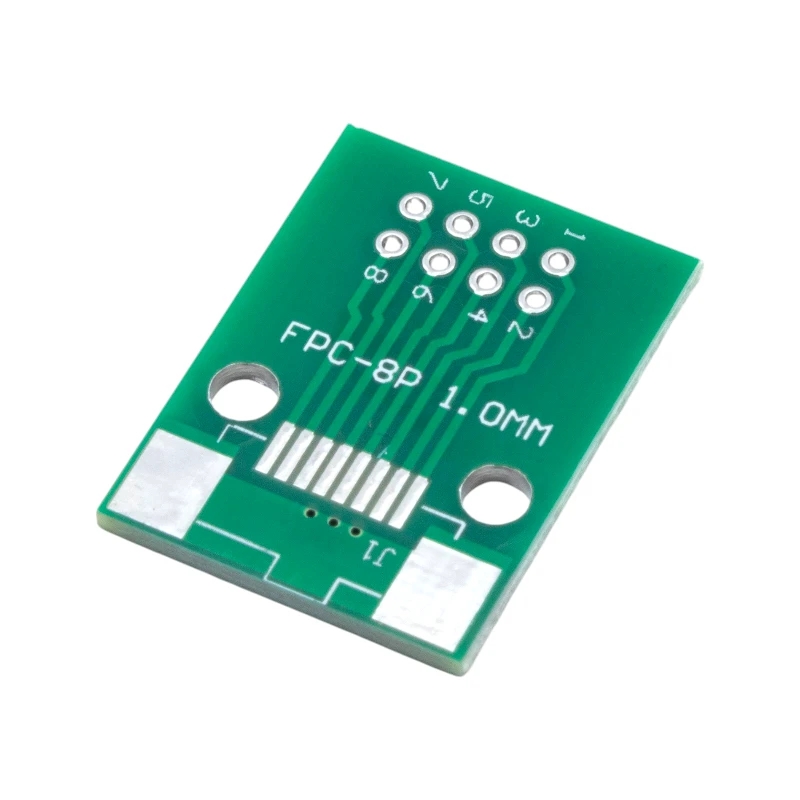

برد Breakout تبدیل FPC/FFC 8Pin به DIP 2.54mm برای اتصال کابل‌های فلت FFC و FPC با گام 0.5mm یا 1.0mm به بردبرد، پین هدر و سیم‌های معمولی طراحی شده است.
140,000 ریال
کابل‌های فلت FFC و FPC در بسیاری از تجهیزات الکترونیکی مانند نمایشگرها، ماژول‌های تاچ، دوربین‌ها و تجهیزات صنعتی استفاده می‌شوند. فاصله بسیار کم پایه‌های این کابل‌ها باعث می‌شود اتصال مستقیم آن‌ها به بردهای آزمایشی یا سیم‌های معمولی دشوار باشد.برد Breakout تبدیل FPC/FFC 8Pin این مشکل را با انتقال پایه‌های کانکتور فلت به خروجی‌های استاندارد DIP با فاصله 2.54mm حل می‌کند. این برد دارای دو سمت مجزا برای کانکتورهای FPC/FFC با گام 0.5mm و 1.0mm است و هر 8 پایه را به سوراخ‌های شماره‌گذاری‌شده منتقل می‌کند.
  • نوع محصول: برد Breakout تبدیل FPC/FFC به DIP
  • تعداد پایه کانکتور: 8Pin
  • تعداد مسیرها: 8 مسیر مستقل
  • نوع کانکتور قابل استفاده: FPC / FFC
  • گام کانکتور سمت اول: 0.5mm
  • گام کانکتور سمت دوم: 1.0mm
  • گام خروجی‌ها: 2.54mm
  • نوع خروجی: سوراخ متالیزه DIP
  • آرایش خروجی: 2 ردیف 4 تایی
  • شماره‌گذاری خروجی‌ها: 1 تا 8
  • نوع برد: PCB دوطرفه
  • جنس برد: FR-4
  • نوع نصب کانکتور: SMD
  • رنگ PCB: سبز
  • نوع عملکرد: Passive
  • ابعاد تقریبی برد: 26×19mm
  • ضخامت تقریبی PCB: 1.5 تا 1.6mm
  • قطر سوراخ نصب: حدود 3mm
  • فاصله سوراخ‌های نصب: حدود 13mm
  • تبدیل سطح ولتاژ: ندارد
  • تقویت سیگنال: ندارد
  • نیاز به تغذیه: ندارد
  • کانکتور FPC/FFC همراه: ندارد
  • پین هدر همراه: ندارد
این برد Breakout برای پروژه‌هایی استفاده می‌شود که نیاز به اتصال کابل‌های فلت FPC یا FFC به مدارهای آزمایشی یا بردهای توسعه دارند. با استفاده از این مبدل، پایه‌های ظریف کانکتورهای فلت به خروجی‌های قابل دسترس‌تر تبدیل می‌شوند و امکان تست، اندازه‌گیری و اتصال به مدارهای دیگر فراهم می‌شود.
  • اتصال فلت نمایشگرهای LCD و TFT
  • تست و بررسی کابل‌های FFC و FPC
  • رابط اتصال تاچ‌پنل‌ها
  • تعمیرات تجهیزات الکترونیکی دارای کابل فلت
  • اتصال فلت دوربین‌ها و سنسورها
  • استفاده در پرینترها و تجهیزات اداری
  • ساخت فیکسچرهای تست الکترونیکی
  • پروژه‌های DIY و نمونه‌سازی با Arduino و بردهای توسعه
