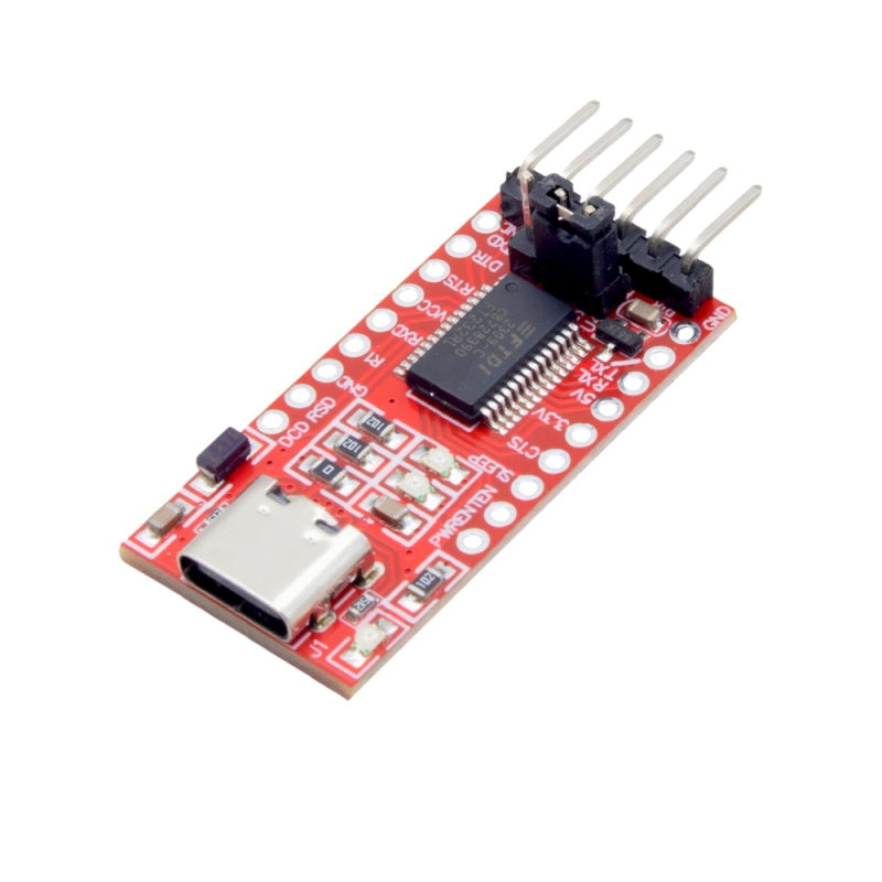

ماژول مبدل USB به سریال FT232 دارای USB Type-C
کد کالا: 3011013042
ماژول مبدل USB به UART مبتنی بر تراشه FT232RL با قابلیت انتخاب سطح ولتاژ 3.3V و 5V و پشتیبانی از تمامی نرخ‌های انتقال استاندارد
ماژول مبدل USB به سریال FT232RL ابزاری قابل‌اعتماد برای برقراری ارتباط میان کامپیوتر و تجهیزات دارای رابط UART است. این ماژول با استفاده از تراشه محبوب FT232RL ساخت شرکت FTDI، یک ارتباط دوطرفه و پایدار میان پورت USB و خطوط RX/TX فراهم می‌کند. طراحی حرفه‌ای این بورد شامل دو LED برای نمایش وضعیت ارسال (TX) و دریافت (RX) داده است که در هنگام دیباگ یا برنامه‌ریزی میکروکنترلرها بسیار مفید است. وجود فیوز محافظ 500mA در مسیر تغذیه، ایمنی پورت USB را تضمین می‌کند. پورت USB Type-C تعبیه‌شده روی بورد امکان اتصال سریع به رایانه را فراهم کرده و در خروجی نیز از پین‌هدر استاندارد برای اتصال آسان به بردبورد یا ماژول‌های خارجی استفاده شده است.
یکی از مزیت‌های کلیدی این مدل، قابلیت انتخاب سطح ولتاژ منطقی بین 3.3V و 5V با استفاده از یک جامپر است که امکان استفاده از آن را در طیف وسیعی از پروژه‌ها و انواع میکروکنترلرها مانند Arduino، ESP8266، STM32 و AVR فراهم می‌کند. این ماژول توسط تمامی سیستم‌عامل‌های رایج از جمله Windows، macOS و Linux شناسایی و بدون نیاز به درایورهای پیچیده نصب می‌شود.
  • تراشه اصلی: FT232RL
  • ولتاژ کاری: 3.3V / 5V قابل‌انتخاب با جامپر
  • جریان خروجی USB: حداکثر 500mA با فیوز محافظ
  • نوع رابط کامپیوتر: USB Type-C
  • رابط خروجی: پین‌هدر استاندارد (TX, RX, VCC, GND, DTR, CTS و ...)
  • LED وضعیت: دو عدد (TX, RX)
  • سازنده تراشه: FTDI (Future Technology Devices International)
  • پشتیبانی نرم‌افزاری: Windows, macOS, Linux
این ماژول انتخابی مطمئن برای کاربرانی است که نیاز به ارتباط پایدار و دقیق بین پورت USB و وسایل مبتنی بر UART دارند. مناسب برای برنامه‌ریزی، دیباگ، ارسال و دریافت داده و اتصال مستقیم میکروکنترلرها به کامپیوتر در پروژه‌های تحقیقاتی و صنعتی است.
  •  برنامه‌ریزی میکروکنترلرهای AVR، Arduino، STM32 و ESP8266
  •  دیباگ و مانیتورینگ پورت سریال
  •  ارتباط مستقیم میان رایانه و GPS، GSM یا ماژول‌های بلوتوث سریال
  •  استفاده در سیستم‌های داده‌برداری (Data Logging)
  •  انتقال داده بین حسگرها و نرم‌افزارهای مانیتورینگ
  • استفاده در پروژه‌های رباتیک برای ارتباط با کنترلر
  •  برقراری ارتباط با چاپگرهای سریال
  •  ارتباط با دستگاه‌های صنعتی مبتنی بر RS232 سطح TTL
  •  پروژه‌های آموزشی و دانشگاهی
  •  آزمایشگاه‌های تحقیق و توسعه
The FT232RL USB to Serial Converter Module is a reliable tool for communicating between computers and devices with UART interfaces. Using the popular FT232RL chip from FTDI, this module provides a stable two-way communication between the USB port and the RX/TX lines. The professional design of this board includes two LEDs to display the status of sending (TX) and receiving (RX) data, which is very useful when debugging or programming microcontrollers. The presence of a 500mA protective fuse in the power path ensures the safety of the USB port. The USB Type-C port built into the board allows for quick connection to a computer, and the output uses a standard pin header for easy connection to a breadboard or external modules.
One of the key advantages of this model is the ability to select the logic voltage level between 3.3V and 5V using a jumper, which allows it to be used in a wide range of projects and types of microcontrollers such as Arduino, ESP8266, STM32 and AVR. This module is recognized by all common operating systems including Windows, macOS and Linux and is installed without the need for complex drivers.
Specifications
Main chip: FT232RL
Operating voltage: 3.3V / 5V selectable with jumper
USB output current: maximum 500mA with protective fuse
Computer interface type: USB Type-C
Output interface: standard pin header (TX, RX, VCC, GND, DTR, CTS, etc.)
Status LED: two (TX, RX)
Chip manufacturer: FTDI (Future Technology Devices International)
Software support: Windows, macOS, Linux
