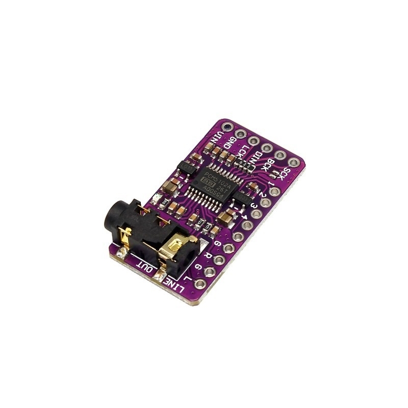

ماژول مبدل دیجیتال به آنالوگ استریو PCM5102 با ارتباط I2S
کد کالا: 3011013038
ماژول PCM5102 I2S DAC برای تبدیل صوت دیجیتال به آنالوگ با کیفیت بالا.
ماژول مبدل دیجیتال به آنالوگ استریو PCM5102 با ارتباط I2S یک راه‌حل پیشرفته برای تبدیل سیگنال‌های دیجیتال صوتی به آنالوگ با کیفیت بالا است. این ماژول با استفاده از چیپ DAC مدل PCM5102A قادر است تا ورودی‌های دیجیتال صوتی را از طریق رابط I2S دریافت و دیکود کند، و صدایی با وضوح بالا و دقت عالی ارائه دهد. با نسبت سیگنال به نویز 112 دسی‌بل و دامنه دینامیکی 100 دسی‌بل، این ماژول تجربه‌ای بی‌نظیر از پخش صوت را فراهم می‌کند. علاوه بر این، با قابلیت پشتیبانی از فرکانس نمونه‌برداری تا 384kHz و خروجی 2.1VRMS، این ماژول برای پروژه‌های صوتی حرفه‌ای و سیستم‌های صوتی خانگی مناسب است. طراحی جمع‌وجور و اتصال آسان این ماژول، آن را به انتخابی عالی برای کاربران DIY و سیستم‌های صوتی پیشرفته تبدیل کرده است.
مشخصات:
  • نوع: I2S DAC دیکودر
  • مدل: PCM5102
  • رابط خروجی: AUX 3 پین
  • رابط ورودی: I2S 3 پین
  • نسبت سیگنال به نویز (SNR): 112 دسی‌بل
  • دامنه دینامیکی: 112 دسی‌بل
  • خروجی مقیاس کامل: 2.1VRMS (مرکز زمین)
  • فرکانس نمونه‌برداری: 8kHz تا 384kHz
  • نرخ داده صوتی: 16، 24 و 32 بیت
  • منبع تغذیه: 5V
کاربرد ها:
  • گیرنده A/V
  • پخش‌کننده DVD و BD
  • گیرنده HDTV
  • پروژه‌های صوتی DIY
  • سیستم‌های صوتی حرفه‌ای
تفاوت بین I2C و I2S ؟
پروتکل I2C برای ارتباطات عمومی بین میکروکنترلرها و دستگاه‌های مختلف مانند سنسورها و حافظه‌ها استفاده می‌شود و از دو سیم برای انتقال داده‌ها بهره می‌برد. در مقابل، I2S مخصوص انتقال داده‌های صوتی دیجیتال بین دستگاه‌هایی مانند مبدل‌های دیجیتال به آنالوگ است و از سه سیم برای این ارتباط استفاده می‌کند. هر دو پروتکل برای مقاصد خاصی طراحی شده‌اند و بسته به نیاز، در سیستم‌های مختلف به کار می‌روند.
Introducing the PCM5102 I2S Digital Audio DAC Decoding Module, a game-changer in digital audio decoding. This compact and versatile module is designed to deliver high-quality audio playback for your audio projects. Equipped with the PCM5102 DAC chip, it supports I2S digital audio input, ensuring accurate and precise audio decoding. With a signal-to-noise ratio (SNR) of up to 112dB and a dynamic range of 100dB, this module guarantees crystal-clear sound reproduction with exceptional detail and clarity.
The PCM5102 I2S Digital Audio DAC Decoding Module offers a range of impressive specifications. With a sampling rate of up to 32-bit/384kHz, it provides high-resolution audio playback, bringing your music to life with stunning fidelity. Its low-distortion characteristics and low output impedance ensure accurate audio signal transmission to your headphones or speakers. With its user-friendly design and easy connectivity, this module is suitable for a variety of applications, from DIY audio projects to professional audio systems. Elevate your audio experience and unlock the true potential of your music with the PCM5102 I2S Digital Audio DAC Decoding Module.
Specifications
Type:I2S DAC
Decoder Model: PCM5102
output Interface: AUX 3pin
input Interface: I2S 3pin
SNR : 112dB
Dynamic Range : 112dB
THD+N @ - 1dBFS : -93dB
Full Scale Output : 2.1VRMS (GND center)
Sampling Frequency : 8kHz to 384kHz
System Clock Multiples (fSCK): 64, 128, 192, 256, 384, 512,768, 1024, 1152, 1536, 2048, 3072; up to 50 MHz
Audio Data rate 16-, 24-, And 32-Bit
Power supply: 5V
