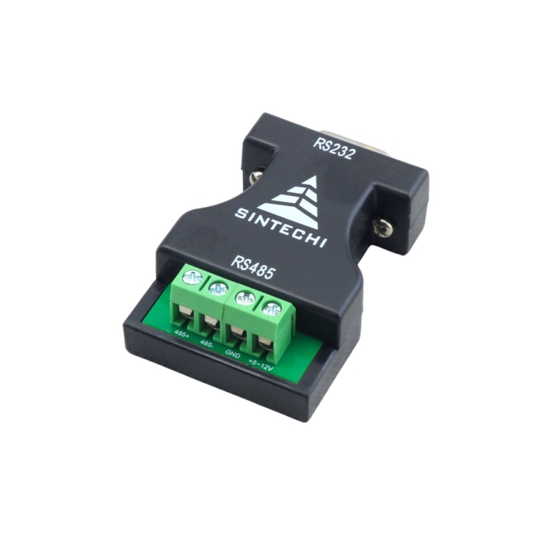

ماژول مبدل RS232-RS485 مارک SINTECHI
کد کالا: 3011013008
مبدل صنعتی دوسویه برای تبدیل سیگنال‌های RS232 به RS485 با پشتیبانی از انتقال داده تا فاصله 1200 متر، بدون نیاز به تغذیه خارجی و دارای نشانگر وضعیت ارتباط

مبدل RS232 به RS485 برند SINTECHI یک رابط حرفه‌ای برای تبدیل سیگنال‌های سریال در سیستم‌های صنعتی است. این مبدل امکان برقراری ارتباط بین تجهیزات دارای پورت RS232 (مانند رایانه‌ها یا کنترلرها) با شبکه‌های RS485 را فراهم می‌کند. طراحی آن به‌صورت دوسویه (Bi-directional) بوده و از تبدیل خودکار TXD و RXD پورت RS232 به سیگنال‌های متوازن (Differential) نیمه‌دوطرفه RS485 پشتیبانی می‌کند. این مبدل به منبع تغذیه خارجی نیاز دارد. مبدل SINTECHI دارای حفاظت 600 وات در برابر نوسانات و چراغ‌های LED برای نمایش وضعیت ارسال و دریافت داده‌ها است. جنس بدنه مقاوم و ترمینال پیچ‌دار در سمت RS485 نصب آسان و مطمئن را در محیط‌های صنعتی تضمین می‌کند. این محصول برای کاربردهای اتوماسیون، کنترل صنعتی، سیستم‌های حضور و غیاب، بانکداری خودکار، کنترل تردد، پارکینگ هوشمند و شبکه‌های چند دستگاهی بسیار مناسب است.
  • استاندارد ارتباطی: EIA/TIA RS232 و RS485
  • نوع عملکرد: نیمه‌دوطرفه (Half Duplex)
  • رابط RS232: کانکتور DB9 مؤنث
  • رابط RS485: ترمینال پیچ‌دار 4 پین (485+, 485-, GND, +5~12V)
  • حفاظت در برابر نوسان: 600W Surge Protection
  • ولتاژ کاری: 5-12 ولت DC
  • رسانه انتقال داده: زوج سیم تابیده یا سیم شیلددار (STP)
  • حداکثر طول ارتباط RS485: تا 1200 متر
  • طول ارتباط RS232: تا 5 متر
  • دمای کاری: 20- تا 85 درجه سانتی‌گراد
  • رطوبت کاری: 5% تا 95% RH
  • ابعاد: 95×33×17 میلی‌متر
  • نشانگر وضعیت: LED برای TXD, RXD, POWER
  • سازنده: SINTECHI

  • مجید دهقانی | 7 ماه پیش
    سلام. فرمودید بدون منبع تغذیه خارجی ولی الان توی شکلش پایه های تغذیه 5 تا 12 ولت داره! میشه توضیح بفرمایید؟
    • پشتیبانی | 7 ماه پیش
      مجید دهقانی توضیحات کالا اصلاح شد .با تشکر از حسن توجه شما
