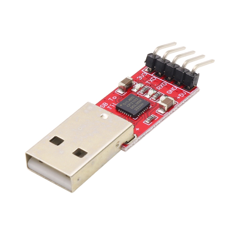

ماژول مبدل USB به TTL مدل CP2102 یک رابط ارتباطی برای تبدیل پورت USB کامپیوتر به ارتباط سریال UART است. این ماژول با پشتیبانی از سطح منطقی 3.3V و 5V برای پروگرام و ارتباط با میکروکنترلرها، بردهای توسعه و تجهیزات دارای رابط سریال استفاده می‌شود.
20 3% 389,940‎ تومان
50 5% 381,900‎ تومان
4,020,000 ریال
ماژول مبدل USB به TTL با تراشه CP2102 ساخت شرکت Silicon Labs، امکان ایجاد ارتباط سریال بین کامپیوتر و مدارهای الکترونیکی را فراهم می‌کند. این ماژول پس از نصب درایور، یک پورت سریال مجازی (Virtual COM Port) در سیستم عامل ایجاد کرده و امکان ارسال و دریافت اطلاعات از طریق رابط UART را فراهم می‌سازد.این مبدل برای برنامه‌ریزی، عیب‌یابی و تبادل داده با میکروکنترلرها، ماژول‌های ارتباطی و تجهیزات دارای رابط سریال کاربرد دارد. وجود خروجی‌های TX و RX به همراه پایه‌های تغذیه 3.3V و 5V، امکان اتصال به طیف گسترده‌ای از مدارهای دیجیتال را فراهم می‌کند.تراشه CP2102 به دلیل پشتیبانی مناسب از سیستم عامل‌های Windows، macOS و Linux و همچنین سازگاری با نسخه‌های 32 بیتی و 64 بیتی، در بسیاری از پروژه‌های الکترونیکی مورد استفاده قرار می‌گیرد.
  • نوع: ماژول مبدل USB به TTL
  • تراشه اصلی: CP2102
  • سازنده تراشه: Silicon Labs
  • رابط ورودی: USB
  • رابط خروجی: UART TTL
  • پروتکل ارتباطی: UART
  • حداکثر سرعت انتقال داده: 1Mbps
  • سطح ولتاژ منطقی: 3.3V و 5V
  • سیستم عامل‌های پشتیبانی‌شده: Windows، macOS، Linux
  • خروجی‌ها: TXD، RXD، GND، 5V، 3.3V
  • نشانگرها: LED اتصال USB، LED ارسال و دریافت داده
  • قابلیت کاهش مصرف جریان در حالت بیکار: دارد
  • تبدیل آسان پورت USB به رابط سریال UART
  • مجهز به تراشه CP2102 با پایداری مناسب ارتباط
  • دارای خروجی‌های سطح منطقی 3.3V و 5V
  • دارای LED نمایش وضعیت ارتباط
  • مناسب برای پروگرام و ارتباط با بردهای الکترونیکی
  • سازگار با سیستم عامل‌های رایج کامپیوتری
ماژول مبدل USB به TTL برای اتصال کامپیوتر به مدارهایی که از ارتباط سریال UART استفاده می‌کنند به کار می‌رود. این ماژول در پروژه‌های مبتنی بر میکروکنترلر، بردهای توسعه، تجهیزات دارای پورت سریال و عملیات پروگرام یا دیباگ کاربرد دارد.
  • پروگرام میکروکنترلرها
  • ارتباط با بردهای Arduino و مشابه
  • اتصال به ماژول‌های GPS، GSM و Bluetooth دارای UART
  • ارتباط با تجهیزات دارای خروجی سریال
  • تست و عیب‌یابی مدارهای الکترونیکی
  • اتصال کامپیوتر به سیستم‌های کنترل
پین‌ها و اتصالات
  • TXD: خروجی ارسال داده UART
  • RXD: ورودی دریافت داده UART
  • GND: زمین مشترک مدار
  • 5V: خروجی تغذیه 5V
  • 3.3V: خروجی تغذیه 3.3V
