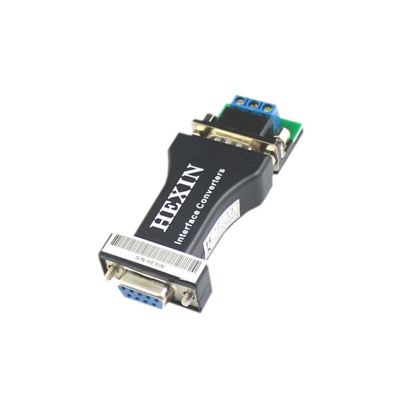

ماژول مبدل RS232-RS485 مارک HEXIN
کد کالا: 3011013005
مبدل بدون تغذیه HEXIN برای تبدیل سیگنال‌های سریال RS232 به RS485 نیمه‌دوطرفه با پشتیبانی از ارتباط تا فاصله 1200 متر و نرخ انتقال تا 115.2kbps
25 رای‌دهنده
7,180,000 ریال
مبدل RS232 به RS485 برند HEXIN یک رابط ارتباطی صنعتی برای تبدیل سیگنال‌های سطح RS232 به استاندارد RS485 است که در پروژه‌های اتوماسیون، شبکه‌های چندگره‌ای و سیستم‌های کنترل صنعتی استفاده می‌شود. این ماژول قادر است سیگنال‌های TXD و RXD را از پورت سریال RS232 به سیگنال‌های متعادل و مقاوم RS485 تبدیل کند. طراحی آن به گونه‌ای است که نیازی به تغذیه خارجی ندارد و توان مورد نیاز خود را از خطوط RTS و DTR پورت RS232 تأمین می‌کند. این ویژگی نصب و استفاده از آن را بسیار ساده و سریع کرده است. با پشتیبانی از حالت ارتباطی نیمه‌دوطرفه (Half Duplex) و امکان کار در دمای محیطی -10 تا 85 درجه سانتی‌گراد، این مبدل در محیط‌های صنعتی و سیستم‌های نظارتی عملکردی پایدار ارائه می‌دهد. بدنه مقاوم، ابعاد کوچک و اتصال مستقیم به پورت سریال از دیگر ویژگی‌های این مبدل است که آن را برای انواع رایانه‌ها و کنترلرها مناسب می‌سازد.
  • ولتاژ کاری: بدون نیاز به تغذیه خارجی (تغذیه از طریق پین‌های RTS و DTR پورت RS232)
  • جریان مصرفی: کمتر از 10 mA از پورت RS232
  • نوع عملکرد: نیمه‌دوطرفه (Half Duplex)
  • استانداردها: EIA/TIA RS232C و RS485
  • سرعت انتقال داده: 300 تا 115200 bps
  • فاصله انتقال داده: تا 1200 متر برای RS485 و تا 5 متر برای RS232
  • رابط RS232: کانکتور DB9 مادگی
  • رابط RS485: ترمینال 3 پین (Data+, Data-, GND)
  • نوع ارتباط: آسنکرون
  • ابعاد: 78 × 34 × 17 mm
  • دمای کاری: 10- تا 85+ درجه سانتی‌گراد
  • رطوبت مجاز: 5% تا 95% بدون میعان
  • سازنده: HEXIN
این مبدل برای پروژه‌هایی طراحی شده که در آن‌ها نیاز به برقراری ارتباط پایدار بین رایانه یا کنترلر با تجهیزات دوردست از طریق شبکه RS485 وجود دارد. HEXIN RS232-RS485 Converter امکان شبکه‌سازی تا 32 دستگاه را فراهم کرده و داده‌ها را با نویز کم و پایداری بالا منتقل می‌کند. نصب سریع و خودکار بدون نیاز به تغذیه مجزا، آن را به انتخابی ایده‌آل برای پروژه‌های صنعتی، آموزشی و تحقیقاتی تبدیل کرده است.
  • شبکه‌سازی چند دستگاه صنعتی از طریق RS485
  • ارتباط بین PLC و کامپیوتر
  • سیستم‌های کنترل دسترسی و کارت‌خوان
  • سامانه‌های حضور و غیاب
  • کنترل و مانیتورینگ دما و رطوبت از راه دور
  • سیستم‌های شارژ و مدیریت ایستگاه اتوبوس
    کنترل هوشمند پارکینگ
  • سیستم‌های بانکداری خودکار
  • ایستگاه‌های عوارضی بزرگراه
  • پروژه‌های تحقیقاتی و آموزشی در زمینه مخابرات صنعتی
Bidirectional converter RS232/RS485 interface converter between applied between the host computer , point to point between the host computer and the microcontroller constitute or peripherals , multipoint remote multi-machine communication network , multi- machine acknowledge communications Communications , widely used in industrial automation and control systems, card access control systems , parking systems, self-service banking system , bus charging system , canteen canteen system , employees attendance management system , highway toll station systems.
RS232/RS485 turn , able to convert the RS-232 serial port TXD and RXD signals into two balanced half-duplex RS-485 signals. No external power supply directly from the 3 -pin RS-232 port of stealing , while the 7 -pin request to send (RTS), 4 -pin Data Terminal Ready (DTR) to RS232/RS485 auxiliary power supply , automatic flow control so you do not Reset , hardware and software installation is very simple.
Parameters
1, the serial features: interface compatible with EIA / TIA RS-232C, RS-485 standard .
2, the electrical interfaces : RS-232 DB9 hole end side interfaces , RS-485 DB9 male connector ends with terminals.
3 , work: asynchronous half-duplex.
4 , the transmission medium : ordinary cable, twisted pair or shielded cable.
5 , the transmission rate : 300 ~ 115-21BDS.
6 , the transmission distance : 5 meters (RS-232 terminal ) 1.200 m (RS-485 terminal ) .
7 , the communication protocol : Clear.
8 , the working environment : -10 ℃ to 85 ℃ Relative Humidity 5% to 95%.
9, the signal : RS-232: TXD, RXD, RTS, CTS, DTR, DSR, DCD, CND; RS-485: Date +, Date-, GND.
