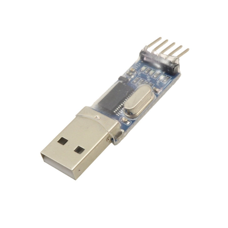

با استفاده از مبدل usb به سریال ، به راحتی میتوانید پروژه یا محصول خود را به رابط usb مجهز کنید. pl2303hx محصول prolific ، امکان برقراری ارتباط با کامپیوتر از طریق پورت usb را فراهم میکند. در حقیقت با اتصال این مبدل به کامپیوتر و نصب برنامه درایور ، یک پورت سریال مجازی به پورتهای کامپیوتر افزوده میشود. این مبدل قابلیت کار با سیستم عاملهای windows، MAC،android ،linuxرا دارا میباشد.در خروجی این مبدل علاوه بر پین های txd،rxdوgnd ولتاژ خروجی 5v و 3.3v نیز در نظر گرفته شده است.
ویژگی ها
شناسایی خودکار سرعت انتقال اطلاعات تا 1Mbps
قابلیت تبادل اطلاعات با رابط خارجی با پروتکل UART
دارای led های نشانگر اتصال usb ، ارسال و دریافت اطلاعات
دارای سیستم مدیریت برای کاهش جریان در حالت بی کاری و مد Standby
ساپورت دستگاه های گوناگون با خروجی سریال از قبیل مودم ها،دستگاه های کارت خوان،دوربین های دیجیتال و ...
