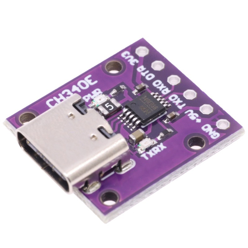

این ماژول در واقع یک مبدل پورت سریال USB Type-C به TTL می باشد که با استفاده از تراشه CH340E طراحی شده است همچنین دارای LED نشانگر روی برد می باشد .از  این ماژول می توانید به راحتی آردوینو پرو را پروگرام و کد خود را آپلود نمایید .
نوع ارتباط : USB Type-C به TTL
نوع تراشه : CH340E
نوع USB : مدل Type-C
ولتاژ کاری : 3.3 و 5 ولت
تعداد پین : 6 پین
ابعاد : 16x18 میلی متر
توجه
- از کابل Type-C استفاده کنید که قابلیت انتقال دیتا داشته باشد .
- ماژول به طور مستقیم ولتاژ 5 ولت را خروجی می دهد.

USB signal converter module is TTL for the Arduino Pro mini-program or communicates with other boards via USB TTL. Micro USB connector uses a CH340 chip to save space. The board is very small.
Features
Chip: CH340E
Operating voltage: 5V, 3.3V
Interface: USB Type-C, TTL
Pin Number: 6 Pin
Size: 16mm x 16mm
