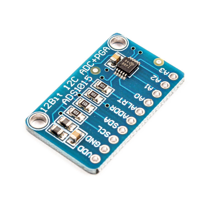

ماژول مبدل آنالوگ به دیجیتال 12 بیتی چهار کاناله ADS1015 دارای ارتباط I2C
کد کالا: 3011013030
ماژول مبدل آنالوگ به دیجیتال 12 بیتی 4 کاناله ADS1015 با قابلیت پروگرام
این ماژول دارای اسیلاتور داخلی و Auto shut-down و Internal reference می باشد. این ماژول یک مبدل 4 کاناله آنالوگ به دیجیتال با دقت 12 بیت می باشد که از پروتکل i2c پشتیبانی می کند. از جمله کاربرد ها این ماژول می توان به استفاده در سنسورهای مختلف مانند سنسورهای دما، ولتمتر و ... اشاره کرد. پروتکل i2c پروتکل استاندارد با دو سیم بوده که بدین منظور از پایه های SCL/SDA جهت اتصال به میکروکنترلر استفاده می شود. ورودی ماژول از تکنولوژی مالتی پلکسر پشتیبانی کرده که بدین طریق می توان از4 کانال مجزا یا دو کانال بصورت تفاضلی استفاده کرد.
محدوده دمای کاری: 125+ ~ 40-
ولتاژ: 2 تا 5.5 ولت
جریان: 150uA
رزولوشن: 12 بیت
نوع ارتباط: I2C
تعداد کانالها: 4 کانال
نوع تبدیل: مبدل آنالوگ به دیجیتال
از ویژگی های دیگر این ماژول میتوان به منبع مرجع داخلی اشاره کرد که یک ولتاژ ثابت داخلی به منظور تعیین ولتاژ مرجع توسط ماژول ساخته می شود.
Description
The ADS115 and ADS1015, 4-channel split version are ideal for adding high-resolution analog to digital conversion to any project-based processor. These boards can run on power and logic signals between 2V and 5V, so they are compatible with all common 3.3V and 5V processors. Between them, 4 circuits can be controlled from the same 2-wire 12C bus, providing up to 16 grounded or 8 differential channels. The programmable gain amplifier provides a gain of up to x16 for small signals. The two panels are very similar, but the resolution and speed are different. ADS1115 has a higher resolution, and ADS1015 has a higher sampling rate.
Feature
Power / logic level: 2.0V to 5.5V
Low Current Consumption: Continuous Mode: Only 150μA One Shot Mode: Auto Power Off
Resolution: 12 bits
Programmable sampling rate: 128 to 3300 samples / sec
Internal low drift reference voltage
Internal oscillator
Internal: PGX16
I2C Interface: 4-pin optional address
Four grounded or 2 differential inputs
Comparable to programming
Pin Description:
VDD: Positive Power Supply (3.3V / 5V)
Grounding: Ground, negative force
SCL: IIC Clock Line
SDA: llC data cable
ADDR: Determine the address of the lIC slave
ALRT: Digital output or conversion comparator ready
A0: Channel 1 difference, input positive or grounded channel 1 input
A1: Channel 1 difference, negative input or grounded Channel 2 input
A2: Channel 2 difference, input positive or grounded Channel 3 input
A3: Channel 2 difference, negative input or grounded channel 4 input
Instructions for use:
The IIC bus module has a resistor, users do not need to pull it, the default 7-bit IIC address of the module is 0x48 (1001000), and the chip uses a smart turning method that allows one-pin address (ADDR) to achieve four different the address of
When ADDR is anchored, the llC address is 0x48 (1001000)
When ADDR is connected to VDD, the IIC address is 0x49 (1001001)
When the ADDR is connected to the SDA, the IIC address is 0x4A (1001010)
When the ADDR is connected to the SCL, the IIC address is 0x4B (1001011)
