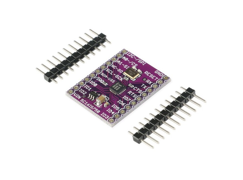

ماژول مبدل ‌I2C/SPI به UART محصول CJMCU
کد کالا: 3011013027
ماژول تبدیل رابط‌های I2C و SPI به UART مبتنی بر تراشه SC16IS750 با یک کانال UART، پشتیبانی از رابط‌های 3.3 و 5 ولت و 8 پایه GPIO قابل برنامه‌ریزی.
4 رای‌دهنده
8 دیدگاه
20 3% 1,008,800‎ تومان
10,400,000 ریال
ماژول مبدل I2C و SPI به UART محصول CJMCU بر پایه تراشه SC16IS750 طراحی شده و امکان تبدیل رابط‌های ارتباطی I2C یا SPI به یک کانال UART را فراهم می‌کند. این ماژول برای میکروکنترلرهایی که تعداد پورت UART محدودی دارند یا نیاز به استفاده از رابط‌های I2C و SPI برای ارتباط با تجهیزات سریال دارند، راهکاری مناسب و کارآمد محسوب می‌شود. وجود رگولاتور داخلی 3.3 ولت، تحمل ورودی‌های منطقی تا 5.5 ولت و کریستال 14.7456 مگاهرتزی، عملکرد پایدار و سازگاری با انواع بردهای توسعه مانند Arduino، STM32، ESP8266، ESP32 و AVR را تضمین می‌کند. علاوه بر رابط UART، تراشه SC16IS750 دارای 8 پایه GPIO قابل برنامه‌ریزی است که امکان توسعه قابلیت‌های سیستم را فراهم می‌کند. این ماژول همچنین از کنترل جریان سخت‌افزاری و نرم‌افزاری، ریست نرم‌افزاری و پشتیبانی از ارتباط RS485 از طریق UART برخوردار بوده و برای کاربردهای صنعتی، مخابراتی و سامانه‌های نهفته گزینه‌ای مناسب است.
  • مدل: CJMCU SC16IS750
  • تراشه: SC16IS750
  • نوع مبدل: I2C و SPI به UART
  • تعداد کانال UART: 1
  • رابط‌های ورودی: I2C و SPI
  • رابط خروجی: UART
  • حداکثر نرخ انتقال داده UART: 5Mbit/s
  • حداکثر فرکانس کلاک SPI: 4Mbit/s
  • تعداد پایه GPIO قابل برنامه‌ریزی: 8
  • رگولاتور داخلی: 3.3 ولت با افت ولتاژ کم
  • حداکثر ولتاژ قابل تحمل پایه‌های ورودی: 5.5 ولت
  • فرکانس کریستال: 14.7456MHz
  • پشتیبانی از کنترل جریان سخت‌افزاری و نرم‌افزاری: دارد
  • پشتیبانی از RS485: دارد
  • قابلیت ریست نرم‌افزاری: دارد
  • سازگار با بردبورد: بله
این ماژول برای افزودن یک رابط UART به سیستم‌هایی که تنها رابط I2C یا SPI در اختیار دارند بسیار کاربردی است. همچنین در پروژه‌هایی که نیاز به توسعه تعداد پورت‌های سریال، ارتباط با تجهیزات صنعتی یا استفاده از ماژول‌های مخابراتی وجود دارد، راهکاری مطمئن و کم‌هزینه ارائه می‌دهد.
  • افزودن پورت UART به میکروکنترلرها
  • ارتباط با ماژول‌های WiFi و Bluetooth مبتنی بر UART
  • •راه‌اندازی ماژول‌های GPS
  • اتصال مودم‌های GSM و LTE
  • ارتباط با تجهیزات RS232 و RS485
  • پروژه‌های اینترنت اشیا (IoT)
  • سیستم‌های اتوماسیون صنعتی
  • تجهیزات قابل حمل و باتری‌محور
  • توسعه بردهای آردوینو، ESP32 و STM32
  • پروژه‌های نهفته و مخابراتی
The SC16IS740/750/760 is a follower I²C-bus/SPI interface to a single-channel high performance UART. It offers data rates up to 5 Mbit/s and guarantees low operating and sleeping current. The SC16IS750 and SC16IS760 also provide the application with 8 additional programmable I/O pins. The device comes in very small HVQFN24, TSSOP24 (SC16IS750/760) and TSSOP16 (SC16IS740) packages, which makes it ideally suitable for handheld, battery operated applications. This family of products enables seamless protocol conversion from I²C-bus or SPI to and RS-232/RS-485 and are fully bidirectional.
The SC16IS760 differs from the SC16IS750 in that it supports SPI clock speeds up to 15 Mbit/s instead of the 4 Mbit/s supported by the SC16IS750, and in that it supports IrDA SIR up to 1.152 Mbit/s. In all other aspects, the SC16IS760 is functionally and electrically the same as the SC16IS750. The SC16IS740 is functionally and electrically identical to the SC16IS750, with the exception of the programmable I/O pins which are only present on the SC16IS750.
The SC16IS740/750/760’s internal register set is backward-compatible with the widely used and widely popular 16C450. This allows the software to be easily written or ported from another platform.
The SC16IS740/750/760 also provides additional advanced features such as auto hardware and software flow control, automatic RS-485 support, and software reset. This allows the software to reset the UART at any moment, independent of the hardware reset signal.
