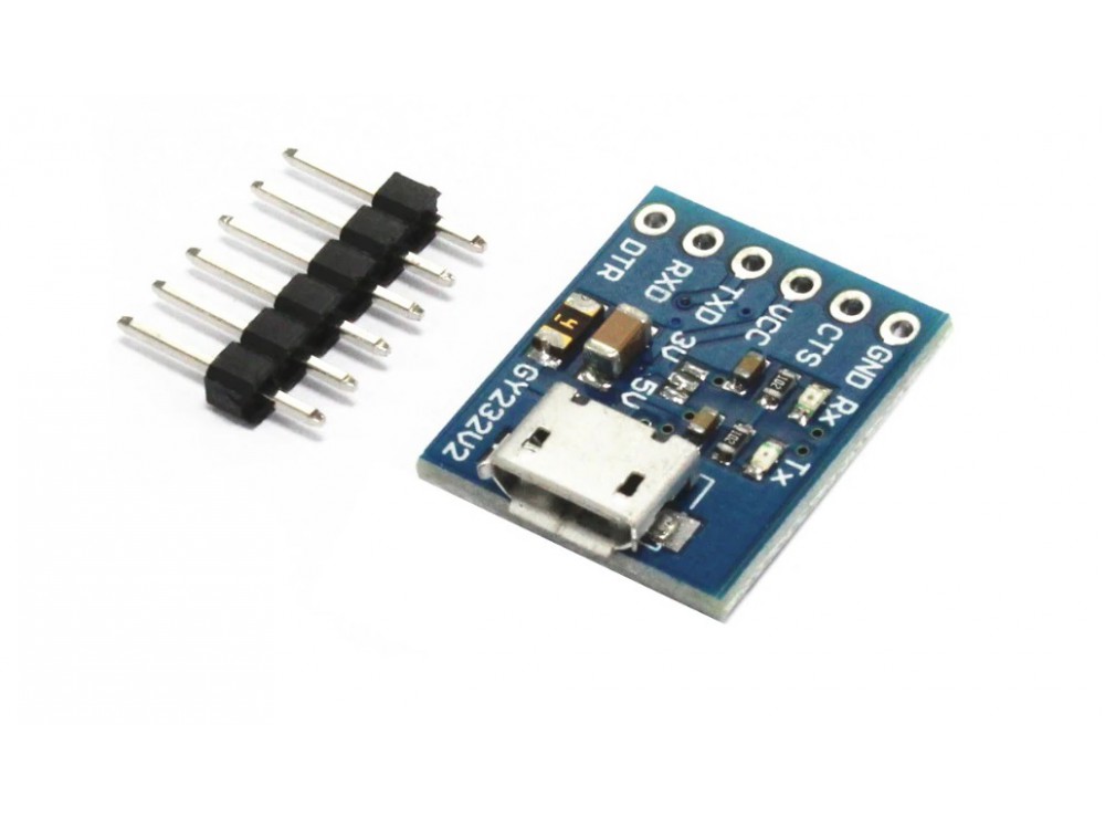

این ماژول از کلیه سیستم عامل های رایج در بازار و کلیه بادریت های استاندارد پشتیبانی می کند. آی سی موجود بر روی بورد از نوع دو طرفه با پکیجssop  می باشد که از کیفیت بالایی برخوردار است.در قسمت خروجی بورد از پین هدر به منظور اتصال آسان به برد بورد استفاده شده است. همچنین کلیه پین های خروجی آی سی در اطراف بورد درنظر گرفته شده است که می توانید در صورت لزوم استفاده کنید. بر روی بورد دو led قرار گرفته که وضعیت ارسال و دریافت اطلاعات را نشان می دهد، همچنین این بورد دارای فیوز داخلی500 میلی آمپر است که از پورت USB در اتصال کوتاه جلوگیری می کند. سوکت اتصال به کامپیوتر نیز از نوع میکرو usb است که جهت اتصال به کامپیوتر نیاز به کابل مبدل خواهید داشت. مزیت بزرگ این ماژول پشتیبانی از ولتاژ 5 ولت و 3.3 ولت است.

    سلام من این ماژول را خریده ام، وقتی با مولتی متر چک کردم دیدم پد 5 ولت به پد مشترک وصل است، ولی روی برد اتصالی بین پدها وجود ندارد، من می خواهم از سطح ولتاژ 3 ولت استفاده کنم، چطور اتصال 5 ولت را جدا کنم؟
      زهرا دیانی برای دریافت پاسخ سریع و جامع در مورد سوالات علمی و فنی خواهشمند است به انجمن های تخصصی برق و الکترونیک ECA مراجعه فرمایید. (www.eca.ir/forums)

  • حسین جانی زاده | 4 سال پیش خریدار
    سلام.
    مبدل خوبی هستش، مثل همون نمونه قرمز رنگ هستش که داخل سایت ناموجوده، تفاوتشون توی ابعاد هست که این کوچکتره ابعادش (1.8cm*1.5cm) هست، ورودی این مبدل micro USB هست برای اون یکی مدل mini USB ,اون مدل محل نصب پین هدر اطراف برد وجود داره که مستقیم به خود پایه های چیپ وصله. این مبدل همانند مدل قرمز رنگ پایه DTR داره ، اون مدل جامپر تغییر وضعیت داره برای ولتاژ 3.3 و 5 ولت، اما در این ماژول سه عدد پَد ریز همونطور که توی عکس دیده میشه وسط بُرد موجوده ، اگر فقط از یکی از ولتاژهای 3.3 یا 5 ولت استفاده میکنید ، میتونید دوتا پَدهای مورد نظر رو به هم لحیم کنید، یعنی پَد وسط با سمت چپ برای 3.3 ولت و پَد وسط با راست برای 5 ولت، این برای حالت ثابت، بنده خودم برای اینکه بتونم تغییر بدم یه کلید کشویی ریز بهش وصل کردم ، البته کلید به اون اندازه ریز نداشتم که اون وسط جا بشه کنار برد تعبیه کردم.
    درایورش هم از لینکی که در همین صفحه هستش (دیتاشیت) دانلود کنید ، به راحتی نصب میشه و بعد از ری استارت سریع شناسایی میشه.

  • اشکان افشاری | 6 سال پیش
    در توضیحات کالا نوشته پشتیبانی از 5 و 3.3ولت
    ولی جامپر یا کلیدی برای اینکار ندیدم
    چطور میشه انتخاب کرد درحالت 3.3 یا 5ولت قرار گیرد؟
    پپاسخ: سلام، برای تعیین ولتاژ کاری باید پایه مربوطه را به پایه مشترک لحیم کنید یا به صورت جامپر قرار داده و بسته به نیاز محل جامپر را تغییر دهید.
