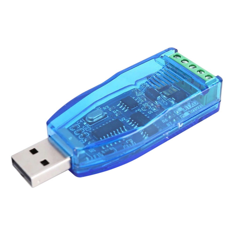

مبدل USB به سریال RS485 با تراشه CH340G یک ابزار کارآمد برای تبدیل ارتباطات USB به استاندارد صنعتی RS485 است. این ماژول با پشتیبانی از قابلیت Plug and Play به‌سادگی به پورت USB متصل می‌شود و نیاز به تنظیمات پیچیده ندارد. تغذیه ماژول مستقیماً از طریق پورت USB تأمین می‌شود. پروتکل RS485 که بر اساس انتقال دیفرانسیلی (+D و -D) طراحی شده، امکان ارسال داده‌ها را از طریق یک زوج سیم تابیده فراهم می‌کند. این پروتکل به دلیل پایداری بالا در محیط‌های صنعتی، انتقال داده در فواصل طولانی تا 1200 متر با Baud Rate  حداکثری 10 مگابیت بر ثانیه را ممکن می‌سازد. همچنین، RS485 قابلیت شبکه‌سازی با حداکثر 32 دستگاه را دارد که به‌طور همزمان می‌توانند داده‌ها را به‌صورت سریال ارسال و دریافت کنند، که این ویژگی آن را برای کاربردهای صنعتی و تجاری بسیار مناسب می‌سازد.

    سلام.من این مبدل رو با دو تا درایو تست کردم و با modbus poll از آدرس dcbus عدد گرفتم.
    اول با درایو invt مدل gd350a-37kw در دو حالت run و stop که در هر دو حالت خطایی ندیدم.
    دوم با درایو gd200a-250kw تست کردم در حالت run گهگاهی خطا میداد و تقریبا ۳۰ درصد دیتا ها خطا میدادن ولی در حالت stop هیچ خطایی ندیدم.
    طول کابلم تقریبا ۳ متر کابل زوج به هم تابیده شیلدار تلفن بود.
    در کل مبدل خوبی هست به نسبت قیمتش و از اون مبدل های سیاه رنگ دو ورودی خیلی بهتره.
    مبدل دوسیمه سیاه رو وقتی به gd200a-250kw وصل کردم تا وقتی درایو stop بود کار میکرد و مقدار dcbus رو میدیدم ولی تا درایو run شد به خاطر نویز زیاد از کار افتاد و دیگه در حالت stop هم کار نکرد.
    اگه کارتون صنعتی باشه باید از مبدلهایی که توشون فیلتر دارن استفاده کنین و اونا قیمتشون خیلی خیلی گرونتر از ایناست‌.

    سلام پیچ A و B این مبدل به ترتیب همون D+ و D-- برای انتقال هستش در بستر RS485؟
    • پشتیبانی | 12 ماه پیش
      داریوش ثانی سلام بله درست است، در استاندارد RS485 دو خط انتقال داده تفاضلی با نام‌های A و B وجود دارد که معادل عملکردی خطوط D+ و D– محسوب می‌شوند. در این مبدل، پایه A همان خط غیرمعکوس (D+) و پایه B خط معکوس (D–) است، اما توجه داشته باشید که در برخی ماژول‌ها برعکس نام‌گذاری می‌شود، بنابراین اگر در ارتباط داده مشکلی بود، کافی است جای سیم‌های A و B را جابه‌جا کنید تا ارتباط برقرار شود. پایه‌های GND نیز برای هم‌پتانسیل‌سازی زمین بین دو دستگاه ضروری است.
