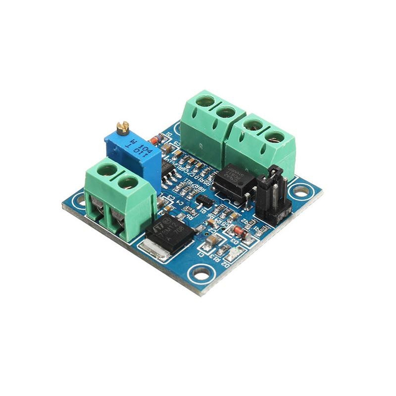

ماژول مبدل PWM به ولتاژ 0 تا 10V مدل LC-LM358-PWM2V برای تبدیل سیگنال‌های پالسی PWM به ولتاژ DC آنالوگ طراحی شده است. این ماژول با استفاده از مدار پردازشی داخلی، مقدار Duty Cycle ورودی PWM را به ولتاژ خروجی متناسب تبدیل می‌کند و امکان ایجاد سیگنال کنترلی برای تجهیزات دارای ورودی 0 تا 10V را فراهم می‌سازد.این برد دارای قابلیت انتخاب سطح ولتاژ ورودی PWM بین 5V و 24V است و می‌تواند با خروجی کنترلرهای معمولی، میکروکنترلرها و PLCها مورد استفاده قرار گیرد. تنظیم دقیق خروجی با استفاده از پتانسیومتر روی برد انجام می‌شود.این ماژول در سیستم‌های کنترل صنعتی، تجهیزات اتوماسیون و پروژه‌هایی که نیاز به تبدیل خروجی PWM به سیگنال آنالوگ دارند کاربرد دارد. برای دستیابی به دقت مناسب، تنظیم اولیه ماژول با سیگنال PWM مرجع توصیه می‌شود.
  • نوع: ماژول مبدل PWM به ولتاژ
  • مدل: LC-LM358-PWM2V
  • نوع تبدیل: PWM به ولتاژ DC
  • محدوده خروجی: 0 تا 10V DC
  • ولتاژ تغذیه: 12 تا 30V DC
  • حداقل جریان تغذیه مورد نیاز: بیشتر از 100mA
  • تراشه پردازشی: MCU و مدار تقویت‌کننده LM358
  • فرکانس قابل پذیرش PWM: 1 تا 3kHz
  • محدوده Duty Cycle ورودی: 0 تا 100%
  • سطح ورودی PWM: 4.5 تا 10V یا 12 تا 24V
  • انتخاب سطح ورودی: جامپر 5V / 24V
  • خطای تبدیل: حدود 5%
  • تنظیم خروجی: پتانسیومتر روی برد
ماژول مبدل PWM به ولتاژ 10-0 ولت
  • تبدیل آسان سیگنال PWM به ولتاژ آنالوگ 0 تا 10V
  • مناسب برای اتصال کنترلرهای دیجیتال به ورودی‌های آنالوگ
  • قابلیت انتخاب سطح سیگنال PWM برای 5V و 24V
  • دارای تنظیم دقیق خروجی با پتانسیومتر
  • ابعاد کوچک و مناسب برای نصب در سیستم‌های کنترلی
  • مناسب برای استفاده در مدارهای اتوماسیون
ماژول مبدل PWM به ولتاژ 0 تا 10V برای ایجاد سیگنال کنترلی آنالوگ از خروجی‌های دیجیتال استفاده می‌شود. این ماژول امکان اتصال میکروکنترلرها، بردهای کنترل و PLCها به تجهیزاتی که ورودی استاندارد 0 تا 10V دارند را فراهم می‌کند و در سیستم‌های اتوماسیون و کنترل کاربرد دارد.
  • کنترل ورودی آنالوگ PLC
  • کنترل سرعت درایوها و تجهیزات دارای ورودی 0 تا 10V
  • رابط بین میکروکنترلر و تجهیزات صنعتی
  • سیستم‌های کنترل اتوماسیون
  • مدارهای تنظیم شدت یا مقدار خروجی تجهیزات
  • پروژه‌های تبدیل سیگنال دیجیتال به آنالوگ
Instruction
After power on, without input signal, the output is 0V, so only input can output.
The first time when the power is on, it is best to do a calibration debugging:Input a 50% duty ratio signal to PWM/GND and adjust the relative amplitude short cap. The frequency is 1KHZ-3KHZ, Measured VOUT and GND with a multimeter and it will display 5V. Adjust potentiometer to make sure display 5.00V on multimeter. This will calibrate your pulse signal to this module.
When the frequency changes, the correspondences may be offset and need to be re calibrated.
The output voltage can be adjusted by adjusting the duty ratio.
The accuracy can be controlled by adjusting the potentiometer.
he PWM transfer voltage module LC-LM358-PWM2V converts the PWM digital signals into 0 to 10V analog signals.
It can be used as signal interface switching for PLC or other industrial control boards. The output voltage is regulated by adjusting the duty ratio of the PWM. The modules are small in size and easy to use in different places.
Using single chip embedded technology;
Peak 4.5v to 10V level, jumper inserted at 5V. This level of signal mainly for conventional industrial control card (such as MACH3 board Card) 5V CPU interface;
Easy to operate, can be fine-tuned by potentiometer;
Select the PWM signal input level range through short cap;
Module is small, easy to carry and use;
Module operating voltage: DC12V-30V (power requirements: greater than 100mA);
PWM signal reception frequency range: 1KHz-3KHz;
Peak 12 to 24V level, jumper inserted in the 24V. This level of signal is mainly aimed at the conventional PLC interface;
Conversion range: 0% -100% PWM to 0-10v voltage;
Allowable error: 5%;
MCU embedded technology
Easy to operate, fine tuned by potentiometer
Select the PWM signal input level range through short-circuit
The module is smaller, easy to carry and use
Parameters
1>. Work Voltage:DC 12V-30V; (> 100MA)
2>. PWM Receiver Frequency:1KHZ-3KHZ
3>. PWM signal input level range:
The peak of 4.5V to 10V level. The short cap install in ‘5V’. This level is used for normal controller or 5V MCU
The peak of 12V to 24V level, so inserted in 24V. The short cap install in ‘24V’. This level is used for normal PLC controller
4>. Conversion range:0%-100% PWM to 0-10V
5>. Allowable error:5%
Hardware Interface
VCC: working power 12-30V
GND: ground
PWM: input PWM signal positive
GND: input voltage ground
VOUT: Output voltage: 0-10V
GND: output ground
