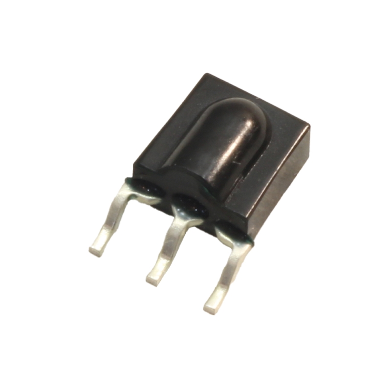

گیرنده و تقویت‌کننده مادون قرمز HS0038A2 یک قطعه مینیاتوری برای سیستم‌های کنترل از راه دور مادون قرمز است که ترکیبی از یک دیود PIN و یک تقویت‌کننده پیش‌ساز بر روی یک قاب پایه‌دار دارد. بسته اپوکسی آن به عنوان فیلتر مادون قرمز عمل می‌کند. سیگنال خروجی دموکد شده به‌طور مستقیم توسط میکروپروسسور قابل رمزگشایی است. این گیرنده با تمام فرمت‌های رایج داده‌های کنترل از راه دور مادون قرمز سازگار است و دارای ویژگی‌هایی نظیر مصرف بسیار پایین انرژی، محافظت بهتر در برابر تداخل الکترومغناطیسی (EMI)، و مقاومت بالا در برابر نور محیطی است. این قطعه با ولتاژ تغذیه ۲.۵ تا ۵.۵ ولت کار می‌کند و مطابق با استانداردهای RoHS و WEEE است.
The HS0038A2 is a miniaturized receiver for infrared remote control systems. A PIN diode and a preamplifier are assembled on a lead frame, the epoxy package acts as an IR filter.
The demodulated output signal can be directly decoded by a microprocessor. The HS0038A2 is compatible with all common IR remote control data formats.
This component has not been qualified according to automotive specifications.
• Very low supply current
• Photo detector and preamplifier in one package
• Internal filter for PCM frequency
• Improved shielding against EMI
• Supply voltage: 2.5 V to 5.5 V
• Improved immunity against ambient light
• Component in accordance to RoHS 2002/95/EC and WEEE 2002/96/EC
• Insensitive to supply voltage ripple and noise
