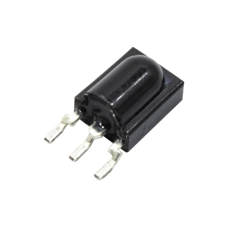

گیرنده سه پایه مادون قرمز IRM1738 پکیج SMD مارک SIVAGO
کد کالا: 3051002037
گیرنده آی آر IR مادون قرمز سه پایه IRM1738 پایه کوتاه مارک SIVAGO مناسب استفاده در تجهیزات کنترل از راه دور
4 دیدگاه
گیرنده سه‌پایه مادون قرمز IRM1738 مارک SIVAGO یک ماژول گیرنده کنترل از راه دور است که شامل دیود فتوالکتریک و IC گیرنده در یک بسته‌بندی یکپارچه می‌باشد. این ماژول با ابعاد کوچک، وزن سبک و مصرف جریان پایین طراحی شده است. سیگنال خروجی دموکد شده به‌طور مستقیم توسط میکروپروسسور قابل دیکد است. از ویژگی‌های برجسته این گیرنده می‌توان به سازگاری با TTL و CMOS، فیلتر داخلی برای فرکانس PCM، ایمنی بالا در برابر اختلالات نوری، و زمان تسویه کوتاه پس از روشن شدن دستگاه اشاره کرد. این گیرنده در محیط‌های دچار اختلال عملکرد قابل‌اعتماد دارد و از پالس‌های غیرمجاز در خروجی محافظت می‌کند.
مشخصات:
  • محدوده ولتاژ تأمین: 2.7V تا 5.5V
  • سازگاری با TTL و CMOS
  • ترکیب فتودتکتور و پیش‌تقویت‌کننده در یک بسته
  • فیلتر داخلی برای فرکانس PCM
  • خروجی فعال پایین
  • ایمنی بالا در برابر اختلالات نوری مختلف
  • عدم وقوع پالس‌های اختلالی در پایه خروجی در شرایط معمول
  • زمان تسویه کوتاه پس از روشن شدن دستگاه
کاربردها:
  • سیستم‌های کنترل از راه دور مادون قرمز
  • دستگاه‌های صوتی و تصویری
  • تلویزیون‌ها و گیرنده‌های ماهواره‌ای
  • سیستم‌های اتوماسیون خانگی
  • پروژه‌های الکترونیکی و سیستم‌های کنترل بی‌سیم
  • کنترل‌کننده‌های بازی و دستگاه‌های مشابه
The IRM-1738 is remote control receiver modules. Pin diode and receiver IC are assembled on one module. Small-sized, light-weight, and low current consumption. modules have been achieved by using resin mold. The demodulated output signal can directly be decoded by a microprocessor. The main benefit is the reliable function even in disturbed ambient and the protection against uncontrolled output pulses.
Supply Voltage Range: 2.7V to 5.5 V
TTL and CMOS compatibility
Photo detector and preamplifier in one package.
Internal filter for PCM frequency
Output active low
Enhanced Immunity against all kinds of disturbance light
No occurrence of disturbance pulses at output pin with
in nominal conditions.
Short settling time after power On.

  • محمّدجواد عیاره‌فروش | 1 سال پیش خریدار
    با سلام و عرض ادب آیا به جای TSOP1738 قابل استفاده هست (برای اتصال به آردوینو و تحلیل اطلاعات ریموتها)
    مشاهده پاسخ ها (3)
      محمّدجواد عیاره‌فروش گیرنده IRM1738 برند SIVAGO از نظر مشخصات (حساسیت به فرکانس 38 کیلوهرتز، خروجی فعال در حالت Low، تغذیه 5 ولت و پشتیبانی از موج IR ) مشابه TSOP1738 طراحی شده و در پروژه‌های آردوینو برای دریافت سیگنال ریموت قابل‌استفاده است. ماژول TSOP1738 به صورت TTL/CMOS‌‌‌ است و سینک کامل با ریموت و کتابخانه‌های رایج دارد. تنها نکته احتیاط در اتصال صحیح  تغذیه است، اما از این لحاظ تفاوتی با TSOP1738 نخواهد داشت. بنابراین می‌توانید IRM1738 را به همان شکل بدون نیاز به تغییر در سخت‌افزار یا کد استفاده کنید و عملکرد مشابهی را انتظار داشته باشید.
