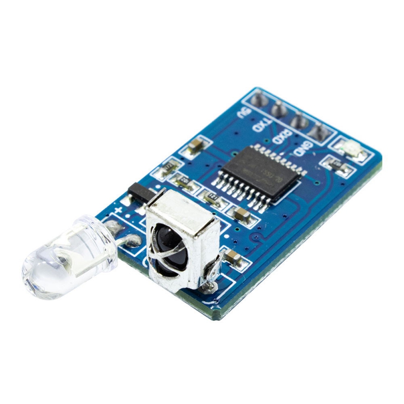

ماژول فرستنده و گیرنده مادون قرمز 38 کیلو هرتز دارای ارتباط سریال YS-IRTM
5,010,000 ریال
این محصول یک ماژول فرستنده گیرنده بی سیم سریال مادون قرمز است که دارای MCU داخلی است، روش کدک دارد و قابلیت مورد استفاده قرار گرفتن برای ریموت کنترلر های NEC مادون قرمز را دارد. NEC میواند سیگنال کدک مادون قرمز ریموت کنترل را دیکد یا رمز گشایی کند و سپس میتوانید سیگنال را برای  کنترل از راه دور ارسال کنید. بسیار مناسب برای مصارف خانگی کنترل از راه دور.

1. With the infrared emission function
2. With infrared encoding.
3. With the infrared emission head expansion interface.
4. With serial communication functions, communication level is TTL.
5. It can control 99% of the infrared format devices, including televisions, fans and other electrical and electronic equipment.
6. Support for NEC encoding chips typical encoding chips such as uPD6121, uPD6122, TC9012 and numerous
7. Compatible chip model, such as the PT2221, PT2222, SC6121, SC6122, SC9012, etc.)
8. Can be used as an infrared wireless data communication, data transmission, control and other functions IR
Features
Operating voltage : 4.5~5.2V DC
Operating current : 50mA (max)
Operating frequency : 36k~42kHz
Transmission distance : 6-10 meters (open area)
Logic Interface Type : UART TTL serial port
Communication format : 8N1
Baud rate : 9600 (default), can be modified to other values by the command
