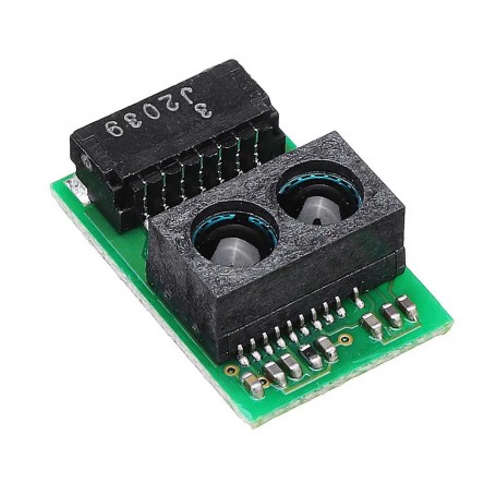

ماژول سنسور فاصله شارپ GP2Y0E03 یک ماژول اندازه‌گیری فاصله نوری با فناوری مادون قرمز است که با استفاده از روش Triangulation فاصله اجسام را در محدوده 4 تا 50 سانتی‌متر اندازه‌گیری می‌کند. این ماژول با رابط I2C برای اتصال آسان به انواع میکروکنترلرها طراحی شده است.
11,500,000 ریال
ماژول سنسور فاصله GP2Y0E03 ساخت شرکت Sharp Microelectronics، یک حسگر نوری برای اندازه‌گیری فاصله و تشخیص حضور اجسام است. این سنسور از ترکیب دیود مادون قرمز (IRED)، سنسور تصویر CMOS و مدار پردازش سیگنال تشکیل شده است و داده فاصله را به‌صورت دیجیتال از طریق رابط I2C ارائه می‌دهد.در این سنسور از روش مثلث‌بندی نوری (Triangulation) برای محاسبه فاصله استفاده می‌شود. این روش باعث می‌شود تغییرات بازتاب سطح اجسام، دمای محیط و مدت زمان کارکرد، تأثیر کمتری بر عملکرد تشخیص فاصله داشته باشند.ابعاد کوچک و مصرف جریان مناسب این ماژول، آن را برای استفاده در پروژه‌های رباتیک، تجهیزات هوشمند و سیستم‌های تشخیص بدون تماس مناسب کرده است. علاوه بر خروجی دیجیتال I2C، این سنسور دارای خروجی آنالوگ نیز است که امکان استفاده در کاربردهای مختلف را فراهم می‌کند.

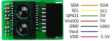

  • آرش ایران فر | 2 سال پیش
    سلام فکر میکنم کانکتوری که در کنار محصول ارسال میکنید بهش نمیخوره...
      آرش ایران فر سلام
      تست شد
      مشکلی ندارد
