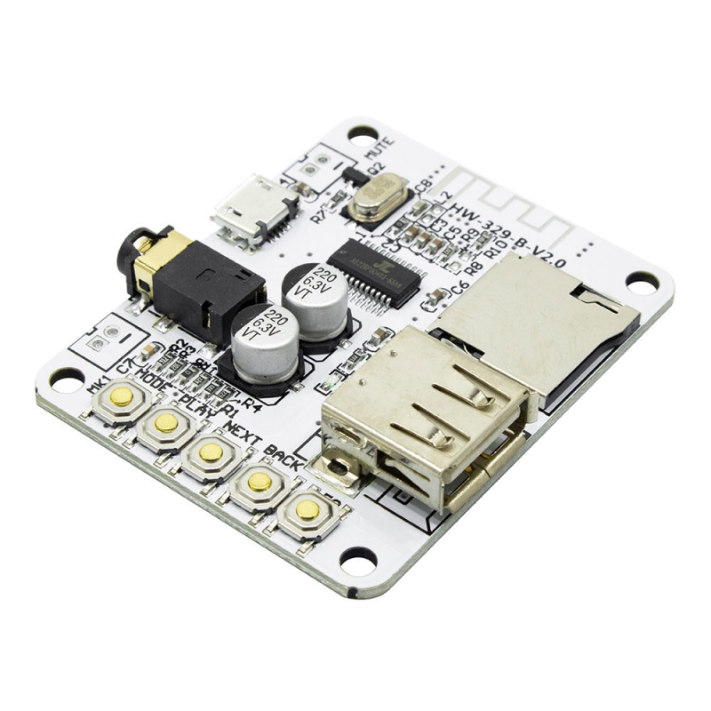

ماژول گیرنده بلوتوثی با خروجی صوتی 3.5mm که دارای ورودیهای بلوتوث، USB و TF Card که می تواند به خوبی پاسخگوی نیاز شما باشد. نسخه بلوتوث این ماژول 2.1 بوده و از فرمت های MP3، WMA، WAV و FLAC پشتیبانی می کند. کلیدهای تعبیه شده بر روی ماژول استفاده از آن را بسیار ساده و راحت کرده است. هم چنین برد ماژول می تواند تا 10 متر باشد و توسط پورت Micro USB و ولتاژ 5 ولت تغذیه می شود.
اندازه: ۴۰x۵۰ میلی‌متر (۱.۵۷ x ۱.۹۷ اینچ)
منبع تغذیه: ۵ ولت DC (MicroUSB)
کدگذاری صدا: MP3، WMA، WAV، FLAC
ظرفیت کارت TF: ۱۶ گیگابایت (حداکثر)
ورودی صدا: بلوتوث، USB، کارت TF

The Bluetooth Audio Receiver and Playback Module includes a USB port and a TF card slot. With a pre-amp output, you can drive headphones or a 3W speaker directly. You can also add an active power amplifier and connect a loudspeaker. The module supports MP3, WMA, WAV and lossless FLAC audio formats.
All playbacks are controlled by buttons, and a sound equalizer is built-in to meet different favor. With its compact design and 5V DC power requirement, this is an ideal module to add a bluetooth feature to your car or turn an old loudspeaker into a wireless bluetooth speaker.

    سلام در نظرات بعضی از دوستان از صدای کم این ماژول ناراضی هستند که باید عرض کنم کلید های روی برد دوحالته هستن و با نگه داشتن کلید های نکست و بک میتوان صدا را کم و زیاد کرد همچنین با یکبار زدن دکمه پلی روی آهنگ استوپ میکند. کیفیت پخش برد در مقایسه با ماژول های دیگری که تست کردم عالیست.

    میشه برای تغذیه اش از یک باتری لیتیومی استفاده کرد؟ یا ماژولی که این کار رو ممکن کنه هست؟
      مهربد امیران سلام بلی می توانید از یک باتری لیتیومی استفاده نمایید . باتری را به پدهای BAT+,- متصل نمایید برای شارژ نیز می توانید از یک شارژر Micro USB با ولتاژ 5 ولت 1 آمپر استفاده نمایید .
