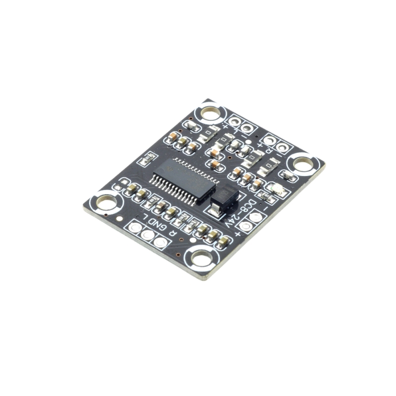

ماژول آمپلی فایر 2X15W استریو TPA3110 کلاس D مدل CA-3110
کد کالا: 3011017171
ماژول آمپلی‌فایر 2×15 وات استریو TPA3110 کلاس D مدل CA-3110 یک تقویت‌کننده صوتی قدرتمند، کم‌مصرف با ولتاژ کاری 8 تا 24 ولت
ماژول آمپلی‌فایر 2×15 وات استریو TPA3110 کلاس D مدل CA-3110 یک تقویت‌کننده صوتی قدرتمند، کم‌مصرف است که برای انواع پروژه‌های صوتی خانگی و DIY طراحی شده است. این ماژول بر پایه تراشه‌ی شناخته‌شده TPA3110 ساخته شده که به دلیل راندمان بالا، نویز کم و تولید حرارت پایین، گزینه‌ای بسیار محبوب در آمپلی‌فایرهای کلاس D به شمار می‌رود.
این ماژول قادر است با تغذیه‌ی DC در بازه‌ی 8 تا 24 ولت، صدایی شفاف و پایدار را به‌صورت استریو ارائه دهد و بدون نیاز به هیت‌سینک بزرگ، در مدت‌زمان طولانی کار کند. طراحی برد به‌گونه‌ای است که هم برای کاربران حرفه‌ای و هم برای افراد مبتدی قابل استفاده بوده و به‌راحتی در انواع جعبه‌های آمپلی‌فایر یا اسپیکر قابل نصب است.
  • تراشه اصلی: TPA3110
  • کلاس کاری: Class D
  • تعداد کانال: 2 کانال (استریو)
  • توان خروجی: 2×15W
  • ولتاژ کاری: DC 8V تا 24V
  • جریان تغذیه پیشنهادی: تا 3A
  • امپدانس اسپیکر: 4 تا 8 اهم
  • نوع ورودی صوت: آنالوگ (L / R / GND)
  • ابعاد: 33*25 میلی‌متر

  • سبحان دهقان شیری | 1 ماه پیش
    اگه با افزاینده 3.7 را به 12 تبدیل کنم
    2 تا باند 12w 4 اهم رو وصلش کنم
    صداش عالی میشه
    • پشتیبانی | 1 ماه پیش
      سبحان دهقان شیری سلام و احترام، از نظر امپدانس، بلندگوهای ۴ اهم قابل استفاده هستند؛ اما با تبدیل ۳.۷ به ۱۲ ولت، توان و کیفیت مناسب فقط در صورتی حاصل می‌شود که مبدل افزاینده بتواند جریان ورودی بالایی را بدون افت ولتاژ تأمین کند. برای دو بلندگوی ۱۲ وات، باتری تک‌سل و مبدل ضعیف مناسب نیست و در ولوم بالا احتمال افت ولتاژ و اعوجاج وجود دارد. همچنین «عالی بودن» صدا به کیفیت بلندگو، منبع صوت و طراحی باکس نیز وابسته است.
  • احسان رخشانی | 6 ماه پیش
    دیتاشیت؟
  • محمد علی شهبازی | 7 ماه پیش
    سلام وقت بخیر
    میشه از این ماژول برای دو تا بلندگو ۱۰ وات ۴ اهم استفاده کرد؟ من میخوام کیفیت صدای خیلییی خوبی ازش این بلند گو ها بگیرم. چه ماژولی پیشنهاد میکنید اگر این مناسبت نیست
  • فرزاد محتشم | 7 ماه پیش خریدار
    ماژول اصلی بود، بدون مشکل کار کرد ممنون
  • وحید فروغیان | 7 ماه پیش خریدار
    عالی و با کیفیته با قیمت مفت.قیمت ها از خیلی از جاها مناسب تره من خیلی سایت ها رو چک کردم اما این فروشگاه خیلی قیمتش مناسب بود و خیلی سریع ارسال کرد
  • امیرمهدی عبدالشاهی | 8 ماه پیش
    میشه برای تغذیه‌ش از یه ماژول افزاینده مثل 3011015061 استفاده کرد؟ با فرض اینکه توان کافی داشته باشه. فقط میخوام بدونم که نویز روی صدا نمیندازه؟
    • پشتیبانی | 8 ماه پیش
      امیرمهدی عبدالشاهی سلام
      معمولا استفاده از ماژول افزاینده برای آمپلی فایرها گزینه مناسبی نیست
  • رادین ابراهیمی | 10 ماه پیش
    سلام من دو باند ۱۳ ولت ۴ اهم دارم منبع تغذیه من ۱۲ ولت ۲ آمپر هست آیا این امپلی فایر مناسب با این هست یا اگر نیست چی پیشنهاد میدید
    • پشتیبانی | 10 ماه پیش
      رادین ابراهیمی سلام، این آمپلی‌فایر با **ولتاژ ۱۲ ولت** سازگار است، اما **منبع تغذیه ۱۲ ولت ۲ آمپر** برای راه‌اندازی دو باند **۴ اهم** کافی نیست و در توان‌های بالا باعث افت صدا و دیستورشن می‌شود. برای عملکرد مناسب، پیشنهاد می‌شود از **منبع تغذیه ۱۲ ولت با جریان حداقل ۴ تا ۵ آمپر** استفاده کنید یا در صورت محدودیت منبع، آمپلی‌فایر با توان خروجی پایین‌تر انتخاب شود.
  • امیررضا سلیمانی | 10 ماه پیش
    آیا بلندگو 2 اهم 10 را با ولوم 100 خوب کار میکند
    بعد میشود با ماژول افزاینده 2امپر روشن کرد این محصول را؟؟؟
      امیررضا سلیمانی سلام
      خیر امکان پذیر نیست
