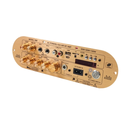

پنل آمپلیفایر چندمنظوره مدل D90 یک ماژول صوتی کامل و قدرتمند برای ساخت انواع اسپیکر چمدانی، اسپیکر پرتابل، جعبهصدا و پروژههای صوتی حرفهای و نیمهحرفهای است. این پنل با برخورداری از توان خروجی 50W + 50W + 100W، ورودیهای متنوع، کنترل کامل اکولایزر، ورودی دو میکروفن، بلوتوث نسخه 5.0، رادیو FM، کارتخوان TF، پورت USB و نمایشگر LED، یک سیستم پخش کامل را در یک پنل ارائه میدهد. این مدل قابلیت تغذیه با AC 220V یا DC 12–24V را دارد، بنابراین هم برای سیستمهای پرتابل و هم دستگاههای ثابت کاربردی است. بدنه فلزی و طراحی حرفهای پنل نیز آن را برای استفاده در اسپیکرهای چمدانی (Pull Rod Speakers) کاملاً مناسب کرده است.

- کنترل Bass
- کنترل Treble
- کنترل Volume اصلی
- کنترل اکو (ECHO)
- کنترل حجم میکروفن (MIC VOL)
- کنترل میکروفن 1 و میکروفن 2 به صورت جداگانه
- کنترل ولوم سابووفر
- کلید انتخاب حالت (MODE)
- نمایشگر LED برای حالتها و فرکانس FM
