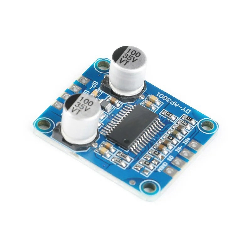

تقویت کننده مبتنی بر تراشه AP3016E کلاس D با خروجی 30 وات مونو و ولتاژ کاری 8 تا 24 ولت
4,030,000 ریال
ماژول تقویت‌کننده دیجیتال کلاس D تک‌ کاناله با توان بالا (30 وات) که از تراشه تقویت‌کننده AP3016E استفاده می‌کند. این ماژول دارای نویز کم، عملکرد قطع صدا (Mute)، و ولتاژ کاری گسترده است و قابلیت اتصال به بلندگوهای 300 واتی را دارد.
ولتاژ کاری: DC 8V-24V
نوع کلاس کاری: کلاس D
تعداد کانال: تک‌کاناله (Mono)
توان خروجی در حالات مختلف:
30 وات در 16V 4Ω
20 وات در 12V 4Ω
10 وات در 12V 8Ω
15 وات در 16V 8Ω
25 وات در 24V 8Ω
سازگاری با بلندگو (30 وات تا 300 وات):
4Ω در ولتاژ 8V~16V
8Ω در ولتاژ 8V~24V
بلندگوی پیشنهادی: 30 وات تا 300 وات
ابعاد : 26*22*9.5 میلی‌متر
نکات استفاده
تنظیم ولتاژ منبع تغذیه:
اطمینان حاصل کنید که سیگنال ورودی بین 0.5V و 1.5V باشد. ولتاژ منبع تغذیه DC باید بین 8V تا 24V و جریان حداقل 2A باشد.
در ولتاژ بالاتر از 26V، تراشه آسیب می‌بیند و در ولتاژ کمتر از 8V نویز ایجاد می‌شود.
محدودیت‌های ولتاژ و بلندگو:
در بلندگوهای 4Ω، ولتاژ تغذیه نباید از 12V تجاوز کند.
در بلندگوهای 8Ω، ولتاژ تغذیه نباید از 24V تجاوز کند.
توان پیشنهادی بلندگو:
برای جلوگیری از آسیب دیدن بلندگو، از بلندگوهایی با توان نامی حداقل 30 وات استفاده کنید.
طول کابل بلندگو:
طول کابل بلندگو بهتر است کمتر از 1 متر باشد تا عملکرد بهینه تضمین شود.
نکات ایمنی
*توجه داشته باشید که در ابتدا سیم کشی تغذیه را انجام داده و سپس از طریق منبع تغذیه، جریان برق را برقرار کنید.
*در صورت اتصال با سیم حاوی جریان برق و قطع و وصل ناگهانی ولتاژ، به علت جریان هجومی خازن، تراشه اصلی صدمه دیده و می سوزد.
*سوختن ماژول در این حالت مشمول گارانتی تعویض نمی باشد.

High-power single-channel (30W) Class D digital amplifier module using AP3016E amplifier chip. This module has low noise, mute function, wide operating voltage, and can connect to 300W speakers.
Specifications
Working voltage: DC 8V-24V
Working type: Class D
Channel: Single channel (Mono)
Output power in different modes:
30 watts at 16V 4Ω
20 watts at 12V 4Ω
10 watts at 12V 8Ω
15 watts at 16V 8Ω
25 watts at 24V 8Ω
Speaker compatibility (30 watts to 300 watts):
4Ω at 8V~16V
8Ω at 8V~24V
Recommended speaker: 30 watts to 300 watts
Usage tips
Power supply voltage adjustment:
Make sure the input signal is between 0.5V and 1.5V. The DC power supply voltage must be between 8V and 24V and the current must be at least 2A. Above 26V, the chip will be damaged, and below 8V, noise will occur.
Voltage and Speaker Limitations:
For 4Ω speakers, the supply voltage should not exceed 12V.
For 8Ω speakers, the supply voltage should not exceed 24V.
Suggested Speaker Power:
To avoid speaker damage, use speakers with a rated power of at least 30W.
Speaker Cable Length:
The speaker cable length should be less than 1m to ensure optimal performance.
