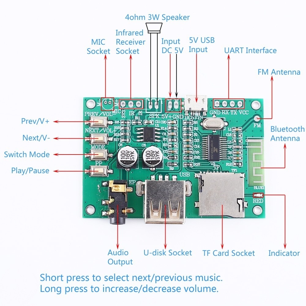

ماژول بلوتوث صوتی BT-201 با خروجی AUX مناسب برای پخش آهنگ از طریق بلوتوث و بی سیم کردن سیستم صوتی دارای میکروفن با امکان کنترل از طریق  دستورات سریال AT
برد BT-201 یک ماژول بلوتوث از نوع مونو MP3 است که از ورودی بلوتوث / U-disk / TF-Card پشتیبانی می کند همچنین دارای تقویت کننده داخلی 3 وات بوده و کاربر میتواند بلندگوها را مستقیماً به برد متصل کند. یکی از بهترین قابلیت‌ها و ویژگی این ماژول داشتن رابط سریال (RXD, TXD) است که امکان کنترل از طریق دستورات سریال AT را فراهم می کند. با استفاده از ماژول BT-201 می توانید انواع برنامه‌های بلندگوی هوشمند را توسط امبدد برد نیز توسعه دهید.

- دارای سوکت جهت اتصال گیرنده IR
- دارای جک 3.5 میلی متری خروجی صدا Audio
- دارای کلیدهای تعبیه شده جهت کنترل پخش آهنگ ها

تک سوئیچ‌ها
شماره 1 برای پخش یا وقفه در فایل صوتی
شماره 2 برای تغییر مد ماژول کاربرد دارد. به وسیله این تک سوئیچ می توان مشخص کرد که ورودی صدا از طریق کدام یک از حالت های بلوتوث، TF CARD و یا کانکتور USB باشد.
شماره 3 برای تغییر به آهنگ بعدی در لیست پخش و کاهش صدا کاربرد دارد.
شماره 4 برای تغییر به آهنگ قبلی در لیست پخش و افزایش صدا کاربرد دارد.

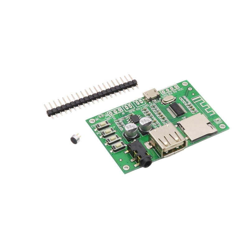

محتویات بسته بندی
  • یک عدد برد BT-201
  • پین هدر
  • میکروفن خازنی

      طاها رسولی سلام
      اتصالات مورد نیاز را طبق تصویر توضیحات متصل نمایید
       تغذیه مدار را طبق مقادیر گفته شده متصل نمایید
      ماژول را روشن نمایید (نام نمایشی بلوتوث در ارتباط  bt201-ble یا bt201) خواهد بود
      متصل و صدا از بلندگوها پخش خواهد شد برای کنترل دستی نیز از دکمه کمک بگیرید
      توضیحات را نیز یک بار مطالعه نمایید تمامی موارد درج شده است .
