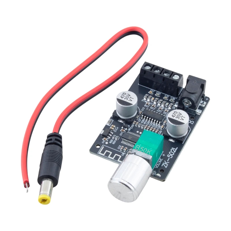

    توی عکسها دو مدل چیپ استفاده شده، 32 پایه TPA3116 هست یا نسخه چینی 16 پایه ؟
      پیام سعادت سلام موجودی فعلی 32 پایه می باشد و تصاویر مطابق با موجودی می باشد
