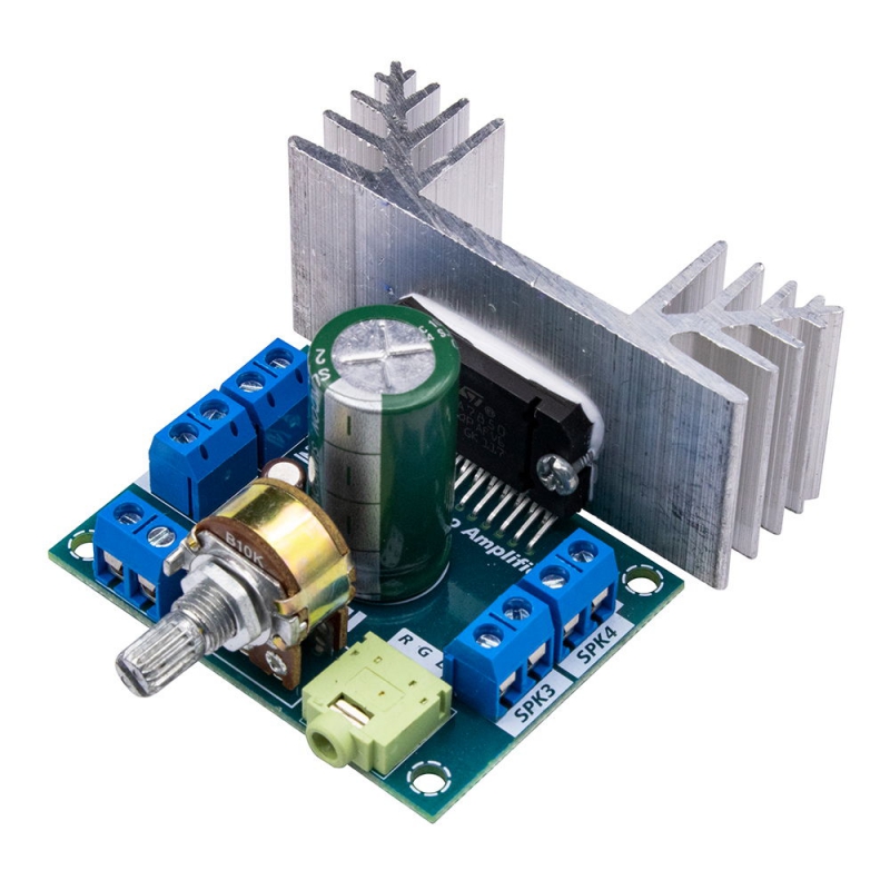

ماژول آمپلی فایر چهار کاناله 50 وات با تراشه TDA7850 مناسب ارتقای سیستم‌های صوتی خودرو و پروژه‌های صوتی حرفه‌ای
8 رای‌دهنده
15 دیدگاه
این ماژول آمپلی فایر با استفاده از تراشه باکیفیت TDA7850 طراحی شده که یک تقویت‌کننده صوتی چهار کاناله کلاس AB با توان واقعی 50 وات برای هر کانال است. این ماژول مخصوص کاربردهای صوتی خودرو و پروژه‌های صوتی خانگی پرقدرت بوده و با ولتاژ کاری 12 تا 18 ولت DC راه‌اندازی می‌شود. طراحی مدار با خازن‌های کوپلاژ با کیفیت و خازن اصلی 10000 میکروفاراد باعث کاهش ریپل و نویز شده و صدایی شفاف و بدون اعوجاج ارائه می‌دهد. مدار فیلتر LC داخلی، خلوص سیگنال را افزایش می‌دهد. این ماژول دارای یک ورودی صوتی بوده که می‌تواند از طریق جک 3.5mm یا پین هدر داخلی تغذیه شود. وجود پتانسیومتر برای تنظیم حجم صدا، راه‌اندازی را ساده می‌کند و استفاده از هیت‌سینک آلومینیومی بزرگ و مدار تأخیری داخلی، عملکرد ایمن و بدون نویز ضربه‌ای را تضمین می‌کند.
  • ولتاژ کاری: 12 تا 18 ولت DC
  • توان خروجی: 4x50 وات
  • تعداد ورودی صوت: 1 کانال
  • تعداد خروجی صوت: 4 کانال
  • مقاومت بار خروجی: 4 تا 8 اهم
  • ورودی صوت: جک 3.5mm یا پین هدر
  • خازن اصلی فیلتر: 10000 میکروفاراد
  • مدار تأخیر داخلی: دارد
  • ابعاد ماژول: طول 64 میلی‌متر، عرض 37 میلی‌متر، ارتفاع 44.5 میلی‌متر
  • نوع طراحی: Hi-Fi چهار کاناله
  • محافظت در برابر: نویز، ریپل بالا، ضربه صوتی
این ماژول انتخابی ایده‌آل برای ارتقای سیستم‌های صوتی خودرو، ساخت پروژه‌های صوتی چهار کاناله حرفه‌ای، راه‌اندازی اسپیکرهای استریو قدرتمند و ترکیب با ماژول‌های بلوتوث صوتی است. نصب آسان و طراحی فشرده، آن را به گزینه‌ای مناسب برای پروژه‌های DIY تبدیل کرده است.

Specifications
Power Supply: DC 12V-18V or 12V Car Power
Chip: TDA7850
Channel Type: 4 Inputs and 4 Outputs
Output Power: 4*50W
Output Match: 4-8 ohm
Weight: 80g
Features
Adopts high quality audio coupling capacitor
The main filter capacitance is 10000uf, sufficient energy to play superior sound quality of the amplifier
TDA7850 is a high-quality Hi-Fi car audio amplifier IC, sound quality is excellent
LC filter, more pure power, smaller ripple and less interference
With BA3121 noise isolation and noise-canceling
4 inputs and 4 outputs
DC 12V-18V power supply or 12V car power
With delay function, no any impulsive sound, no need to install speaker protection
It's the best choice for car audio upgrade and DIY 4-channel amplifier
